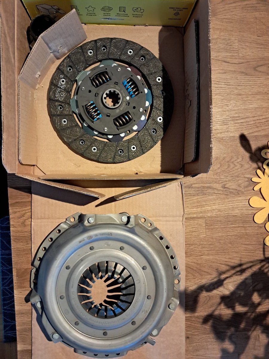

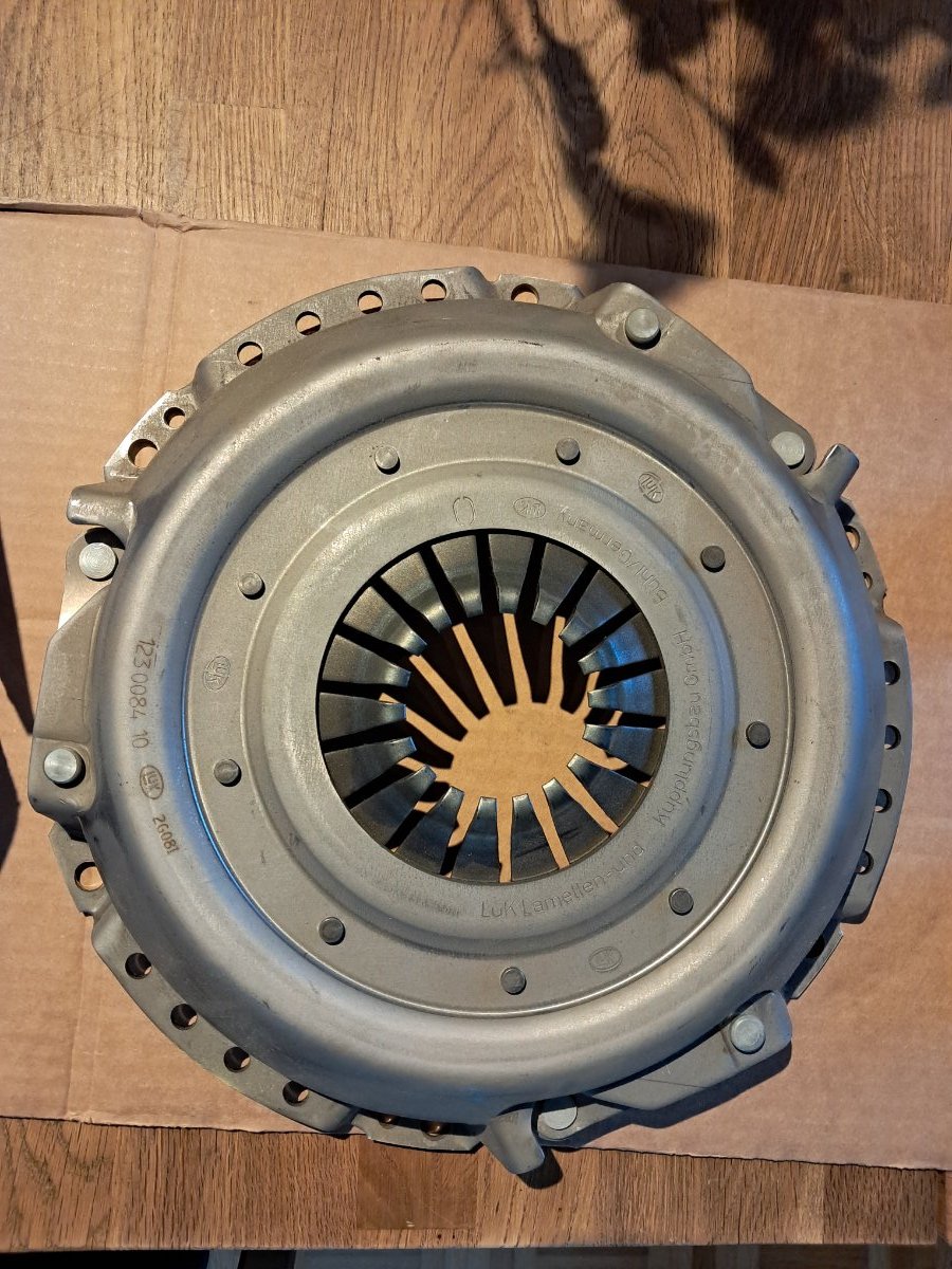

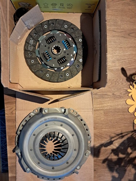

Hier gibt's nochmal ein Update:
Da ich ja nach dem Umbau ein schweres Kupplungspedal habe, habe ich nun nochmal ne Kupplungsdruckplatte gekauft. LUK weisst diese Druckplatte explizit als jene aus für den M20B20!
Diese soll ja angeblich etwas weicher sein.
Bin gespannt auf das Ergebnis. Ob sich wirklich noch etwas Erleichterung am Kupplungspedal einstellt.
Hab zwar absolut kein Bock das nochmal alles auszubauen. Aber wer nicht wagt,der nicht gewinnt 🤷🏻‍♂️.
Grüße Manuel
P.s. Dennoch würde ich noch die Übertotpunktfeder evtl.mit nachrüsten.
