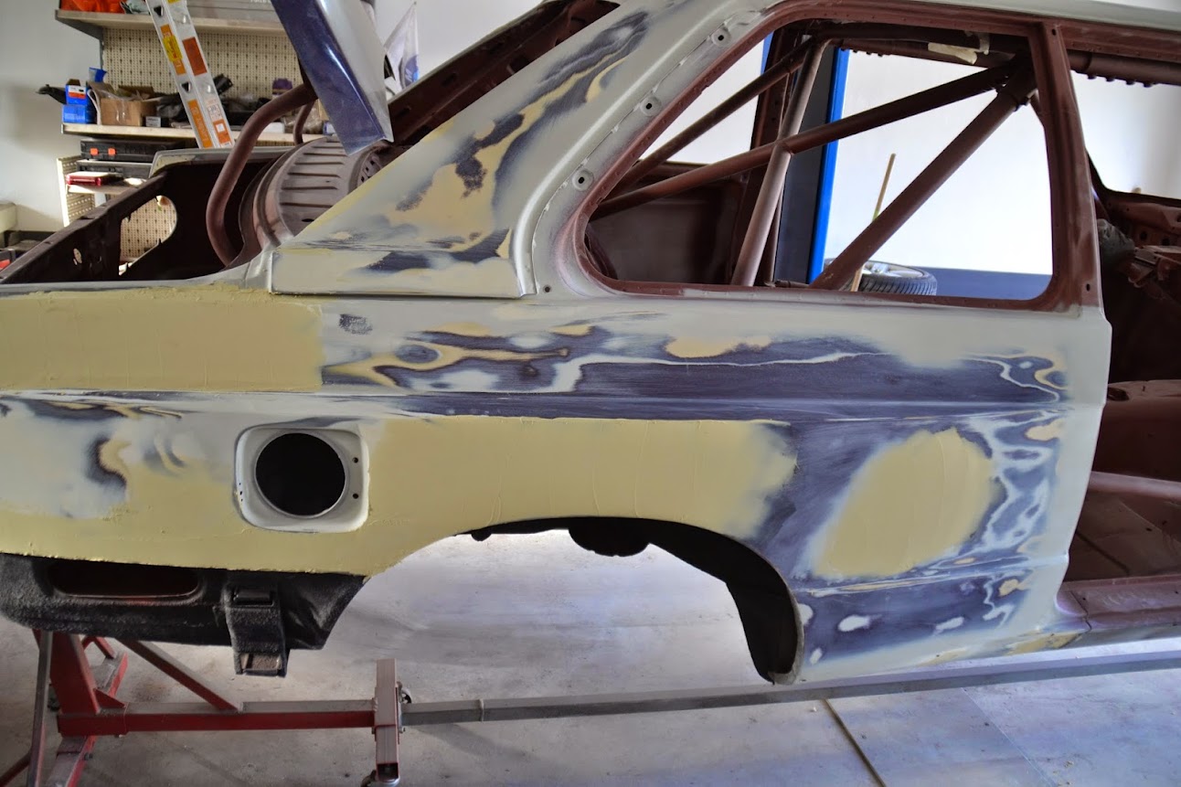

Raffe Geschrieben: 6. Mai 2014 Autor #76 Meldung Teilen Geschrieben: 6. Mai 2014 Am Anfang war ich auch etwas skeptisch mit dem blanken Blech, aber dadurch das ich den UBS relativ schonend entfernt habe, tut sich da nichts. Stellen die ich Sandgestrahlt oder geschweißt habe, musste ich sofort behandeln. In diesem Fall einfach eine dünne Schicht Owatrol Öl darüber gepinselt. MfG,Markus Zitieren Über Leistung spricht man nicht, die hat man! Suche: -Gestänge für den Dachhimmel-Tankrohr Link zu diesem Kommentar https://e30-talk.com/topic/101148-bmw-e30-m3-restauration-51013/page/4/#findComment-1406196 Auf anderen Seiten teilen Weitere Optionen zum teilen...

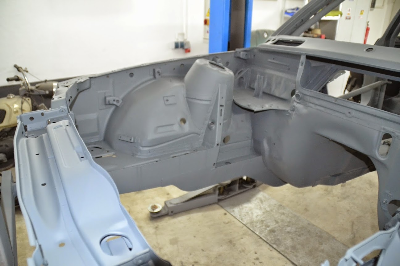

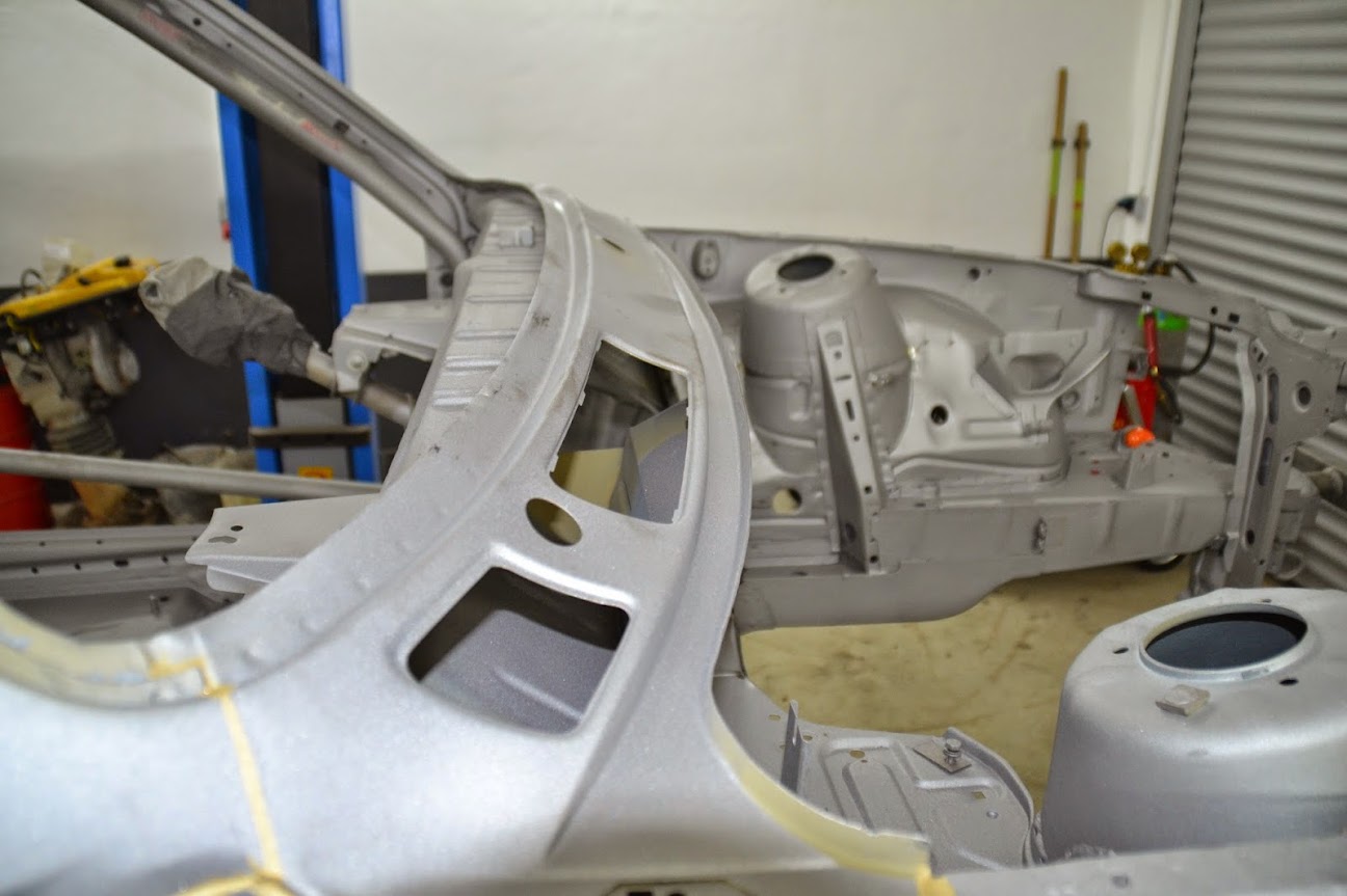

Raffe Geschrieben: 21. Dezember 2014 Autor #77 Meldung Teilen Geschrieben: 21. Dezember 2014 So geht wieder mal weiter... Am Heck habe ich noch ein paar Stellen gefunden, die mich einige Stunden eingespannt haben. Vom schweißen habe ich davon leider keine Bilder. Unterboden ist soweit auch fertig. Werde jetzt noch einmal alles komplett durchstreichen und dann wird der Steinschlagschutz ( Over 4 sp ) aufgetragen. Da die Bereiche Innenraum, Motorraum und Kofferraum schon mit irgendeiner Farbe "mehr oder weniger" schlecht lackiert waren, habe ich mich entschieden das ganze Sandstrahlen zulassen. So kann ich nun meinen Lackaufbau, vom blanken Blech aus, neuaufbauen. Also Karosse aufgeladen und ab zum strahlen: Nachdem strahlen habe ich mich als erstes um die Stellen gekümmert, bei denen ich nochmal schweißen musste. Anschließend ausgesaugt, ausgeblasen, entfettet und das ganze grundiert. Nachdem grundieren: Federbeine habe ich komplett zerlegt und zu Kw geschickt. Hinterachse und Vorderachsträger sind auf dem Weg zum Pulverbeschichten. Werde mich dieses Jahr noch um die Antriebswellen kümmern, der Rest geht dann im neuen Jahr weiter. Frohe Weihnachten! MfG,Markus Zitieren Über Leistung spricht man nicht, die hat man! Suche: -Gestänge für den Dachhimmel-Tankrohr Link zu diesem Kommentar https://e30-talk.com/topic/101148-bmw-e30-m3-restauration-51013/page/4/#findComment-1456937 Auf anderen Seiten teilen Weitere Optionen zum teilen...

GaragenWerke Geschrieben: 21. Dezember 2014 #79 Meldung Teilen Geschrieben: 21. Dezember 2014 Wieso ist die Lenksäule noch drinn? Und wieso die Käfigstreben, auf den Bildern sehen die schraubbar aus Ansonten gut, scheint ja sehr schonen gestrahlt worden zu sein. Zitieren Projekt: 24V 16V Ringtool mit Eigenbauzelle, M5X Turbo, LS3 Mittelmotor, MAXXECU, M3e92 DKG, usw: http://goo.gl/RZ3aML Biete: Kennfeldoptimierung für Z20 LET / Opel / Phase 1-3 / Bremsenadapter 312mm & 4 Kolben, RX7 Bremse Einzelteilkonstruktionen [CAD/CAM] u. Fertigung Link zu diesem Kommentar https://e30-talk.com/topic/101148-bmw-e30-m3-restauration-51013/page/4/#findComment-1456974 Auf anderen Seiten teilen Weitere Optionen zum teilen...
Raffe Geschrieben: 21. Dezember 2014 Autor #80 Meldung Teilen Geschrieben: 21. Dezember 2014 Wieso ist die Lenksäule noch drinn? Und wieso die Käfigstreben, auf den Bildern sehen die schraubbar aus Lenksäule hätte ich theoretisch ausbauen können, aber das bisschen Grundierung schadet ihr nichts .Käfig samt Streben bleiben solange eingebaut, bis er wieder auf seinen eigenen Achsen steht. Möchte auf Nummer sicher gehen, da die Karosse ja noch auf dem Drehgestell hängt. MfG Zitieren Über Leistung spricht man nicht, die hat man! Suche: -Gestänge für den Dachhimmel-Tankrohr Link zu diesem Kommentar https://e30-talk.com/topic/101148-bmw-e30-m3-restauration-51013/page/4/#findComment-1456980 Auf anderen Seiten teilen Weitere Optionen zum teilen...

Cove Geschrieben: 30. Dezember 2014 #85 Meldung Teilen Geschrieben: 30. Dezember 2014 Sehr schöne Arbeit Welchen Druck hast du für den UBS ca. verwendet ?In dem Bereich wo der Achsträger aufliegt hat der Wagen ab Werk ja keinen UBS, denke das wird schon seinen Sinn haben oder ? Zitieren Grüße Fabian Link zu diesem Kommentar https://e30-talk.com/topic/101148-bmw-e30-m3-restauration-51013/page/4/#findComment-1458422 Auf anderen Seiten teilen Weitere Optionen zum teilen...

Raffe Geschrieben: 30. Dezember 2014 Autor #87 Meldung Teilen Geschrieben: 30. Dezember 2014 Welchen Druck hast du für den UBS ca. verwendet ?In dem Bereich wo der Achsträger aufliegt hat der Wagen ab Werk ja keinen UBS, denke das wird schon seinen Sinn haben oder ? Habe ca. 4,5-5 Bar verwendet.Genau, wenn der Achsträger vom Pulvern zurück ist, werden die Stellen passend gemacht und anschließend nochmal mit Brantho gestrichen. Alpinweiß 2 ist eine gute Wahl. Musst mich zwischen Hennarot und Alpinweiß entscheiden, aber wo ich dann deine Bilder gesehen hab, wars klar . Sieht super aus ! MFG Zitieren Über Leistung spricht man nicht, die hat man! Suche: -Gestänge für den Dachhimmel-Tankrohr Link zu diesem Kommentar https://e30-talk.com/topic/101148-bmw-e30-m3-restauration-51013/page/4/#findComment-1458438 Auf anderen Seiten teilen Weitere Optionen zum teilen...
Hinterhof-Schrauber Geschrieben: 2. Januar 2015 #88 Meldung Teilen Geschrieben: 2. Januar 2015 Sag mal, ist das angeschraubte Blech links original? Zitieren Woher soll ich denn wissen, was ich denke, bevor ich nicht gehört hab, was ich gesagt habe ? Neue Schrauben für den E30 in neu und Gelbverzinkt? -> http://sperber-classic.de/SchraubenE30 Link zu diesem Kommentar https://e30-talk.com/topic/101148-bmw-e30-m3-restauration-51013/page/4/#findComment-1458955 Auf anderen Seiten teilen Weitere Optionen zum teilen...
Chris B6 3-5 Geschrieben: 2. Januar 2015 #89 Meldung Teilen Geschrieben: 2. Januar 2015 Das wird vom Käfig sein? Zitieren http://img5.fotos-hochladen.net/uploads/img5957orqht74fk1.jpg Link zu diesem Kommentar https://e30-talk.com/topic/101148-bmw-e30-m3-restauration-51013/page/4/#findComment-1458992 Auf anderen Seiten teilen Weitere Optionen zum teilen...
Hinterhof-Schrauber Geschrieben: 2. Januar 2015 #90 Meldung Teilen Geschrieben: 2. Januar 2015 Jetzt wo du es sagst Zitieren Woher soll ich denn wissen, was ich denke, bevor ich nicht gehört hab, was ich gesagt habe ? Neue Schrauben für den E30 in neu und Gelbverzinkt? -> http://sperber-classic.de/SchraubenE30 Link zu diesem Kommentar https://e30-talk.com/topic/101148-bmw-e30-m3-restauration-51013/page/4/#findComment-1459002 Auf anderen Seiten teilen Weitere Optionen zum teilen...
superholti Geschrieben: 3. Januar 2015 #91 Meldung Teilen Geschrieben: 3. Januar 2015 Hmmm, und da wo die Achsen, Federbeine, Versteifungen etc. verschraubt werden kratzt Du den frischen UBS wieder weg? Zitieren Link zu diesem Kommentar https://e30-talk.com/topic/101148-bmw-e30-m3-restauration-51013/page/4/#findComment-1459032 Auf anderen Seiten teilen Weitere Optionen zum teilen...
Raffe Geschrieben: 3. Januar 2015 Autor #92 Meldung Teilen Geschrieben: 3. Januar 2015 Warum nicht? Die Stellen wo effektiv weg müssen , sind nicht wirklich groß. Halte die Teile an die Karosse und reiße die Stellen an, dann kommt der Dremel zum Einsatz. Zum Schluss streiche ich die Übergänge und die Flächen noch mit brantho in schwarz. Habe für das ganze ca. eine Stunde gebraucht. Mfg Zitieren Über Leistung spricht man nicht, die hat man! Suche: -Gestänge für den Dachhimmel-Tankrohr Link zu diesem Kommentar https://e30-talk.com/topic/101148-bmw-e30-m3-restauration-51013/page/4/#findComment-1459050 Auf anderen Seiten teilen Weitere Optionen zum teilen...
superholti Geschrieben: 3. Januar 2015 #93 Meldung Teilen Geschrieben: 3. Januar 2015 Ich wollte halt auch nur mal was sagen Ich persönlich hätte bzw. habe es halt anders gemacht, da ich es für sinnvoller und schneller empfunden habe - es sind halt doch schon einige Stellen, wo es Sinn macht, dass da original kein UBS vorhanden war. Ich habe damals beim Cabrio, bevor ich den Unterbodenwachs aufgetragen habe, diverse Pappschablonen geschnitten, um die Bereiche, wo später was "tragendes" montiert wird, auszulassen. Aber jeder wie er mag Zitieren Link zu diesem Kommentar https://e30-talk.com/topic/101148-bmw-e30-m3-restauration-51013/page/4/#findComment-1459087 Auf anderen Seiten teilen Weitere Optionen zum teilen...

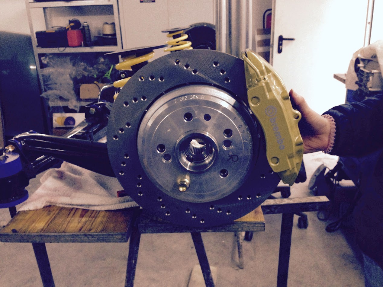

Beliebter Beitrag Raffe Geschrieben: 25. Juli 2015 Autor Beliebter Beitrag #96 Meldung Teilen Geschrieben: 25. Juli 2015 Hallo, so habe lange nichts mehr von mir hören lassen. Bisschen was hat sich in letzter Zeit aber doch getan.Motorraum, Innenraum und Kofferraum habe ich noch eine Schicht Brantho verpasst. Danach ging die "scheiß" Arbeit los, schleifen, spachteln, schleifen....Die Karosse und die ganzen Kleinteile sind jetzt bereit zum lackieren und kommen in absehbarer Zeit zum Lackierer.Innenraum und Kofferraum wird noch selber rauslackiert. Farbe wird Alpinweiß 2. In der Zwischenzeit habe ich mich schon mal um die anderen Teile gekümmert. Differential wurde überholt und hat einen Z4 Differentialdeckel bekommen. Die Achsteile wurde alle in schwarz gepulvert.Auf der Hinterachse kommen Porsche Boxster Bremssattel zum Einsatz, abgeschliffen, grundiert und in Phönixgelb lackiert. Da ich in meinem anderen e30 schon ein KW verbaut habe und damit voll zufrieden bin, habe ich mich jetzt auch wieder für ein KW Gewindefahrwerk V3 entschieden.Jetzt werden mich zwar viele Steinigen, aber in den M3 kommt erstmal kein S14 zum Einsatz. Ich werde aber alle Originalteile einlagern, so dass ich jederzeit wieder auf Original umbauen könnte.Deswegen habe ich mir auch einen S14 gekauft und in Österreich abgeholt. Angebliche Laufleistung 80 000km, mal schauen wie der Motor von innen aussieht.Kleinteile und originale Bremssattel habe ich zum gelb verzinken geschickt, super geworden! So bis bald! MfGMarkus Zitieren Über Leistung spricht man nicht, die hat man! Suche: -Gestänge für den Dachhimmel-Tankrohr Link zu diesem Kommentar https://e30-talk.com/topic/101148-bmw-e30-m3-restauration-51013/page/4/#findComment-1492469 Auf anderen Seiten teilen Weitere Optionen zum teilen...
