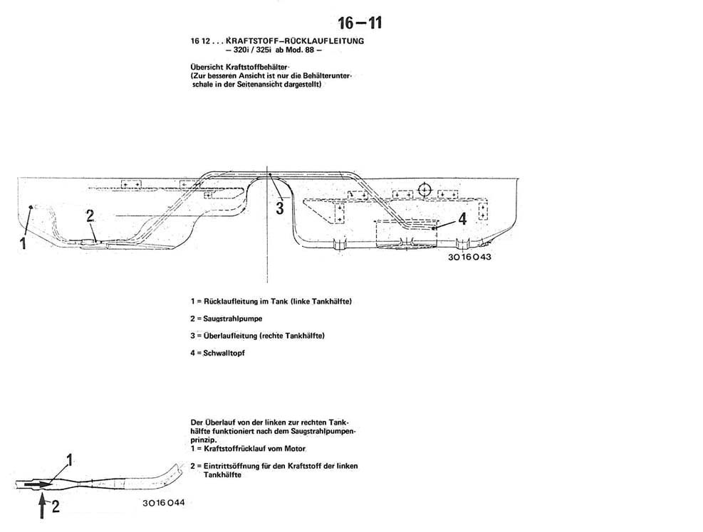

Dedi on Tour Geschrieben: 26. Januar 2005 #12 Meldung Teilen Geschrieben: 26. Januar 2005 Hier noch mal ein Bild bzw. eine schematische Darstellung. Eine mögliche Ursache für die unzureichende Leistung der Saugstrahlpumpe ist eine zu niedrige Rückflussmenge zum Tank. Als Ursachen dafür kommen in Betracht: schlechte Leistung der In-Tank-Pumpe, verstopfter Kraftstoff-Filter und defekter Kraftstoffdruckregler. Also ne Menge nicht ganz billiger Teile, die man versuchsweise mal tauschen könnte... http://www.e30bmw.de/e30bilder/tankprinzip.jpg Zitieren Link zu diesem Kommentar https://e30-talk.com/topic/8711-tankinhalt/#findComment-81989 Auf anderen Seiten teilen Weitere Optionen zum teilen...
Jonas325 Geschrieben: 26. Januar 2005 Autor #13 Meldung Teilen Geschrieben: 26. Januar 2005 Kraftstoffilter ist relativ neu, kann man also ausschliessen. Druckregler glaub ich auch nicht, dann würde der Motor bestimmt nicht so gut laufen. Bleibt die Pumpe, aber so wichtig ist mir das auch nicht um da jetzt rumzufummeln. Da gibts an meiner Karre echt wichtigeres zu tun. Vielleicht später mal... Jonas Zitieren Link zu diesem Kommentar https://e30-talk.com/topic/8711-tankinhalt/#findComment-82026 Auf anderen Seiten teilen Weitere Optionen zum teilen...
