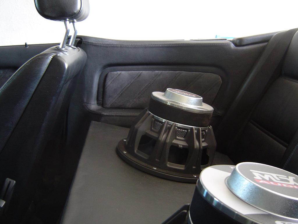

Dirk325iCabrio Geschrieben: 2. April 2012 #2 Meldung Teilen Geschrieben: 2. April 2012 Hallo!Das obige Bild ist von mir, hatte ich so ne Zeit lang verbaut. Klanglich sicher ne sehr gute Lösung, allerdings nicht allzu dezent. Natürlich spielen die Subwoofer auf geschlossene Gehäuse. Und zwar jeder in ein eigenes. Du brauchst Subs die mit nem sehr kleinen Gehäuse auskommen, wenn die Kiste so flach sein soll, wie sie es bei mir war, dann kommst du kaum auf 30 Liter pro Woofer. Freeair geht gar nicht. Ich hatte da 2 25er Woofer verbaut, damits mit der Abmessung der Sitzfläche hinkam. Eigentlich wollte ich die Form noch anpassen, hab mich dann aber für nen Kofferraumausbau entschieden. Zitieren Gruß, Dirk Link zu diesem Kommentar https://e30-talk.com/topic/85620-projekt-subwoofer-ausbau-e30-cabrio-fragen/#findComment-1130464 Auf anderen Seiten teilen Weitere Optionen zum teilen...
Acid Geschrieben: 2. April 2012 Autor #3 Meldung Teilen Geschrieben: 2. April 2012 Hi, super das du dich hier meldest :) hast du eventuell mehr bilder von dem obigen Ausbau? Ich finde deinen Ausbau optisch wirklich sehr geil. Darf ich fragen wie du die bodenplatte auf der rücksitzbank befestigt hast? :) Zitieren Link zu diesem Kommentar https://e30-talk.com/topic/85620-projekt-subwoofer-ausbau-e30-cabrio-fragen/#findComment-1130477 Auf anderen Seiten teilen Weitere Optionen zum teilen...
Dirk325iCabrio Geschrieben: 2. April 2012 #4 Meldung Teilen Geschrieben: 2. April 2012 Die Sitzfläche hab ich natürlich entfernt, das Volumen davon hat ja die Subkiste eingenommen. Befestigt hab ich die Kiste nur an den Punkten, an denen normal die Sitzfläche eingerastet wird. Zusätzlich könnte man noch ne Sicherung hinten machen, vielleicht ne Kette o.ä. und dann an die Schrauben, die die Rückenlehne halten. Bilder muss ich mal suchen, ob ich noch welche hab davon. Die Kiste gibts leider nimmer. Zitieren Gruß, Dirk Link zu diesem Kommentar https://e30-talk.com/topic/85620-projekt-subwoofer-ausbau-e30-cabrio-fragen/#findComment-1130479 Auf anderen Seiten teilen Weitere Optionen zum teilen...
