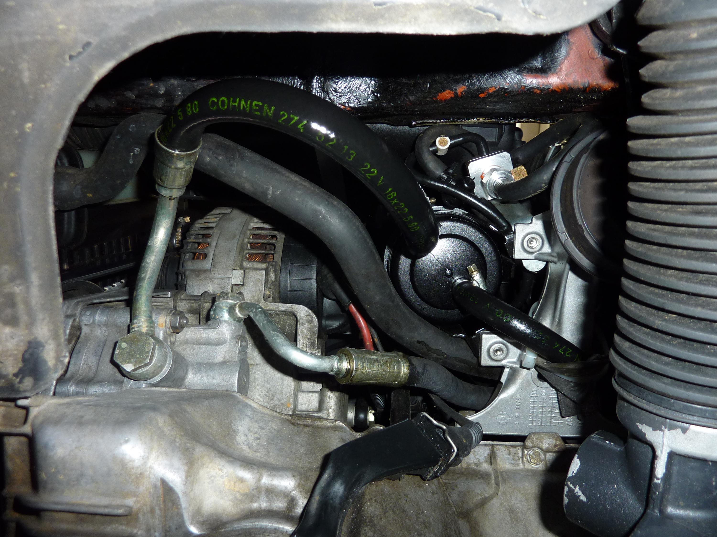

Peter_S Geschrieben: 19. Oktober 2011 #3 Meldung Teilen Geschrieben: 19. Oktober 2011 Du solltest definitiv einen KLR verbauen um Euro 2 zu erlangen! Ich habe z.B. einen Twintec verbaut, ca. 100€, und das hat man steuermässsig schon nach einem Jahr wieder drin. Gleich bei der eh fälligen Eintragung mitmachenlassen. Der sitzt aber dann nicht an der DK, sondern über div. Schläuche am Unterdrucksystem, Tankentlüftung usw. und kann irgendwo im Motorraum dezent versteckt werden. Meiner sitzt z.B.unten am Servobehälter, ich mags optisch nicht so wenn die Dinger am Federbeindom o.ä frei rumhängen, s. Bild. VG Peter Zitieren Ein Leben ohne E30 ist möglich, aber nicht sinnvoll http://www.zroadster.com/forum/styles/zroadster/xenforo/smilies.zroadster/geh_wech_mb.gif Link zu diesem Kommentar https://e30-talk.com/topic/80089-m50-abgasnormen/#findComment-1052825 Auf anderen Seiten teilen Weitere Optionen zum teilen...
