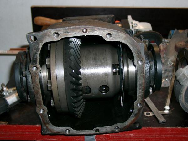

speed90 Geschrieben: 10. September 2011 #1 Meldung Teilen Geschrieben: 10. September 2011 nochma kurz arauf zurück zukommen war heute aufm schrottplatz un sah nen 325 touring stehen drehte an dem einen rad anderes drehte sich in gleiher richtung mit zeichen für sperre oder lieg ich falsch ?? hab angefangen dies zu zerlegen da mir gesagt wurde es müsse ein X zu sehen sein im diff...da ch aber keins sehen konnte ist meine frage nun hat es sperre oder nicht ? danke schonma Zitieren Link zu diesem Kommentar https://e30-talk.com/topic/78962-frage-zu-sperrdiff/ Auf anderen Seiten teilen Weitere Optionen zum teilen...
Mars Geschrieben: 10. September 2011 #2 Meldung Teilen Geschrieben: 10. September 2011 Es ist ein Zeichen für eine Sperre ja. Wenn das Gehäuse noch top ist, dann ist oben auf dem Diff ein "S" drauf gemalt. Sonst steht auf dem kleinen Metallfähnchen z.B. S3.91 Zitieren Link zu diesem Kommentar https://e30-talk.com/topic/78962-frage-zu-sperrdiff/#findComment-1038445 Auf anderen Seiten teilen Weitere Optionen zum teilen...
speed90 Geschrieben: 10. September 2011 Autor #3 Meldung Teilen Geschrieben: 10. September 2011 muss also kein X im diff zu sehen sein ? Zitieren Link zu diesem Kommentar https://e30-talk.com/topic/78962-frage-zu-sperrdiff/#findComment-1038448 Auf anderen Seiten teilen Weitere Optionen zum teilen...
Mars Geschrieben: 10. September 2011 #4 Meldung Teilen Geschrieben: 10. September 2011 Nein, es gibt nur V und S. Beim Visco-Diff würden die Räder aber trotzdem entgegen gesetzt drehen. Das einzige was hilft ist den Deckel zu demontieren und hinein zu schauen;-) Zitieren Link zu diesem Kommentar https://e30-talk.com/topic/78962-frage-zu-sperrdiff/#findComment-1038461 Auf anderen Seiten teilen Weitere Optionen zum teilen...
speed90 Geschrieben: 10. September 2011 Autor #5 Meldung Teilen Geschrieben: 10. September 2011 um was zu sehen ? Zitieren Link zu diesem Kommentar https://e30-talk.com/topic/78962-frage-zu-sperrdiff/#findComment-1038464 Auf anderen Seiten teilen Weitere Optionen zum teilen...
Mars Geschrieben: 10. September 2011 #6 Meldung Teilen Geschrieben: 10. September 2011 Ob und welche Sperre verbaut ist;-) Zitieren Link zu diesem Kommentar https://e30-talk.com/topic/78962-frage-zu-sperrdiff/#findComment-1038465 Auf anderen Seiten teilen Weitere Optionen zum teilen...
speed90 Geschrieben: 10. September 2011 Autor #7 Meldung Teilen Geschrieben: 10. September 2011 haja wie erkenne ich den unterschied hast en bild was ich überhaupt sehn muss ? Zitieren Link zu diesem Kommentar https://e30-talk.com/topic/78962-frage-zu-sperrdiff/#findComment-1038467 Auf anderen Seiten teilen Weitere Optionen zum teilen...
Mars Geschrieben: 10. September 2011 #8 Meldung Teilen Geschrieben: 10. September 2011 Nutz mal die Suchfunktion oder Google.... gibt genug Bilder. Wenn du direkt auf die Zahnräder (nicht Teller- und Kegelrad) gucken kannst ist es keine Sperre. Zitieren Link zu diesem Kommentar https://e30-talk.com/topic/78962-frage-zu-sperrdiff/#findComment-1038475 Auf anderen Seiten teilen Weitere Optionen zum teilen...
speed90 Geschrieben: 10. September 2011 Autor #9 Meldung Teilen Geschrieben: 10. September 2011 sieht so aus wie dieses hier konnte aber nur seitlich wo die wellen reinkomme reinschauen http://www.dirte30.com/dirte30/images/busted%20diff.jpg Zitieren Link zu diesem Kommentar https://e30-talk.com/topic/78962-frage-zu-sperrdiff/#findComment-1038478 Auf anderen Seiten teilen Weitere Optionen zum teilen...
Mars Geschrieben: 10. September 2011 #10 Meldung Teilen Geschrieben: 10. September 2011 Das auf dem Bild ist ungesperrt. Man könnte es aber auch zuschweißen, dann wäre es aber eine 100% Sperre und unfahrbar im Straßenverkehr. Zitieren Link zu diesem Kommentar https://e30-talk.com/topic/78962-frage-zu-sperrdiff/#findComment-1038480 Auf anderen Seiten teilen Weitere Optionen zum teilen...
speed90 Geschrieben: 10. September 2011 Autor #11 Meldung Teilen Geschrieben: 10. September 2011 das wäre dann ein gesperrtes http://www.treffbilder.de/images/90140620/l06230002mtksbp3.jpg Zitieren Link zu diesem Kommentar https://e30-talk.com/topic/78962-frage-zu-sperrdiff/#findComment-1038482 Auf anderen Seiten teilen Weitere Optionen zum teilen...
Mars Geschrieben: 10. September 2011 #12 Meldung Teilen Geschrieben: 10. September 2011 Genau Zitieren Link zu diesem Kommentar https://e30-talk.com/topic/78962-frage-zu-sperrdiff/#findComment-1038484 Auf anderen Seiten teilen Weitere Optionen zum teilen...
speed90 Geschrieben: 10. September 2011 Autor #13 Meldung Teilen Geschrieben: 10. September 2011 alles klar danke dir.... Zitieren Link zu diesem Kommentar https://e30-talk.com/topic/78962-frage-zu-sperrdiff/#findComment-1038485 Auf anderen Seiten teilen Weitere Optionen zum teilen...
