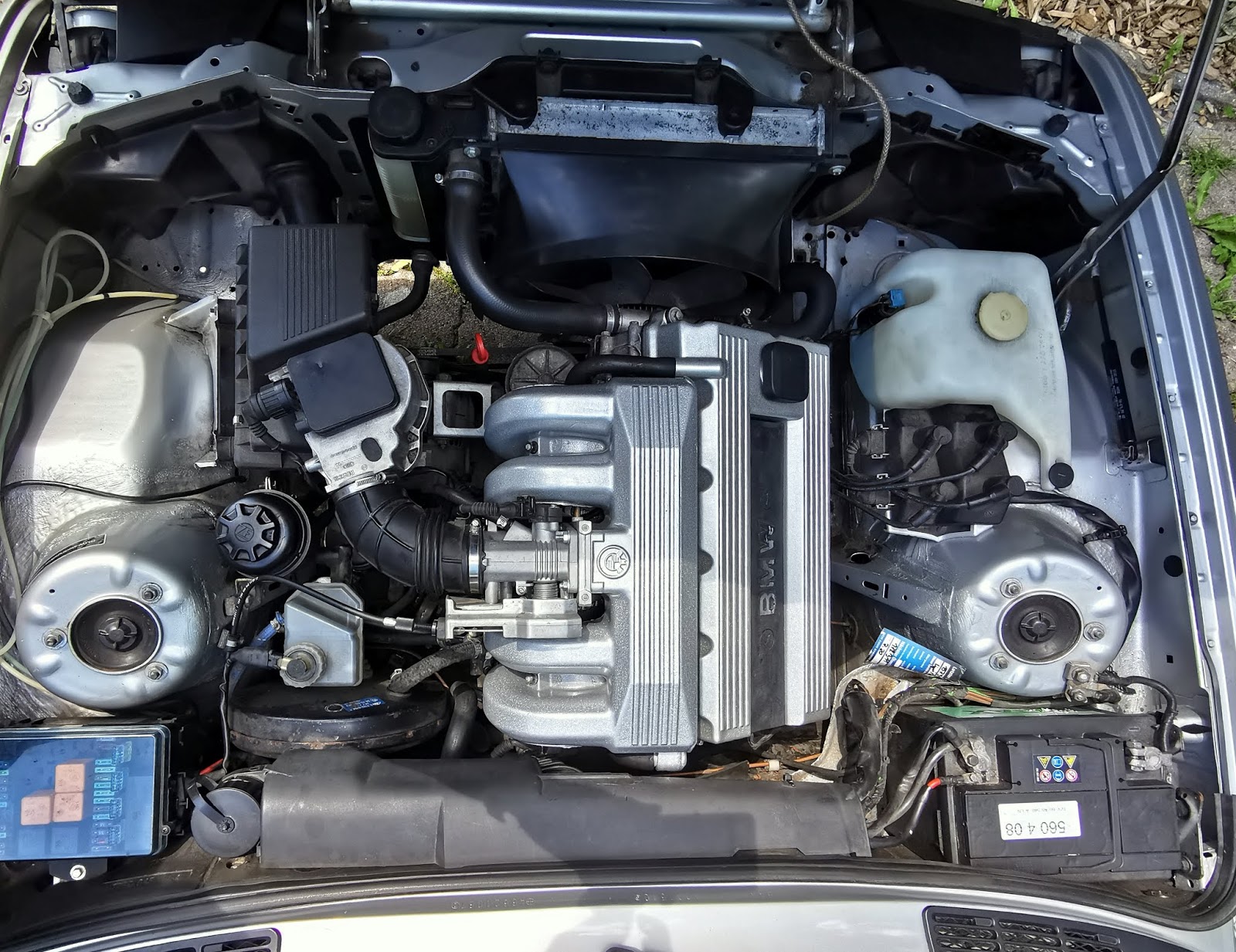

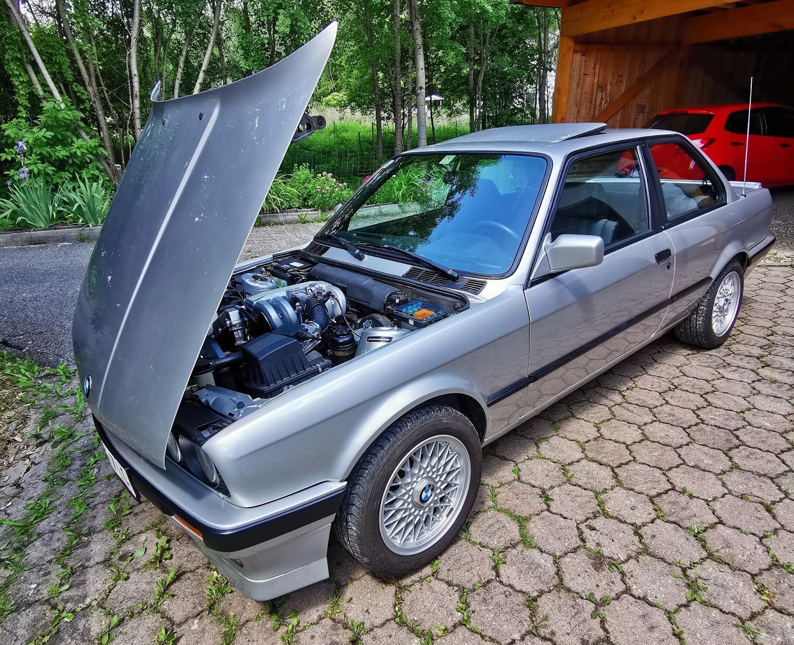

Herbrenner Geschrieben: 6. Juni 2020 Autor #68 Meldung Teilen Geschrieben: 6. Juni 2020 Hallo Zusammen!Sieben Jahre später und die gute Nachricht - ich habe meinen M42 noch und fahre damit täglich zur Arbeit! Zwischenzeitlich hat sich getan:Bilstein-Fahrwerk, angelehnt an die Eigenschaften der damaligen Gruppe A Rallye E30 (typisiert) eingebaut. Damit fährt sich der M42 unfassbar gut!E36 Lenkgetriebe (typisiert)Alle Radlager wurden getauschtNeues (gebrauchtes Schiebedach) wurde eingesetztInnereien vom Fahrersitz wurden gegen "bessere" gebrauchte getauscht - der Sitz ist noch immer eine wackelige Geschichte, zum Verzweifeln...Lenkrad mit Leder überzogenEinige Plastik-Teile wie die Stoßstangen-Abdeckungen usw. wurden getauschtAnsaugbrücke und Ventildeckel gepulvert Ganz "fertig" wird er wohl nie, einige Dinge habe ich aber definitiv noch vor, danach werde ich Ihn wohl verkaufen, nach der langen Zeit werde ich etwas Anderes versuchen.Gemacht wird also noch:den Fahrersitz sanieren (u.A. der Stoff beim Fahrersitz bzw. der Wange ist durchgescheuert)der Dachhimmel hängt an ein paar Stellendie Leuchtweitenregulierung aktivierenden Motorraum sauber machen Hier ein paar Pic'slg Jürgen Zitieren Herbrenners 318is Link zu diesem Kommentar https://e30-talk.com/topic/71204-318is-restauration-farbe-original-oder-nicht/page/3/#findComment-1707468 Auf anderen Seiten teilen Weitere Optionen zum teilen...
