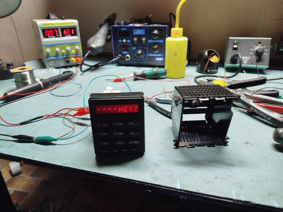

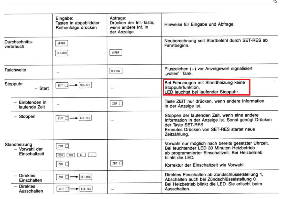

Laafer Geschrieben: 7. Dezember 2025 #7 Meldung Teilen Geschrieben: 7. Dezember 2025 Moin, moin, ich hole das Thema mal wieder raus. Ich habe von einem Bekannten einen BCII bekommen, bei dem ich das Display wechseln soll, nachlöten etc, und dann soll ich ihm das Ding in seinem E30 nachrüsten. Er hat das Ding gebraucht gekauft, also nur das Bedienteil. Es ist soweit in Ordnung, jedoch ist mir aufgefallen, dass das Ding aus einem Wagen mit Standheizung stammen muss. Er zeigt nämlich beim Drücken auf Zeit „Heiz“ an. Es ist nichts weiter angeschlossen außer Masse, Daueplus und Zündung Stufe 1/2. Kann man den BC irgendwie wieder auf die Stoppuhr umschalten, Lt. BTA entfällt diese ja bei der Standheizung. Die Funktion braucht er aber auch nicht, weil das Teil in ein Cabrio mit Saison Zulassung rein kommt… Zitieren http://e30-talk.com/bilder/signaturepics/sigpic3900_7.gifMFGHannes Link zu diesem Kommentar https://e30-talk.com/topic/6897-standheizung-im-e30/#findComment-1857943 Auf anderen Seiten teilen Weitere Optionen zum teilen...
