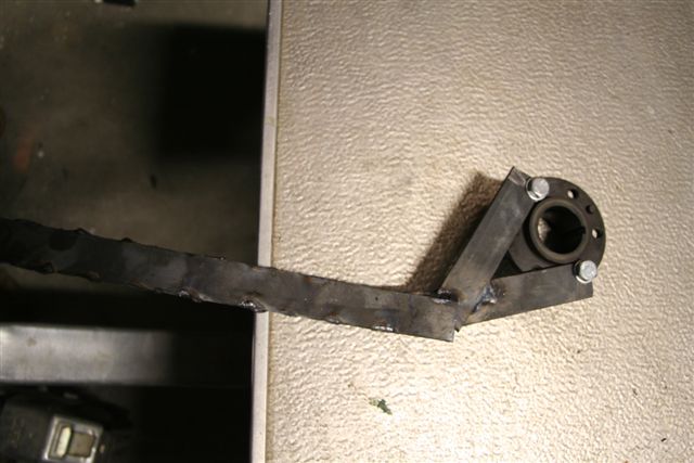

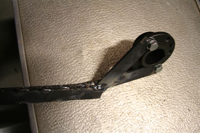

Done, war wirklich kein Hexenwerk wenn man erstmal die Schraube auf hat.
Spax vorsichtig in den Simmering rein und rausgehebelt, alles gesäubert und
geölt, neuen rein und gut.
Das Drumherum ist mehr Schrauberei als der Simmering selbst, aber so ist es ja immer.
Die KW-Schraube war natürlich von meinem Schlagschrauber gänzlich unbeeindruckt,
also gings an den Haltewerkzeugbau. Nachbauten werden gegen 89€ Vorkasse gerne gefertigt:freak:.
Ist so ziemlich der größte Bastelpfusch meines Lebens, aber mittels zweier 2m Gerüstrohre,
dem Teil und einem 22er Ringschlüssel haben wir das Ding aufgekriegt . Immer wieder
lustig, wenn sich zwei Schrauber fast in die Arme fallen nur weil so ein blödes Teil aufgeht:D.
VG Peter
