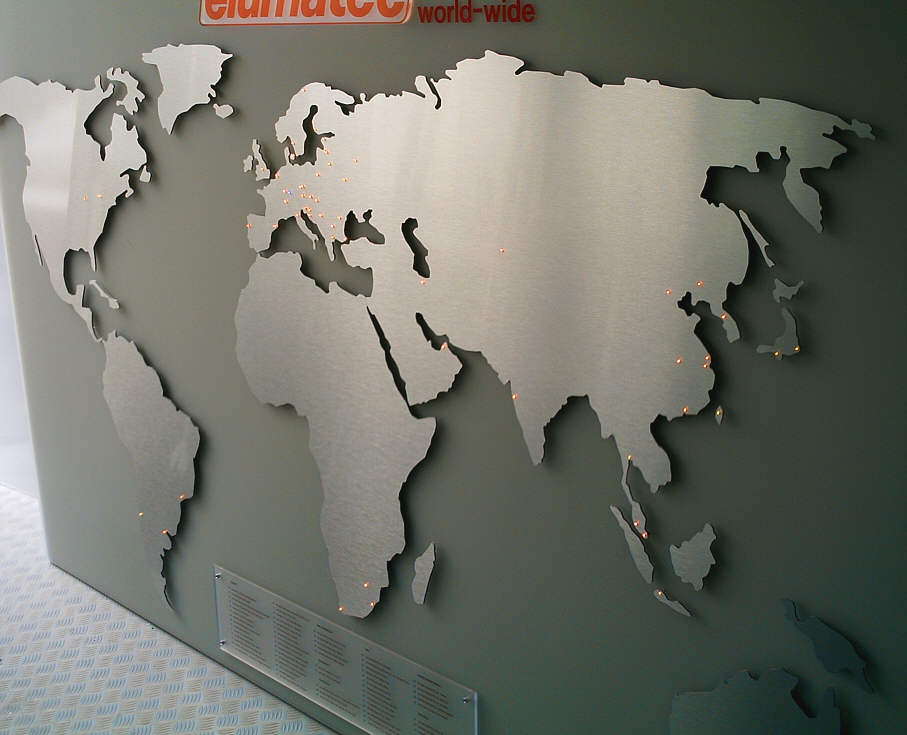

ich hab vor, an meine Wand sowas zu hängen:
http://www.fichtner-fidelity.com/Weltkarte%202200-1400%20elu%202.jpg
Nun meine Frage
Kann einer von euch sowas fräsen/ lasern/ usw??? Oder kennt einer von Euch Jemanden, der das machen könnte?
Ich hab keien Lust, hunderte Euro für das Dingens auszugeben ;-).
Hab die Firma schon angeschrieben. Die wollen 500 Öcken für so ne Karte. :freak:
Die Maße der Weltkarte sind ca. 1900 x 1200.
Das Blech, Alu, sollte 3mm dick sein.
Ich bräuchte nur die Kontinente und Inseln.
Grundplatte lass ich mir noch was einfallen.
Grüße Daniel
Den Preis finde ich gerechtfertigt, allein das Material ist halt schon ziemlich teuer.
hast du denn Maße dafür als technische Zeichnung, das wird nämlich wohl der aufwendigste Teil an der Sache sein.
Sonst musst du dir das Teil mit der Stichsäge ausschneiden.

Ich denke, er will nur die Karte, ohne die Löcher für die Niederlassungen.
@TE: Das Problem ist, dass ne andere Firma noch um einiges teurer sein wird.
Das ist ein irrsinniger Aufwand für die X Teile (min 20) die CNC Maschinen zu programmieren und die Teile zu fräsen.
Dazu noch die Materialkosten wenns Stahl oder Alu sein soll.
Sorry, aber ich finde 500,- dafür eher günstig.
Als Einzelstück würdest Du dafür IMHO mehrere tausend Euro zahlen.

Das mit dem Lasern kann schon gut sein, wegen den Kanten und so.
Wie wäre es dann mit Wasserstrahlschneiden?? Würde dann doch besser aussehen, oder??
Thema Zeichnung: Die fertige ich selber an, hab ein CAD Programm :smbmw:
Gibt es eigentlich auch CNC Fräsen oder Wasserstrahlschneider, die ich mit der CAD Zeichnung füttern kann?? Dann wäre doch der Aufwand nicht so groß, oder??
Kennt Jemand Jemanden, der das könnte?? :freak:

Ich habe mir mal einen e30 im Seitenprofil auf ein Schlüsselanhängerblech graviert. Das war eine Sache von 15min. Du brauchst nur ein Bild mit dem Umrissen und ab geht´s!
Mit programmieren ist da nicht viel. Allerdings sind 500 EUR ein sehr fairer Preis!
Das M-tech geraffel war ein Test mit einer bmp. Datei , soweit ganz brauchbar nur das der Laser die M-Technik konturen nicht gemacht hat mit ner jpeg. hats dann geklappt...
Seitdem hägnt das altmetall in der Garage ...
Wie gesagt wenn du sowas haben willst in Form einer Weltkarte , kein Problem ich kann dir den Preis per PN gerne sagen ..
