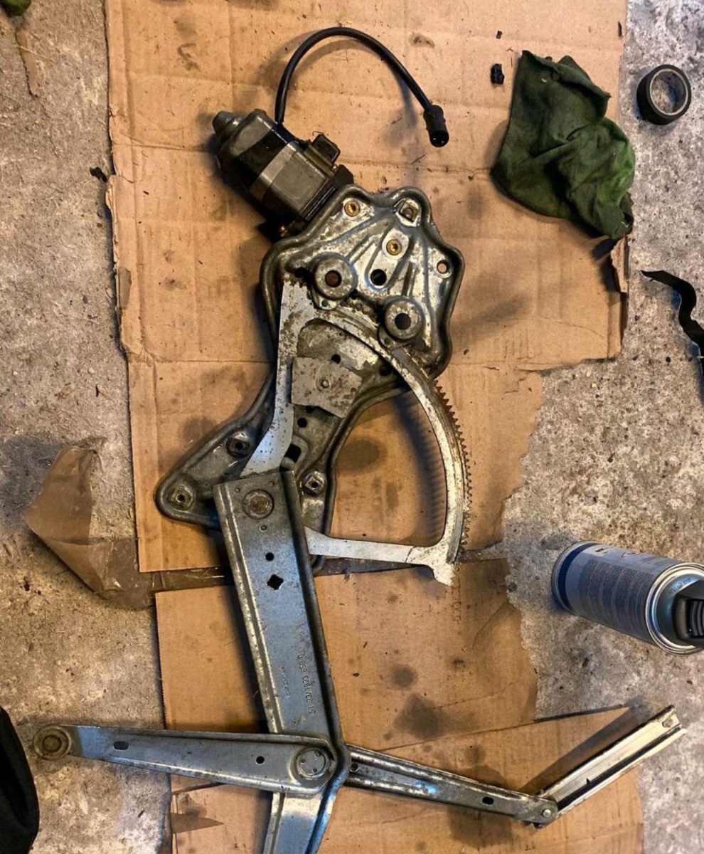

Tk03 Geschrieben: 9. Dezember #20 Meldung Teilen Geschrieben: 9. Dezember (bearbeitet) Hallo zusammen , passen die vorderen Fensterheber vom Cabrio(Auf Foto) in ein NFL 2Türer Limo ? Möchte bei meinem auf Elektrische umbauen bin auf dieses Angebot gestoßen die Stammen aber vom Cabrio . Danke im Vorraus Bearbeitet: 10. Dezember von Tk03 Zitieren Link zu diesem Kommentar Auf anderen Seiten teilen Weitere Optionen zum teilen...
helheb Geschrieben: 10. Dezember #21 Meldung Teilen Geschrieben: 10. Dezember schwierig so einfach zu sagen Cabrio hat ja scherenheber, also die auf dem Bild, beim VFL sind da fast ausschließlich die Spindelheber drin gewesen, da mußt du mal im ETK schauen was bei deinem passt, ansonsten die Bohrmaschine etc. anwerfen Zitieren Link zu diesem Kommentar Auf anderen Seiten teilen Weitere Optionen zum teilen...

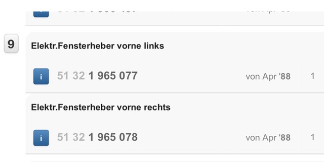

Scheineiliger Geschrieben: 11. Dezember #24 Meldung Teilen Geschrieben: 11. Dezember …077 Linousine …641 Cabrio Quelle… Zitieren Link zu diesem Kommentar Auf anderen Seiten teilen Weitere Optionen zum teilen...
