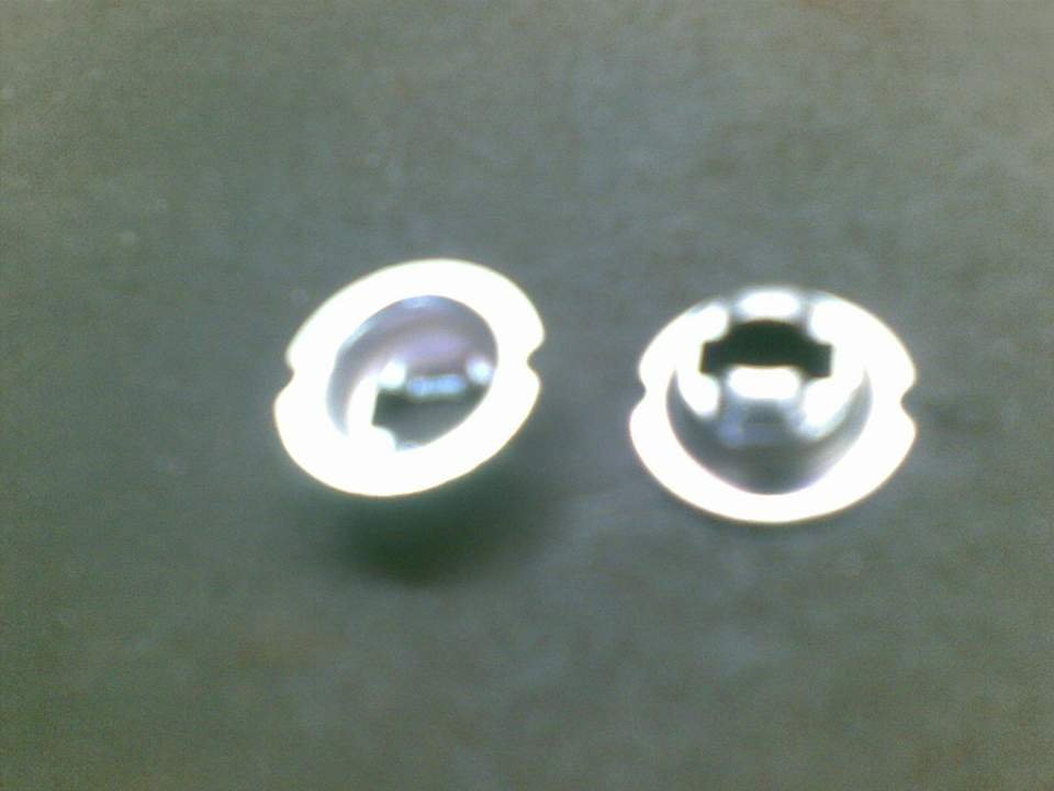

OO--II--OO Geschrieben: 13. April 2025 #6 Meldung Teilen Geschrieben: 13. April 2025 (bearbeitet) ...weil die Überschrift grad gut paßt, und auch grad jemand so ein Problem hat, hier mal meine Lösung, mit der ich schon seit min. 15 Jahren die ausgerissenen Schlitze der Haltestifte im Ankerblech repariere (gerade E36 + E46 sind da recht anfällig, und soweit das Ankerblech insgesamt noch nicht zu mürbe ist, sondern nur die Löcher/Schlitze ausgerissen sind) ---> Gibt da vom VW (Golf 2 Trommelbremse) nämlich praktischerweise einzelne ( ! , find ich toll ! ) Scheibchen, die passen genau zum BMW-Haltestift ! -------------------------------------- Ankerblech auf Tauglichkeit prüfen. Wenn insgesamt noch stabil genug, Scheibchen bei VW besorgen (damals 40ct/St., mittlerweile 1 €, müssen die aber meist bestellen. Wenn sie freundlich sind, nehmen sie welche aus 'nem kompletten Federnsatz (falls vorrätig) und tun dann die Bestellten später wieder rein). Ausgerissene Schlitze (durch's Schraubenloch durch) mit 10-10,5 aufbohren. Scheibe positionieren, durch ziehen am Haltestift festhalten, 1-2-3 Schweißpunkte, fertig (oben geht's einfach, unten isses bissl eng = 1 Ankerblechschraube lösen, Blech bissl herziehen und Scheibe reinschieben (die man evtl. am Rand bissl beschneiden muß)) (ohne Schweißmöglichkeit geht auch kleben, ist ja nur, daß die Scheibe nicht rausfällt) Bissl Korrossionsschutz drauf (Farbe und/oder Fett) . . . fertig ! Mein Originalbericht (und auch andere von E36-Fahrern, die sonst das Ankerblech hätten tauschen müssen) von 2015 siehe dort: Bremsenschutzblech hinten wechseln?! Seite 2 : Danke dir! Bleibt nur noch eine Frage, hab`s mir noch nicht a... ...und an alle, bei denen noch nix ausgerissen ist ---> vorbeugend gleich mal (oder alle 2 Jahre, wenn man eh die Bremsleitungen für den TÜV mal anguggt bzw. nötigenfalls entrostet + einfettet, auch) ein klein bissl Fett an Schlitz + Stift (man kommt von hinten ran) als Rostschutz dranmachen, das verzögert das Weiterrosten Und falls es schon Geräusche machen sollte (=ausgerissen) sein sollte ---> auch das kann man von hinten dann schon diagnosemäßig erkennen, ohne irgendwas demontieren zu müssen (das Ende des Stiftes is dann nimmer zu sehen) Bearbeitet: 14. April 2025 von OO--II--OO Zitieren Da hier anscheinend einige erhöhten Puls wegen meiner Beiträge bekommen (haben), hier noch folgender Hinweis: Zu Risiken + Nebenwirkungen einfach mal Hirn einschalten und mit gesundem Menschenverstand über mein Geschriebenes nachdenken bzw. einfach nicht blind nachmachen. Oder fragen Sie vorher Mechaniker/Mechanikerin(nen) bzw. in der (BMW-) Apotheke Ihres geringsten Mißtrauens. Rust never sleeps ! (Neil Young, 1979) Benzinverbrauch: BMW - 3er - 318i touring E30 - Spritmonitor.de Link zu diesem Kommentar https://e30-talk.com/topic/23094-ankerblech-handbrems-federn-gerissen/#findComment-1840901 Auf anderen Seiten teilen Weitere Optionen zum teilen...
