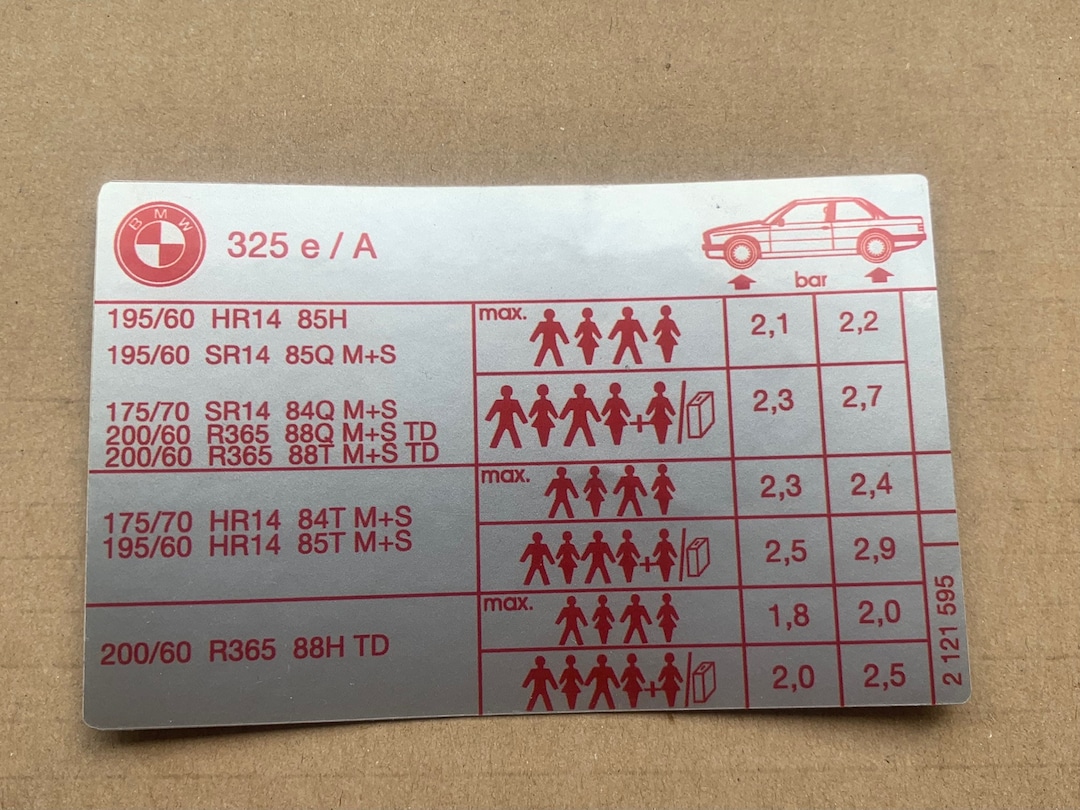

NULLZWOtii Geschrieben: 7. Januar 2007 #4 Meldung Teilen Geschrieben: 7. Januar 2007 Read the F...ing Manual! Außerdem solltest Du einen Aufkleber unten an der B-Säule Fahrerseite haben, wo alle Größen draufstehen!Gruß Michael Zitieren Zitat Due to rising energy costs, the light at the end of the tunnel has been turned off. Sorry for inconvenience! Meine Homepage: ** nullzwotii.de ** *** Ein ///M sagt mehr als tausend Worte ...*** Suche: Blechteile malachit, gut erhalten, Großraum KÖLN Link zu diesem Kommentar https://e30-talk.com/topic/21686-reifendruck/#findComment-250937 Auf anderen Seiten teilen Weitere Optionen zum teilen...
