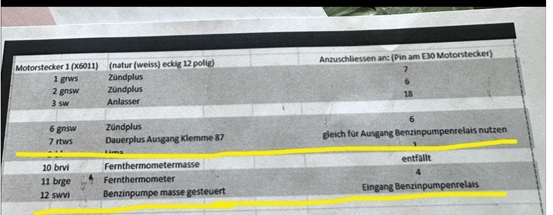

Hi zusammen,
Ich löte gerade den Kabelbaum meines E39 M52 Kabelbaums auf den E30 Stecker um. jedoch tue ich mich gerade noch etwas schwer mit dem Anschluss des Benzinpumpenrelais, welches hier nachgerüstet werden muss.
Also vor allem welche Kabel auf die Klemmen 85,86,87 und 30 kommen.
Folgende Kabel habe ich ja zum Anschließen (laut Verkabelungsplan):
Kabel 1: M52 Stecker X6011 Pin 12 Benzinpumpe Massgesteuert
Kabel 2: M52 Stecker X6011 Pin 7 Dauerplus (Klemme 87?)
Kabel 3: Ausgang Relais zum neuen E30 Motorstecker
Kabel 4: Dauerplus ungesichert (Am besten vom Batteriepunkt des E39 Kabelbaums)
Danke für eure Hilfe!!

den Artikel dazu im E30 Wiki oben aus dem Jahr 2011 hast du aber schon verinnerlicht bzw. die übrigen Beiträge auch bemüht?
Ist doch seit Produktionsende 1992 schon 2 bis 3 x gemacht und beschrieben worden.
evtl auch unter e30.de die dort zur Verfügung gestellten Unterlagen durchsehen
