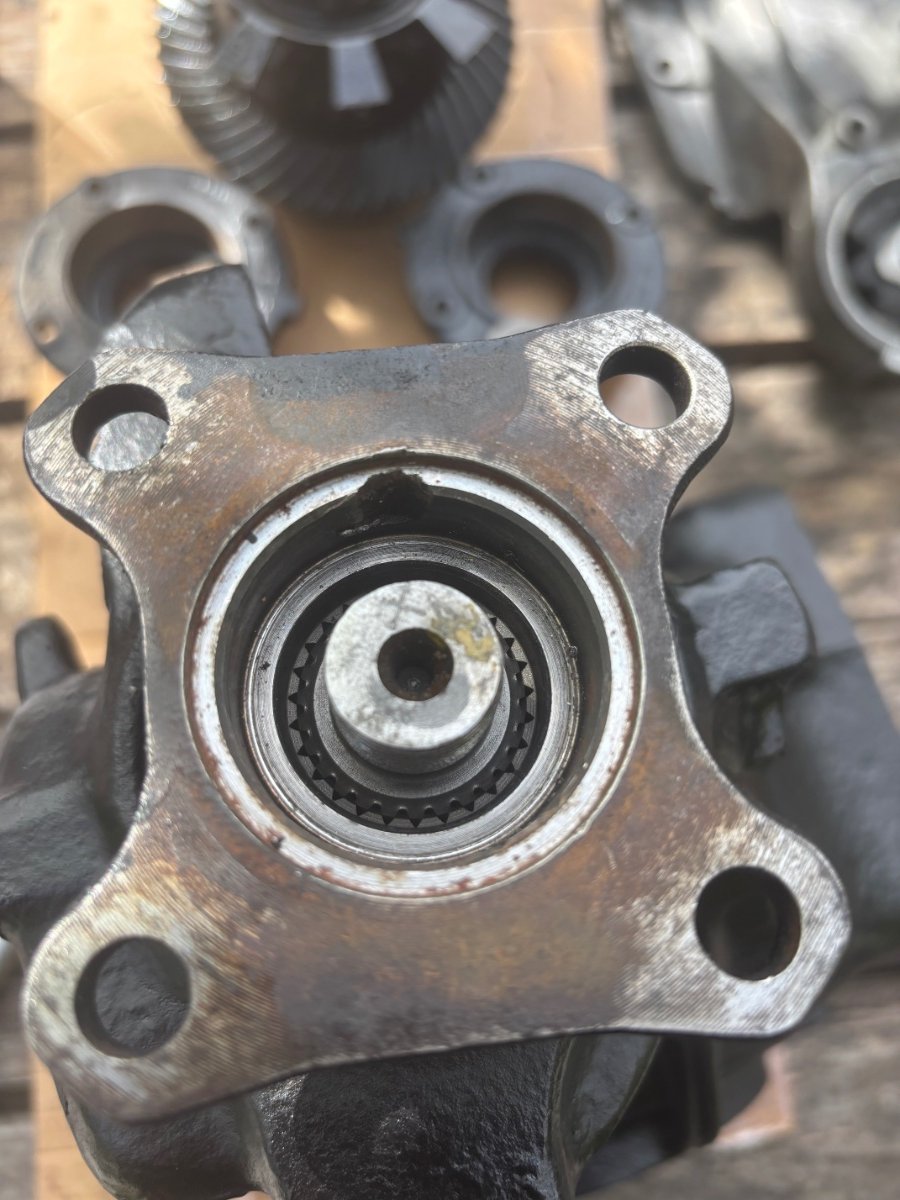

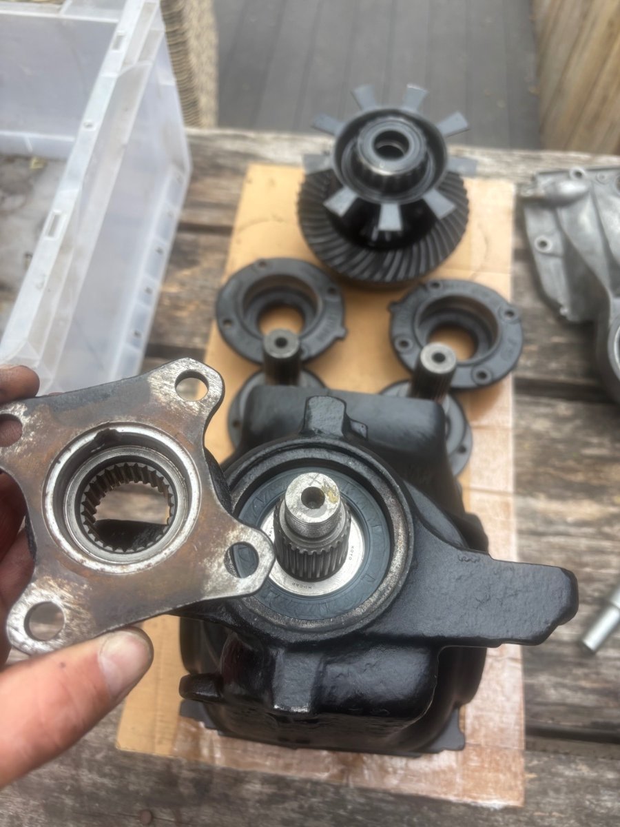

Hallo in die Runde, revidiere gerade das Diff. Beim Zusammenbauen ist mir aufgefallen, dass die Eingangswelle eine Markierung (x) hat und der aufzusteckende Flansch eine Kerbe. Montiere jetzt mal so, dass es übereinpasst. Sollte aber eigentlich keine Rolle spielen, oder? VG

die Fragestellung erzeugt bei mir den Eindruck, dass Du keine Routine bei der Revision von Diff's hast
um es vorweg klar zu sagen, die Position Flansch zur Welle ist völlig unerheblich
wenn Du alles andere richtig machst, Lager Vorspannung (Reibmoment) Flankenspiel, Einstellung Tragbild usw. dann klappt das schon
wenn Dir diese Dinge nichts sagen, dann wäre es sinnvoll, Hilfe von jemandem zu suchen, der weiss was er macht
