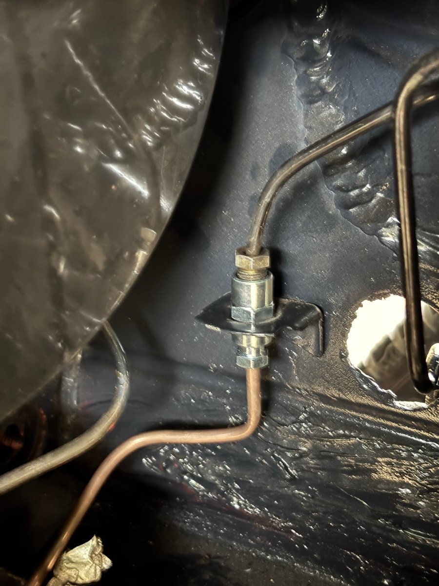

Draila Geschrieben: 19. Mai #1 Meldung Teilen Geschrieben: 19. Mai Sorry, ich hoffe das Forum nicht zu nerven mit meinen Anliegen. Hier die Verbindung Bremsleitung von hinten und vom ABS Steuerblock. Passt das so oder muss das noch extra gesichert werden? Zitieren Link zu diesem Kommentar https://e30-talk.com/topic/212157-bremsleitung-motorraum/ Auf anderen Seiten teilen Weitere Optionen zum teilen...
vokuhila Geschrieben: 19. Mai #2 Meldung Teilen Geschrieben: 19. Mai (bearbeitet) normalerweise sitzt dort der Bremsdruckminderer für die Hinterachse und nicht nur ein Verbinder außer wenn der Bremsdruckminderer quer unter dem HBZ ist, das gab es auch bei einigen Baujahren, dann ist dort unten nur der Verbinder der wird mit so einer Federklammer gehalten, wie bei Übergang zu den Bremsschläuchen Bearbeitet: 19. Mai von vokuhila Zitieren Achdung, dor Beidrach gann Resde vonn Ironie endhaldn. Bei Unfordräschlischkeedn nemmse Medigamende odor gehnse ma zom Zischador. Link zu diesem Kommentar https://e30-talk.com/topic/212157-bremsleitung-motorraum/#findComment-1868836 Auf anderen Seiten teilen Weitere Optionen zum teilen...
