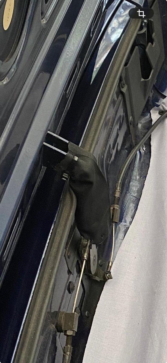

Mister Convertible Geschrieben: vor 16 Stunden #2 Meldung Teilen Geschrieben: vor 16 Stunden Gude, über den Hebel gehört die Position 25 und wird mit einem Kabelbinder befestigt. Die Sperrklinke bzw. Ratsche des Kabelbinders darf nicht nach vorne zeigen. Diese wird am besten RIchtung Beifahrerseite positioniert. https://www.leebmann24.com/de/de/product/bmw-abdeckung-10243680 Wie war bei dir der Kabelbinder positioniert ? Habe es schon oft erlebt, dass die Ratsche des Kabelbinders nach vorne abstand und so Löcher in Verdecke gemacht hat. Sofern dieses Säckchen und der Kabelbinder korrekt angebracht sind, rubbelt sich dort auch nichts durch. Hier ein Foto wie es richtig hingehört: Viele Grüße Noch ein Max Zitieren Link zu diesem Kommentar https://e30-talk.com/topic/212115-e30-verdeck-scheuert-em/#findComment-1867705 Auf anderen Seiten teilen Weitere Optionen zum teilen...
Malachitgrün Geschrieben: vor 4 Stunden Autor #3 Meldung Teilen Geschrieben: vor 4 Stunden am vor 11 Stunden schrieb Mister Convertible: Gude, über den Hebel gehört die Position 25 und wird mit einem Kabelbinder befestigt. Die Sperrklinke bzw. Ratsche des Kabelbinders darf nicht nach vorne zeigen. Diese wird am besten RIchtung Beifahrerseite positioniert. https://www.leebmann24.com/de/de/product/bmw-abdeckung-10243680 Wie war bei dir der Kabelbinder positioniert ? Habe es schon oft erlebt, dass die Ratsche des Kabelbinders nach vorne abstand und so Löcher in Verdecke gemacht hat. Sofern dieses Säckchen und der Kabelbinder korrekt angebracht sind, rubbelt sich dort auch nichts durch. Hier ein Foto wie es richtig hingehört: Viele Grüße Noch ein Max Moin Max 😆 die 25. ist mit absolut neu?! Danke dafür. KabelBinder hatte ich nie einen dran… und das Tuch wird deshalb auch immer gerutscht sein. Ich werde das mal unter die Lupe nehmen und berichten. Schönen 1. Mai! Grüße Zitieren Link zu diesem Kommentar https://e30-talk.com/topic/212115-e30-verdeck-scheuert-em/#findComment-1867725 Auf anderen Seiten teilen Weitere Optionen zum teilen...

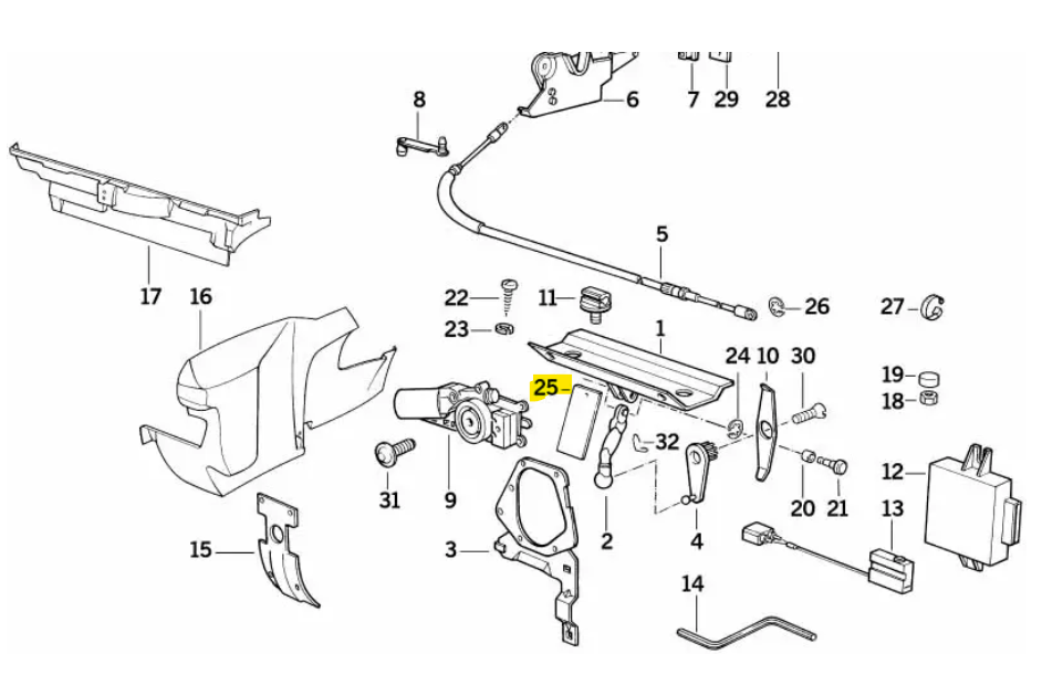

Georg Geschrieben: vor 1 Stunde #4 Meldung Teilen Geschrieben: vor 1 Stunde Die 25 ist wahrscheinlich das was Du als Tuch bezeichnest. Das ist eine Stoffhülse die über die Stange 2 gestülpt wird. Ganz wichtig: Niemals ohne Not die Verriegelung 32 entfernen und die Stange 2 aus dem Kugelkopf lösen. Wenn das einmal rausgedrückt wird weitet sich der oft so dass er nie mehr hält. Um die Hülse überzustülpen immer den Sicherungsring 24 entfernen und den Bolzen mit dem Distanzring (20/21) nach links entfernen. Zitieren Auch ich gehe mit der Zeit und fahre E-Autos: E30, E31 und E46! Mein E30 Cabrio ist hier zu sehen und der ganz offene Klassiker hier Und wenns mal Probleme mit anderen BMWs außer dem E30 gibt kann man ja hier mal fragen. Link zu diesem Kommentar https://e30-talk.com/topic/212115-e30-verdeck-scheuert-em/#findComment-1867737 Auf anderen Seiten teilen Weitere Optionen zum teilen...
