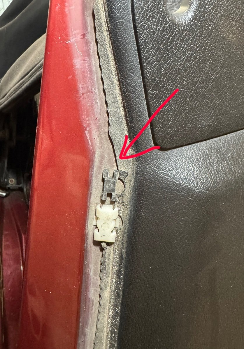

bemini Geschrieben: Freitag um 19:59 #1 Meldung Teilen Geschrieben: Freitag um 19:59 Moin, ich bin auf der Suche nach den schwarzen Clips, auf die jeweils ein Ende der kurzen Chromleisten (51131932800) auf dem Verdeckkastendeckel geschoben und dadurch gehalten wird. Ich finde dazu nichts im ETK. Die weißen Clips für die große Chromleiste findet man, die schwarzen nicht. Habt ihr eine Idee? Ein Clip ist bei der Demontage gebrochen, und muss daher neu. Zitieren Link zu diesem Kommentar https://e30-talk.com/topic/212044-clip-f%C3%BCr-kurze-chromleiste-des-verdeckkastendeckels-gesucht/ Auf anderen Seiten teilen Weitere Optionen zum teilen...

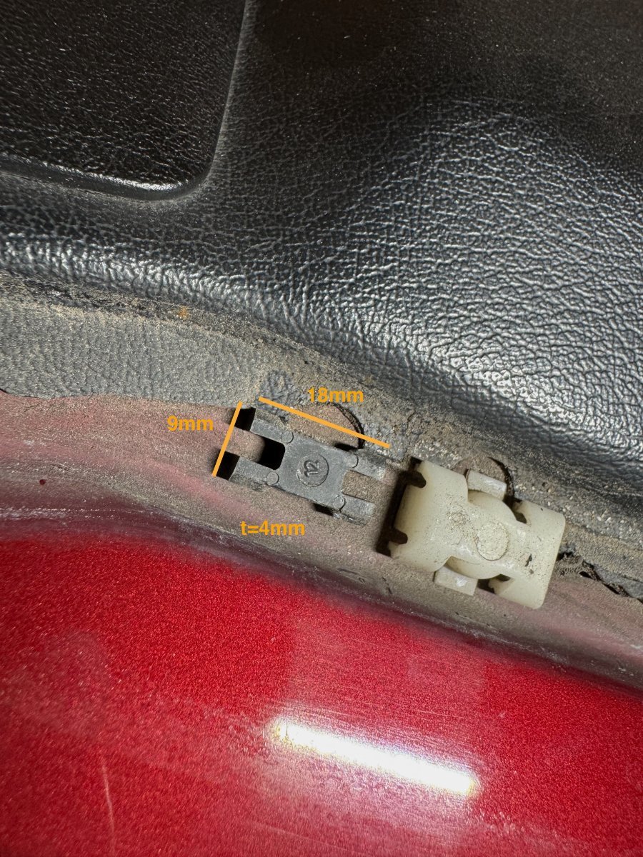

bemini Geschrieben: vor 19 Stunden Autor #3 Meldung Teilen Geschrieben: vor 19 Stunden Vielen Dank für den guten Input! Der BMW-Clip sieht gut aus, werde ich bei der nächsten Bestellung einfach mal ordern. Und auch der Karmann-Clip könnte tatsächlich passend sein. Ich habe dort mal nach den Maßen gefragt. Die Maße des verbauten Clips habe ich mal angehängt. Zitieren Link zu diesem Kommentar https://e30-talk.com/topic/212044-clip-f%C3%BCr-kurze-chromleiste-des-verdeckkastendeckels-gesucht/#findComment-1865502 Auf anderen Seiten teilen Weitere Optionen zum teilen...

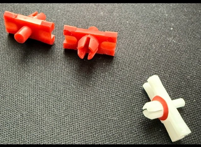

Scheineiliger Geschrieben: vor 13 Stunden #4 Meldung Teilen Geschrieben: vor 13 Stunden Ich habe mal nachgeschaut, die Zierleisten Klipps aus dem VAG Regal sehen so aus… Man beachte, das es unterschiedliche Größen von Bohrungen gibt. Zitieren Link zu diesem Kommentar https://e30-talk.com/topic/212044-clip-f%C3%BCr-kurze-chromleiste-des-verdeckkastendeckels-gesucht/#findComment-1865530 Auf anderen Seiten teilen Weitere Optionen zum teilen...
