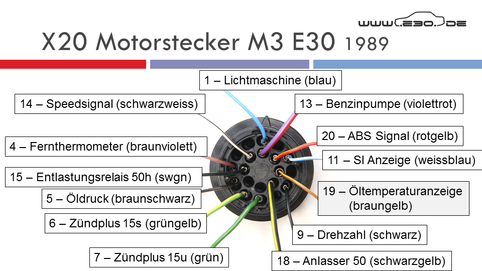

Black Hurricane Geschrieben: Freitag um 13:24 #1 Meldung Teilen Geschrieben: Freitag um 13:24 Mal ne Frage zum M3 wenn dort der BC2 verbaut wurde. Soweit ich weiß wurde das ja bei dem als Sonderausstattung angeboten. Wie wird denn dort der Verbrauch berechnet? Das Verbrauchssignal, das beim normalen E30 über den Tacho über den Motorstecker von der Motorsteuerung kommt, hat der M3 ja nicht, weil es die Verbindung "Verbrauchssignal" von ECU zu Tacho nicht gibt. Vielen Dank! Zitieren Link zu diesem Kommentar https://e30-talk.com/topic/212043-bc2-im-m3/ Auf anderen Seiten teilen Weitere Optionen zum teilen...
vokuhila Geschrieben: Freitag um 13:29 #2 Meldung Teilen Geschrieben: Freitag um 13:29 Doch, Verbrauchssignal gibt es. Läuft wie beim normalen E30 entweder über den 3-poligen Stecker überm Handschuhfach (bis 9/87) oder danach über den Motorstecker. Zitieren Link zu diesem Kommentar https://e30-talk.com/topic/212043-bc2-im-m3/#findComment-1865398 Auf anderen Seiten teilen Weitere Optionen zum teilen...
Black Hurricane Geschrieben: Freitag um 13:33 Autor #3 Meldung Teilen Geschrieben: Freitag um 13:33 Oh. Dann hat mich dieses Bild angelogen Gut, dann wäre das hier auch erledigt.Danke! Zitieren Link zu diesem Kommentar https://e30-talk.com/topic/212043-bc2-im-m3/#findComment-1865399 Auf anderen Seiten teilen Weitere Optionen zum teilen...
