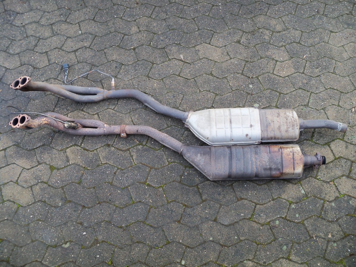

OO--II--OO Geschrieben: 9. März #2 Meldung Teilen Geschrieben: 9. März (bearbeitet) Klappert oder AU-Problem ? ? da soll's nix geben ? z.B. Katalysator BMW E30 318is 1.8 136 PS Benzin oder suchst nur was zum Einschweißen ? Evtl. auch mal die vom E36 in Erwägung ziehen 318is Katalysator kleinanzeigen.de ---> zumindest beim M40 sind die fast gleich ---> ich hab auch mal einen vom E36 M40 an den E30 angepaßt, mußte nur den hinteren Flansch übernehmen (gerade gegen schräg umgeschweißt): Bearbeitet: 9. März von OO--II--OO Zitieren Da hier anscheinend einige erhöhten Puls wegen meiner Beiträge bekommen (haben), hier noch folgender Hinweis: Zu Risiken + Nebenwirkungen einfach mal Hirn einschalten und mit gesundem Menschenverstand über mein Geschriebenes nachdenken bzw. einfach nicht blind nachmachen. Oder fragen Sie vorher Mechaniker/Mechanikerin(nen) bzw. in der (BMW-) Apotheke Ihres geringsten Mißtrauens. Rust never sleeps ! (Neil Young, 1979) Benzinverbrauch: BMW - 3er - 318i touring E30 - Spritmonitor.de Link zu diesem Kommentar https://e30-talk.com/topic/211975-e30-318is-katalysator/#findComment-1863501 Auf anderen Seiten teilen Weitere Optionen zum teilen...

shibuyaka Geschrieben: 9. März Autor #5 Meldung Teilen Geschrieben: 9. März am vor 1 Stunde schrieb OO--II--OO: Klappert oder AU-Problem ? ? da soll's nix geben ? z.B. Katalysator BMW E30 318is 1.8 136 PS Benzin oder suchst nur was zum Einschweißen ? Evtl. auch mal die vom E36 in Erwägung ziehen 318is Katalysator kleinanzeigen.de ---> zumindest beim M40 sind die fast gleich ---> ich hab auch mal einen vom E36 M40 an den E30 angepaßt, mußte nur den hinteren Flansch übernehmen (gerade gegen schräg umgeschweißt): Richtig aber für den e30 is ist leider nirgendwo ein Austausch Kat lieferbar , passt der e36 is denn bis auf das Verbindungsstück zum Mitteltopf ? Zitieren Link zu diesem Kommentar https://e30-talk.com/topic/211975-e30-318is-katalysator/#findComment-1863516 Auf anderen Seiten teilen Weitere Optionen zum teilen...
OO--II--OO Geschrieben: 9. März #6 Meldung Teilen Geschrieben: 9. März (bearbeitet) Er soll ja auch keinen M40 Kat an M42 Rest (oder umgekehrt) machen, wollte nur sagen, daß ein M40 Kat (samt Rohren) vom E36 von der Form her auch in einen E30 paßt (mit kleiner Änderung am hinterer Verbindung). Und vielleicht isses beim M42-Kat vom E36 ja genauso (an M42-E30-Endtopf). Und bevor man gar nix hat, wär's vielleicht einen Versuch wert (ich selbst kann das aber nur für den M40 erfolgreich bestätigen) Brauchst denn unbedingt ein Neu-/Austauschteil ? Willst nochmal 500.000 km damit fahren ? (ungeprüften) gebrauchten M42 für'n E30 gibt's ja einen bei Kleinanzeigen (müßtest halt Funktions/Geld-zurück-Garantie raushandeln ) , und vom E36 mehrere. Ich hab auch nur paarmal 'nen gebrauchte Kats reingemacht ---> wenn die ok sind, tun's die genauso. Auch mal einen Honda-Kat bei einem Audi V6 eingeschweißt (nur einen, der andere war noch gut) ---> TÜV war zufrieden, Hauptsache Abgaswerte ok. Bearbeitet: 9. März von OO--II--OO Zitieren Da hier anscheinend einige erhöhten Puls wegen meiner Beiträge bekommen (haben), hier noch folgender Hinweis: Zu Risiken + Nebenwirkungen einfach mal Hirn einschalten und mit gesundem Menschenverstand über mein Geschriebenes nachdenken bzw. einfach nicht blind nachmachen. Oder fragen Sie vorher Mechaniker/Mechanikerin(nen) bzw. in der (BMW-) Apotheke Ihres geringsten Mißtrauens. Rust never sleeps ! (Neil Young, 1979) Benzinverbrauch: BMW - 3er - 318i touring E30 - Spritmonitor.de Link zu diesem Kommentar https://e30-talk.com/topic/211975-e30-318is-katalysator/#findComment-1863523 Auf anderen Seiten teilen Weitere Optionen zum teilen...
NULLZWOtii Geschrieben: 9. März #7 Meldung Teilen Geschrieben: 9. März am vor 1 Stunde schrieb shibuyaka: Hast du dann eine komplette m40 Auspuffanlage gehabt ab? Passt dir dann 1:1 an den serienmäßigen Fächerkrümmer ? Nein, ich hatte einen M42 Kat! Vorne ist der Hosenrohrflansch nicht kompatibel zwischen M40 und M42 Fächer. Zitieren Zitat Due to rising energy costs, the light at the end of the tunnel has been turned off. Sorry for inconvenience! Meine Homepage: ** nullzwotii.de ** *** Ein ///M sagt mehr als tausend Worte ...*** Suche: Blechteile malachit, gut erhalten, Großraum KÖLN Link zu diesem Kommentar https://e30-talk.com/topic/211975-e30-318is-katalysator/#findComment-1863539 Auf anderen Seiten teilen Weitere Optionen zum teilen...
