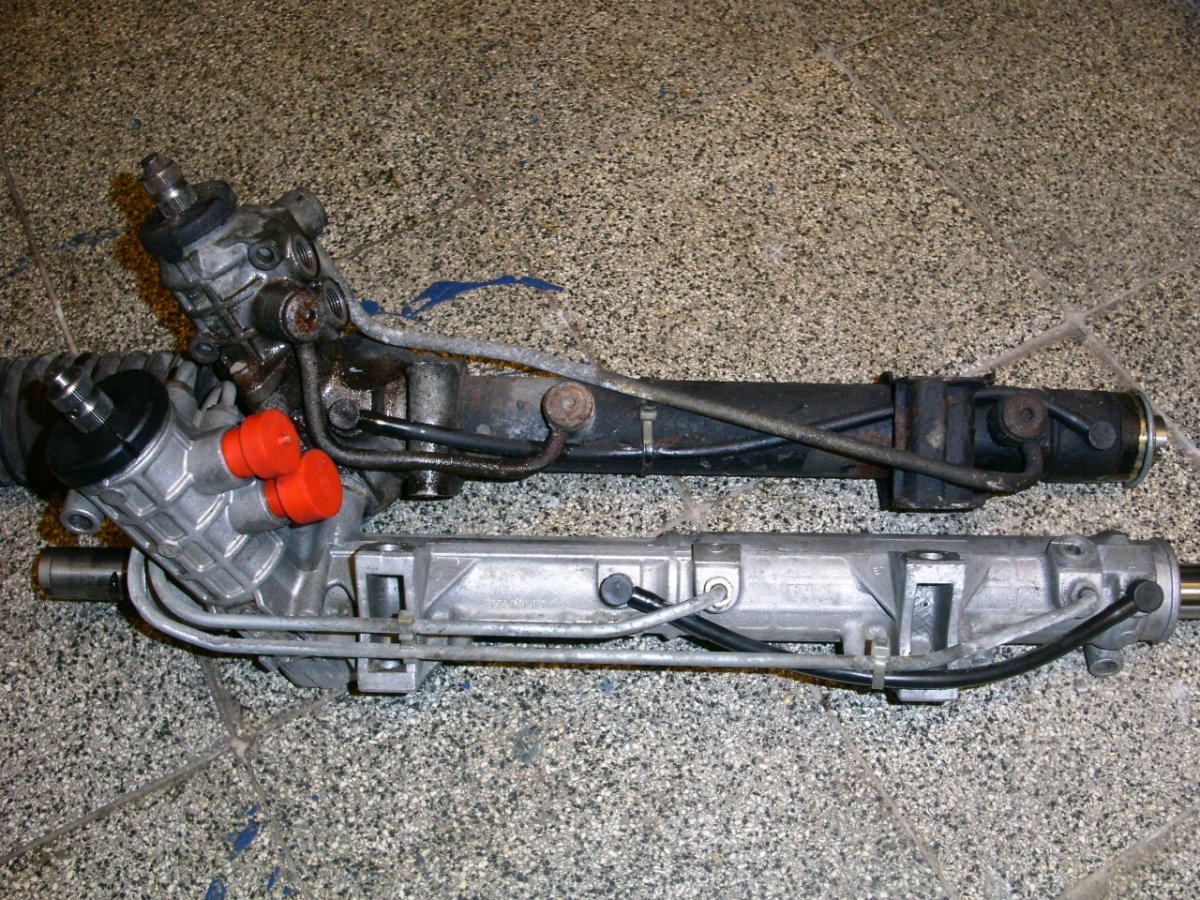

Mahathma Geschrieben: 18. Dezember 2025 #2 Meldung Teilen Geschrieben: 18. Dezember 2025 Mit "Vorfaceliftgetriebe" meinst du die Ausführung mit dem Stahlkörper? Also das hintere (dreckige) auf dem Bild: Das vordere LG ist die neuere Variante mit einem Gehäuse aus Alu. Ob der Wechsel zwischen den Varianten mit dem FL stattgefunden hat weiß ich nicht. Muss auch nicht so sein. Aber beide sind von den Daten wie Übersetzung, Anschlüsse und Einbaumaße identisch und tauschbar. Der Kolbendurchmesser ist auch identisch, weshalb ich es für möglich halte, dass die Dichtsätze bei beiden passen. Die Beiden LG liegen ja irgendwo noch auf dem Dachboden. Leider beide mit Kratzern bzw. Roststellen auf den Kolbenstangen und deshalb scher zu reparieren. Könnte aber mal sehen, on ich die auf die Schnelle finde und nochmal nachmessen. Zitieren Zitat Sandmann (http://www.sandmanns-welt.de/): Die Zeit ist zu knapp für langweilige Autos, Abende vor dem Fernseher oder schlechten Wein... Restlicher Fuhrpark: Saab 9-3 SC TTiD Aero + 9-5 SC 2.3t SE + 900 II Cabrio 2.3i; Mazda MX-5 NB; VW T4 TDI Multivan; Benz 200D/8 (Arbeitsvorrat) Link zu diesem Kommentar https://e30-talk.com/topic/211819-servo-lenkgetriebe-vfl-dichtungssatz/#findComment-1858721 Auf anderen Seiten teilen Weitere Optionen zum teilen...
nokeagle Geschrieben: 18. Dezember 2025 Autor #3 Meldung Teilen Geschrieben: 18. Dezember 2025 Hey, vielen Dank für die Info! Ich hab gestern spät Abends doch noch was gefunden. So weit ich weiss hat der Wechsel 1986 stattgefunden. Die meisten Teilesets sind für die Getriebe ab 1986. Aber es scheint so, das der Corteco Satz 19015202 für die frühe Variante ist. Zitieren Link zu diesem Kommentar https://e30-talk.com/topic/211819-servo-lenkgetriebe-vfl-dichtungssatz/#findComment-1858724 Auf anderen Seiten teilen Weitere Optionen zum teilen...
