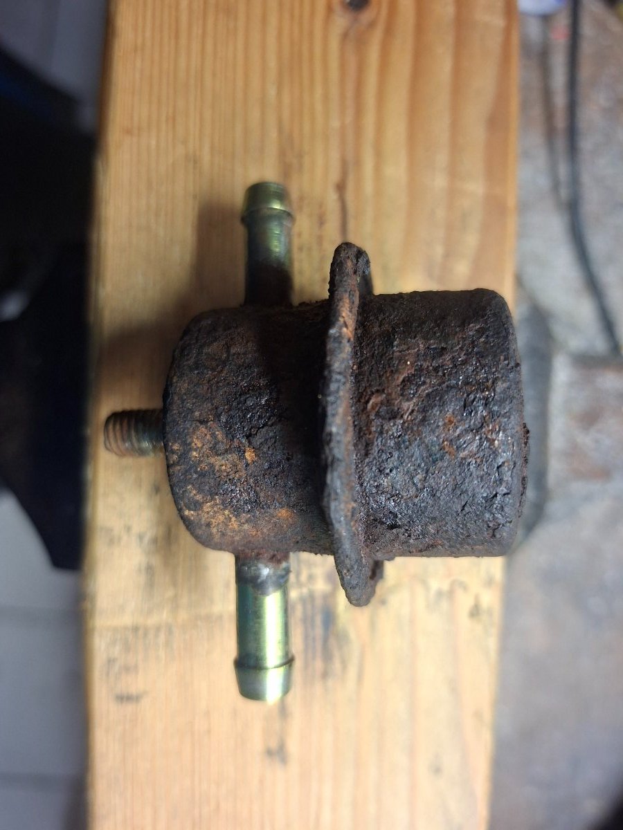

Steven320 Geschrieben: 4. Dezember 2025 #1 Meldung Teilen Geschrieben: 4. Dezember 2025 Guten tag liebe E30 Freunde, Im Anhang befindet sich ein Bild mit einem Teil aus meinem E30. Da ich keine Ahnung habe was es ist und es ersetzt werden muss würde mich der Name und Funktion interessieren. Es war direkt nach der Krafstoffpumpe verbaut mit nur einem Eingang und Ausgang, keine weiteren Anschlüsse. Innen drinne war eine Membran mit feder und darunter die Kraufstoffkammer ohne etwas darin. Vg Steven Zitieren Link zu diesem Kommentar https://e30-talk.com/topic/211794-unbekanntes-teil/ Auf anderen Seiten teilen Weitere Optionen zum teilen...
325i VFL Geschrieben: 4. Dezember 2025 #2 Meldung Teilen Geschrieben: 4. Dezember 2025 https://e30-talk.com/topic/37120-was-macht-eigentlich-die-druckdose-oder-dämpfer/ http://16 12 1 178 035 http://de.bmwfans.info/parts-catalog/16121178035/ Zitieren Link zu diesem Kommentar https://e30-talk.com/topic/211794-unbekanntes-teil/#findComment-1857764 Auf anderen Seiten teilen Weitere Optionen zum teilen...
ripeete Geschrieben: 4. Dezember 2025 #3 Meldung Teilen Geschrieben: 4. Dezember 2025 Ist ein druckpulsationsdämpfer. Ersatz gibt es mmn nach nicht. Lass es weg. Zitieren Link zu diesem Kommentar https://e30-talk.com/topic/211794-unbekanntes-teil/#findComment-1857771 Auf anderen Seiten teilen Weitere Optionen zum teilen...
