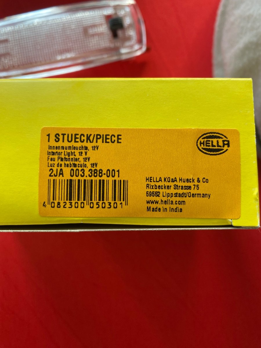

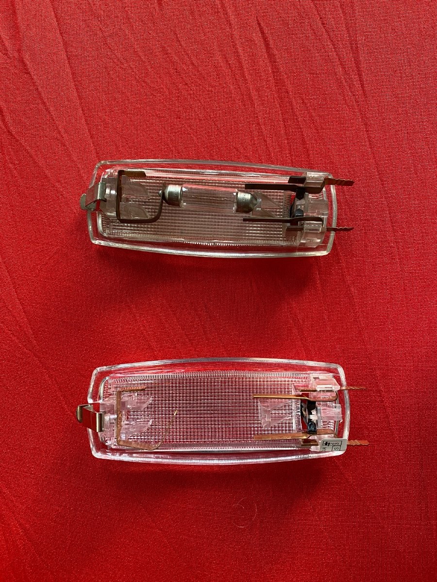

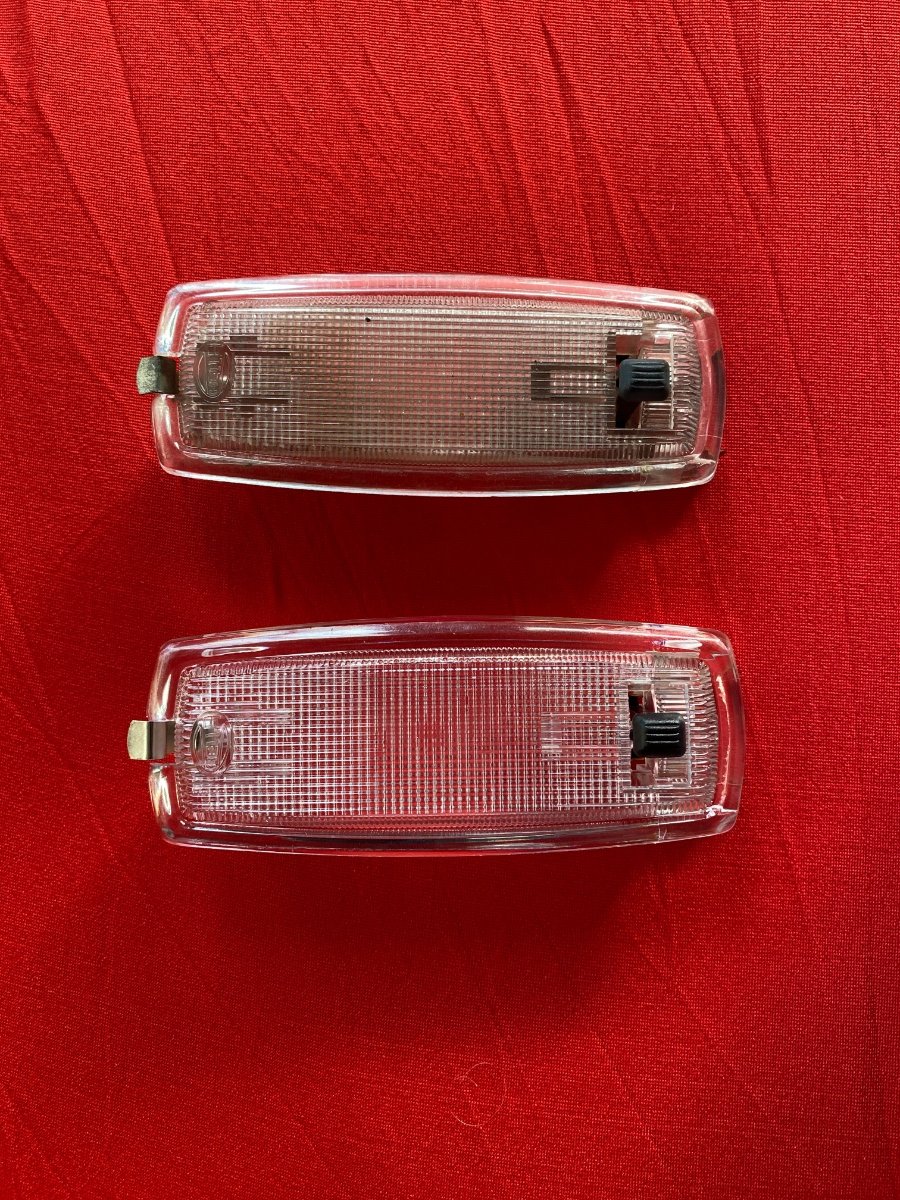

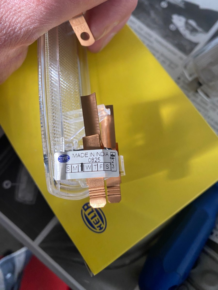

Beliebter Beitrag Limofreak Geschrieben: 21. November 2025 Beliebter Beitrag #1 Meldung Teilen Geschrieben: 21. November 2025 Moin. Wollte euch kurz an meinem aktuellen Thema teilhaben lassen, vielleicht ist es für den ein oder anderen hilfreich: Mein neu gekaufter 325i VFL 4 türer geizte mit funktionierender Innenbeleuchtung. Also erstmal Lampen raus und geschaut. Der Kontakt der geschalteten Masse war abgebrochen, deshalb funzt da also nix. Griff ins Regal, gebrauchte Lampe einbauen und fertig? Denkste... Am Gebrauchtteil war ein Stück des schwarzen Schalters abgebrochen, Austausch des Schalters ist möglich, bei knapp 40 Jahre altem Plastik aber durchaus wie Lotto spielen. Also mal bei Leebmann geschaut. https://www.leebmann24.com/de/de/product/bmw-innenleuchte-10379606 Knapp 64 Euro ?? Erscheint mir sehr teuer, bei Freundlichen vor Ort habe ich dann lieber gar nicht erst angefragt. Also bei Wütschner (seit Jahrzehnten mein Favorit, ist wie Trost, Stahlgruber, etc) angefragt. Teil gibts von Hella neu, kostet rund 15 Euro pro Stück. Weil ich von Wütschner aber nichts verlinken kann, hier noch der Vollständigkeit der Link zu Auto Doc - die haben das Ding auch. https://www.autodoc.de/hella/933302?utm_medium=cpc&utm_source=google&tb_prm=23095374371&gshp=1&gad_source=1&gad_campaignid=23099557438&gbraid=0AAAAAoWFwrevY5_r-yr7ZMZEq9CbXa9Dg&gclid=CjwKCAiAlfvIBhA6EiwAcErpyUjxucDY5LBK-eZTc_ZIFz9iiAEBMC4bHMvqjkF7QFTVrAFWi6DW_hoC9dAQAvD_BwE Und falls der Link in 100 Jahren nicht mehr geht, hier die Hella Nummer: 2JA 003 388-001 Habe die Dinger gestern abend abgeholt, Einbau wird am Wochenende erledigt... Zitieren SUCHE - AC Schnitzer Alu-Schaltknauf Danke an den Talk - AC Schnitzer Außenspiegel - AC Schnitzer Seitenschweller - AC Schnitzer Heckemblem S3 original - AC Schnitzer Seitendekor (oder die genauen Maße zur Nachfertigung) Danke an den Talk - Doorboards (Jehnert / MB Quart oder guten Nachbau) Link zu diesem Kommentar https://e30-talk.com/topic/211750-innenraumleuchte-%C3%BCber-der-b-s%C3%A4ule/ Auf anderen Seiten teilen Weitere Optionen zum teilen...

Limofreak Geschrieben: 21. November 2025 Autor #3 Meldung Teilen Geschrieben: 21. November 2025 Ja, aber wenn man sich mit Sofitten mit LED Innenleben behilft, dann wirds schon auch nochmal ne Nummer besser und mir ging es in erster Linie darum, dass kein Licht noch schlechter ist als Licht an der falschen Stelle. hier mal schnell ein paar Bilder von gut gebraucht vs. neu: Zitieren SUCHE - AC Schnitzer Alu-Schaltknauf Danke an den Talk - AC Schnitzer Außenspiegel - AC Schnitzer Seitenschweller - AC Schnitzer Heckemblem S3 original - AC Schnitzer Seitendekor (oder die genauen Maße zur Nachfertigung) Danke an den Talk - Doorboards (Jehnert / MB Quart oder guten Nachbau) Link zu diesem Kommentar https://e30-talk.com/topic/211750-innenraumleuchte-%C3%BCber-der-b-s%C3%A4ule/#findComment-1856847 Auf anderen Seiten teilen Weitere Optionen zum teilen...
