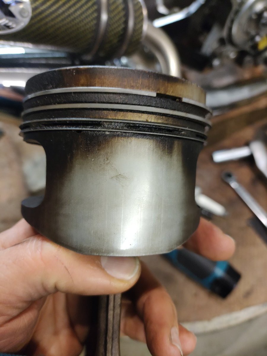

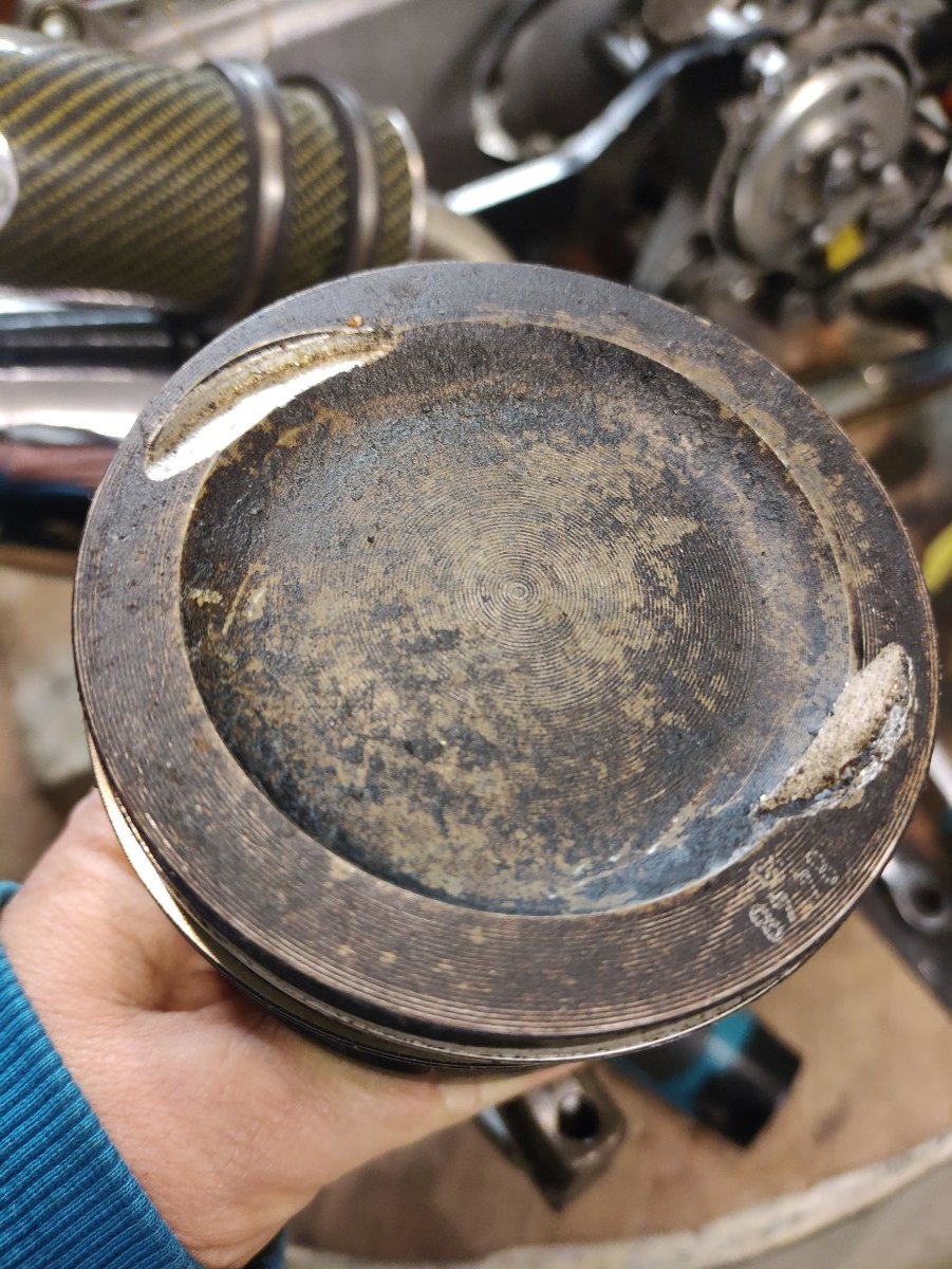

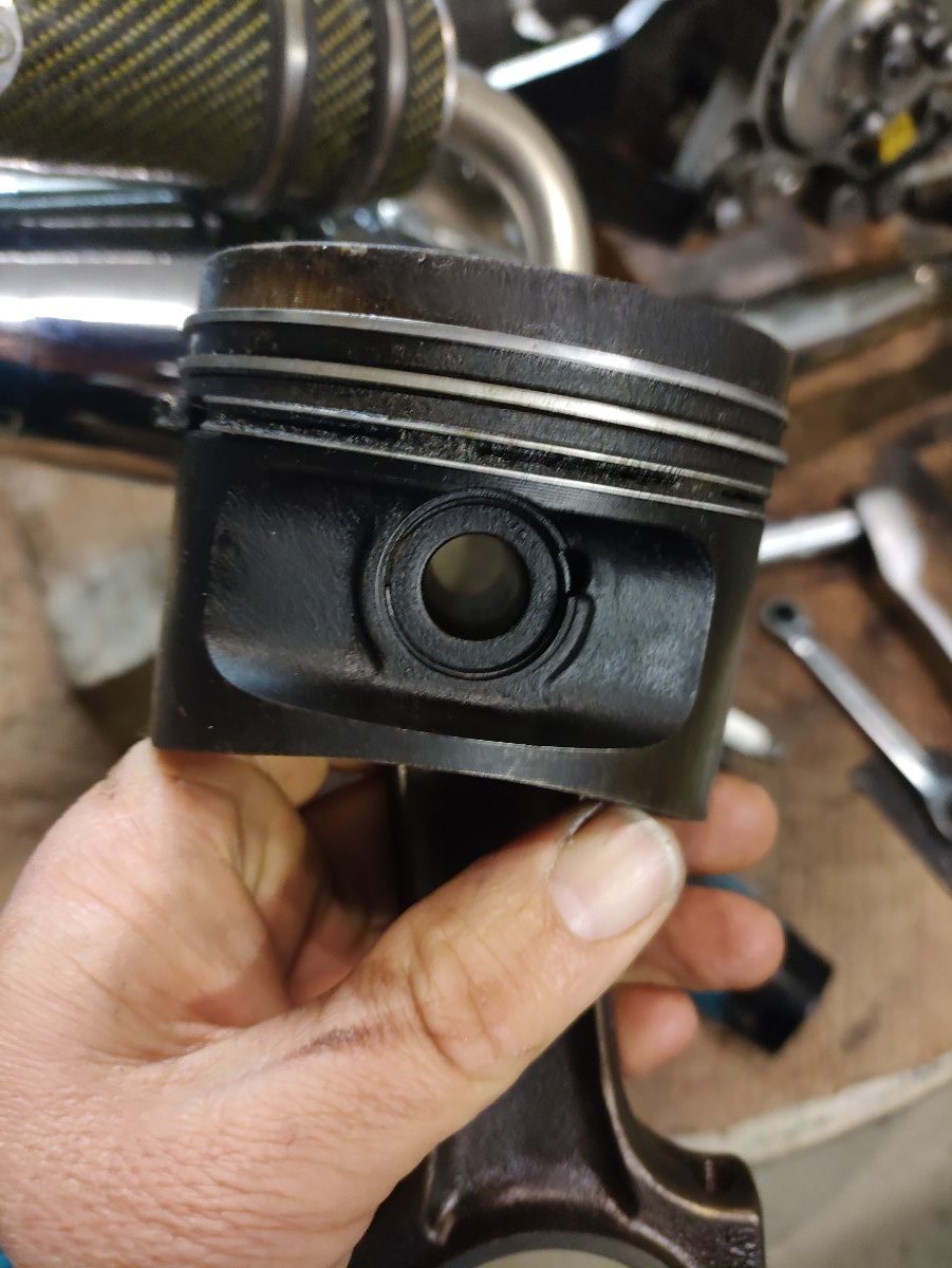

Hallo guten Abend,
ich habe hier noch ein Motor in Teilen liegen mit 2,7 Liter Hubraum 129 PS der Kopf ist schon geändert worden für die 2,5 er Nockenwelle. Meine Frage ist, sind diese Kolben die richtigen? Es sieht aus als hätte jemand die Ventiltaschen eingefräst, oder?
Danke für eure Unterstützung.
Grüße
das sind Kolben im 2. Übermaß von einem ETA Motor mit dem "kleinen" ETA Kopf, also flach liegender Quetschspalt
und ja, da hat jemand die Ventiltaschen eingearbeitet, normal haben die nur eine kleinere Tasche für das Auslassventil
anhand der gemessenen Muldentiefe könnte man rausfinden, welche Verdichtung der ETA Motor hatte
3,5mm Muldentiefe wären 9:1 vom 325e / 525e Katmotor mit 122PS mit dem "kleinen" ETA Kopf
2,0mm Muldentiefe wären 10,2:1 vom katlosen 525e mit 125PS bzw. 129PS mit dem "kleinen" ETA Kopf
und das ganze Geraffel bitte nicht verwechseln mit dem 129PS Katmotor, der ganz andere Kolben mit 8,5:1 Verdichtung und den "großen" Kopf wie 325i hat
