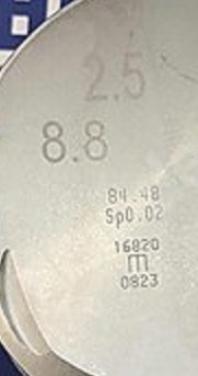

Beliebter Beitrag vokuhila Geschrieben: 29. Oktober Beliebter Beitrag #7 Meldung Teilen Geschrieben: 29. Oktober (bearbeitet) die Bohrmaße beim M20 sind immer "runde" Werte Null-Mass 84,00 1. Ü-Mass 84,25 2. Ü-Mass 84,50 3. Ü-Mass 84,75 und was bitte ist an 0,02 Einbauspiel falsch ? bei Mahle steht das Einbauspiel sogar auf den Kolben drauf guckst Du Bild 2.5 Hubraum 8.8 Verdichtungsverhältnis 84.48 Kolbenmass Sp 0.02 EinbauSpiel aber die von Mahle haben ja keine Ahnung von Kolben und geben ein zu geringes Einbauspiel an Bearbeitet: 29. Oktober von vokuhila Zitieren Link zu diesem Kommentar Auf anderen Seiten teilen Weitere Optionen zum teilen...
SDE30 Geschrieben: 29. Oktober Autor #8 Meldung Teilen Geschrieben: 29. Oktober Oh ok, am Kolben steht es oben... ok darauf bin ich jetzt nicht gekommen! Danke für die Antwort :)! Zitieren FEHLENDE PS WERDEN DURCH WAHNSINN ERSETZT!!! Link zu diesem Kommentar Auf anderen Seiten teilen Weitere Optionen zum teilen...
