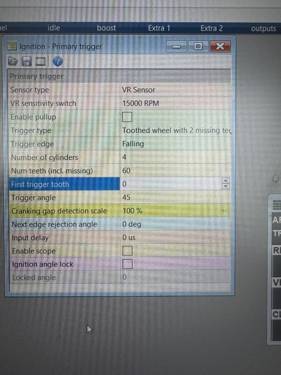

02 Michel Geschrieben: 21. Oktober 2025 #1 Meldung Teilen Geschrieben: 21. Oktober 2025 Guten Abend zusammen, bin im Thema freiprogrammierbare STG noch ganz neu. Bin jetzt beim Trigger Setup für Emu Classic und hänge irgendwie. Triggerrad ist ein 60-2 Wenn der Motor auf OT steht und ich von der Lücke mit 0 zu zählen beginne, liegt der 19. Zahn unter dem Sensor. 8 Zähne weiter, auf dem 27. Zahn liegt mein OT. was ist jetzt mein First Trigger Tooth, der 19. Zahn? Triggerangle: Abstand Sensor zum OT 8 Zähne, also 48 Grad? Danke schon mal für Eure Tipps Grüße Michel Zitieren Link zu diesem Kommentar https://e30-talk.com/topic/211669-fragen-zu-trigger-setup-emu-classic/ Auf anderen Seiten teilen Weitere Optionen zum teilen...

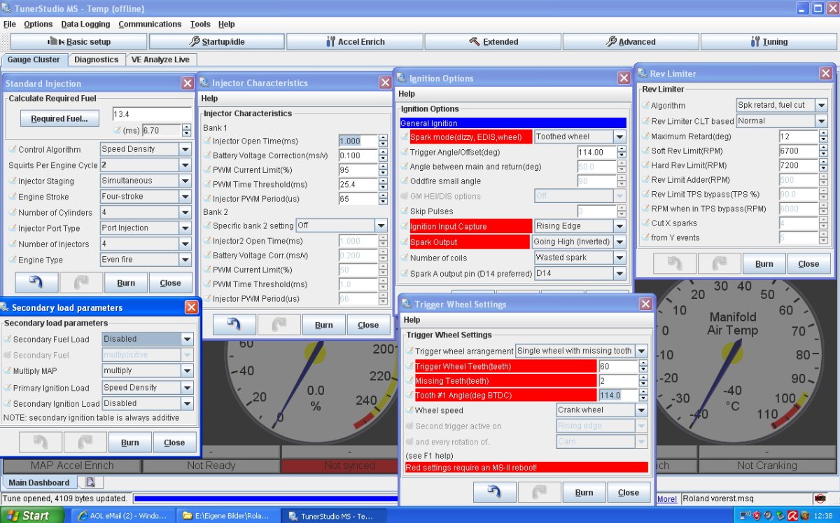

REXX Geschrieben: 22. Oktober 2025 #2 Meldung Teilen Geschrieben: 22. Oktober 2025 Moin bei der MS/KDFI hab ich für meinen Fiat 114° Triggerangle, was dann bei dir auch dem 19. Zahn entspricht. Wenn er mal sauber läuft dann mal Abblitzen und die eingestellten Zündwerte abgleichen. Was mit first Trigger Tooth gemeint ist, bin ich gerade überfragt. Hast du mal ein Bild von den Einstellungen? Zitieren Link zu diesem Kommentar https://e30-talk.com/topic/211669-fragen-zu-trigger-setup-emu-classic/#findComment-1854879 Auf anderen Seiten teilen Weitere Optionen zum teilen...

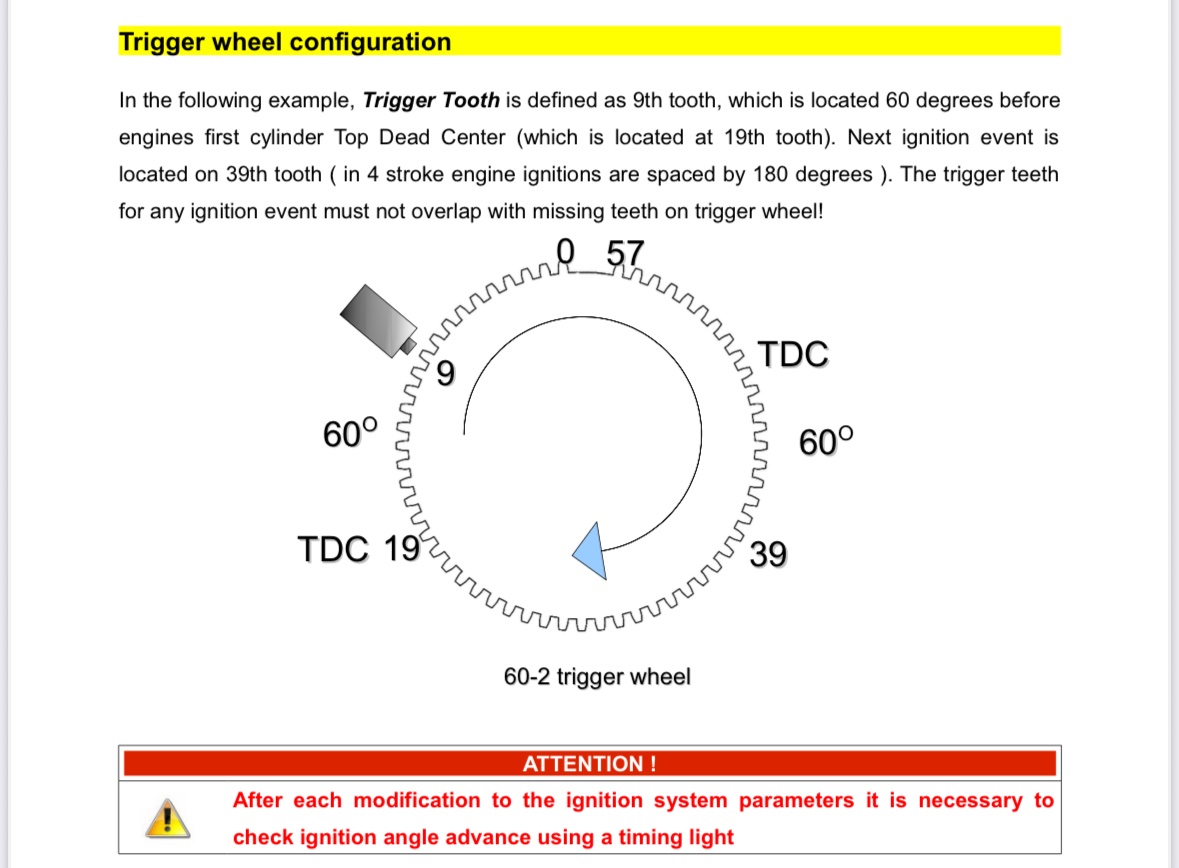

02 Michel Geschrieben: 22. Oktober 2025 Autor #3 Meldung Teilen Geschrieben: 22. Oktober 2025 Hallo Rexx, so sieht das Fenster für die Triggereinstellungen aus. Hier wird eben nach dem First Trigger Tooth gefragt. im zweiten Bild die Erklärung aus der Emu Anleitung Zitieren Link zu diesem Kommentar https://e30-talk.com/topic/211669-fragen-zu-trigger-setup-emu-classic/#findComment-1854881 Auf anderen Seiten teilen Weitere Optionen zum teilen...

02 Michel Geschrieben: 23. Oktober 2025 Autor #5 Meldung Teilen Geschrieben: 23. Oktober 2025 am vor 35 Minuten schrieb Herbert_1980: Welchen Motor fährst denn? Habe die Emu Classic an meinem S14 verbaut/abgestimmt. da kann ich mal nachschauen. Hallo Herbert, auch den S14. Der Motor lief vorher mit Vergasern, jetzt eben Umbau auf Einspritzung. Damit die Optik passend zum 02 bleibt, hab ich die 48er Jenvey Heritage drauf. Hab mir nochmal Gedanken gemacht. Wenn der Motor auf OT steht, ist der 19. Zahn auf dem Sensor, wäre dann ja 0 Grad Vorzündung. In der Emu Anleitung wird ein Trigger Angle von 50-60 Grad empfohlen. Würde heissen, ich starte bei 60 Grad vor dem 19. Zahn. Dann wäre der First Trigger Tooth der 9. Zahn. Dann mit der Zündpistole prüfen und anpassen. Grüße Michel Zitieren Link zu diesem Kommentar https://e30-talk.com/topic/211669-fragen-zu-trigger-setup-emu-classic/#findComment-1854942 Auf anderen Seiten teilen Weitere Optionen zum teilen...

02 Michel Geschrieben: 15. November 2025 Autor #12 Meldung Teilen Geschrieben: 15. November 2025 Jippieayeah, Autole läuft. Ging etwas länger, aber heute hatte ich und ein zweiter Mann mal Zeit. zuerst ausgeblitzt, der FTT auf 9 und Trigger Angle auf 60 Grad hat gepasst. Erster Startversuch mit 5 Grad Vorzündung, lief er bei ca 1600 U/min total ruhig. Drosselklappe auf 6% Bei Reduzierung Standgas fingen dann Fehlzündungen an. Also Zündung zurückgenommen, dann wurds besser. Berichte weiter. Grüsse Michel Zitieren Link zu diesem Kommentar https://e30-talk.com/topic/211669-fragen-zu-trigger-setup-emu-classic/#findComment-1856428 Auf anderen Seiten teilen Weitere Optionen zum teilen...
