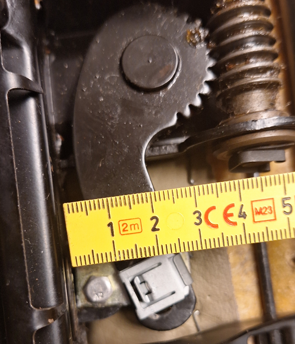

Stang_197 Geschrieben: 14. Oktober 2025 #1 Meldung Teilen Geschrieben: 14. Oktober 2025 Hallo Leute! Beim Einbau einer Aftermarket Lordosenstütze habe ich mir mal die Oberschenkelauflage (OSA) vom Sportsitz mal genauer angeschaut. Ich bin 1,93 m groß und die OSA hat nicht wirklich viel Wirkung. Der Verstellbereich wird durch den Hebelmechanimus begrenzt, nicht durch die Schnecke. ich habe einfach eine "Verlängerung" eingebaut. So bekomme ich ca. 2 cm mehr. Bringt definitiv was.... Gruß an alle und viel Spaß beim Schrauben! Johannes Zitieren Link zu diesem Kommentar https://e30-talk.com/topic/211655-oberschenkelauflage-sportsitz-verstellbereich-verl%C3%A4ngern/ Auf anderen Seiten teilen Weitere Optionen zum teilen...

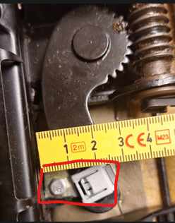

helheb Geschrieben: 15. Oktober 2025 #2 Meldung Teilen Geschrieben: 15. Oktober 2025 hmm interessant, nur wie die Verlängerung gebaut? werde aus dem Bildmaterial nicht wirklich schlau, bin kein Inschinöör Zitieren Link zu diesem Kommentar https://e30-talk.com/topic/211655-oberschenkelauflage-sportsitz-verstellbereich-verl%C3%A4ngern/#findComment-1854563 Auf anderen Seiten teilen Weitere Optionen zum teilen...
Mister Convertible Geschrieben: 15. Oktober 2025 #3 Meldung Teilen Geschrieben: 15. Oktober 2025 Vom BIld her würde ich mal tippen, dass die Verlängerung das Stück Metall hier unten ist. Zitieren Link zu diesem Kommentar https://e30-talk.com/topic/211655-oberschenkelauflage-sportsitz-verstellbereich-verl%C3%A4ngern/#findComment-1854564 Auf anderen Seiten teilen Weitere Optionen zum teilen...

Stang_197 Geschrieben: 3. November 2025 Autor #5 Meldung Teilen Geschrieben: 3. November 2025 am Am 15.10.2025 um 12:59 schrieb Mister Convertible: Vom BIld her würde ich mal tippen, dass die Verlängerung das Stück Metall hier unten ist. Ja, ganz genau! Habe einen Metallstreifen dort eingesetzt. Original Bolzen bleibt und eine Schraube mit Mutter. Habe M5 genommen. Gruß, Johannes Zitieren Link zu diesem Kommentar https://e30-talk.com/topic/211655-oberschenkelauflage-sportsitz-verstellbereich-verl%C3%A4ngern/#findComment-1855608 Auf anderen Seiten teilen Weitere Optionen zum teilen...
