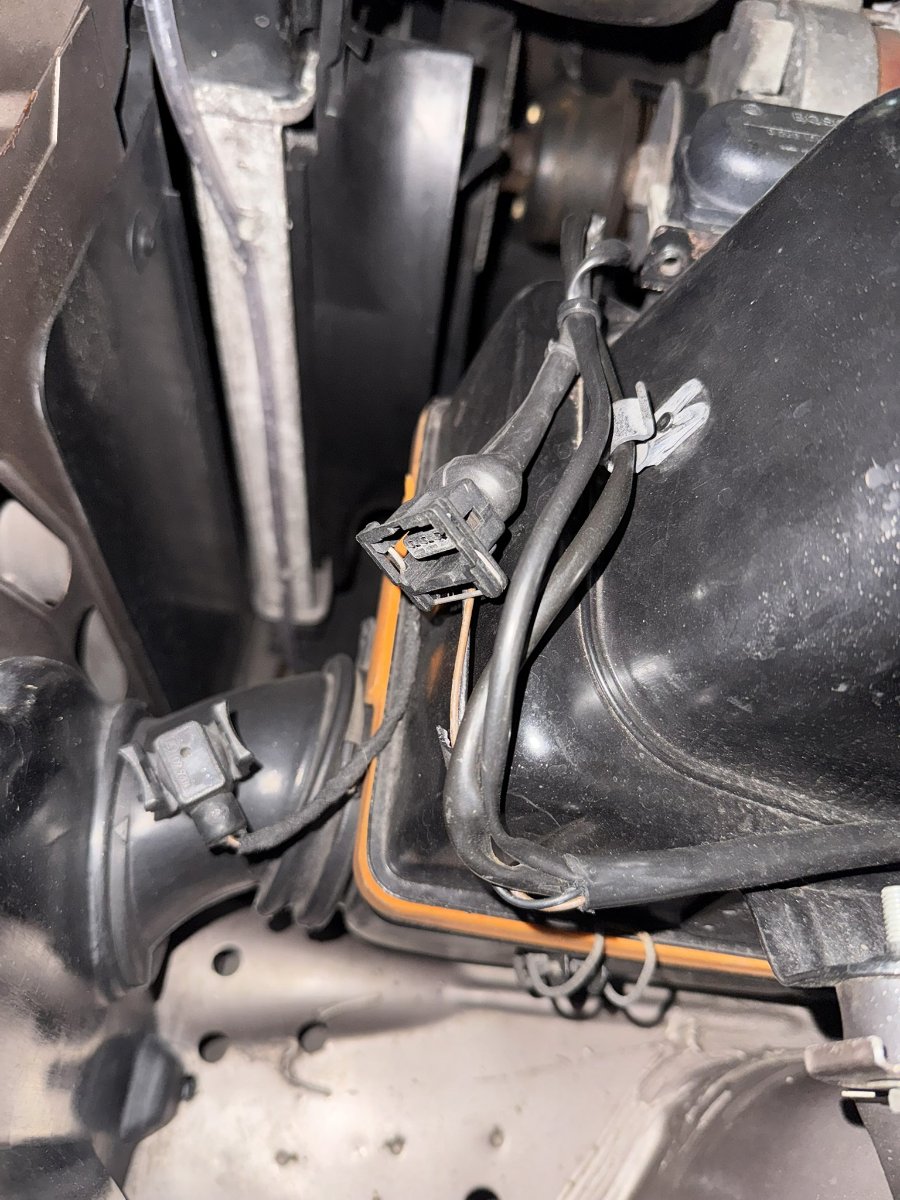

Beim ersten an der Luftfilterbox hätte ich gedacht der Stecker gehört zum Druckmesser aber da steckt schon ein Kabel drin.

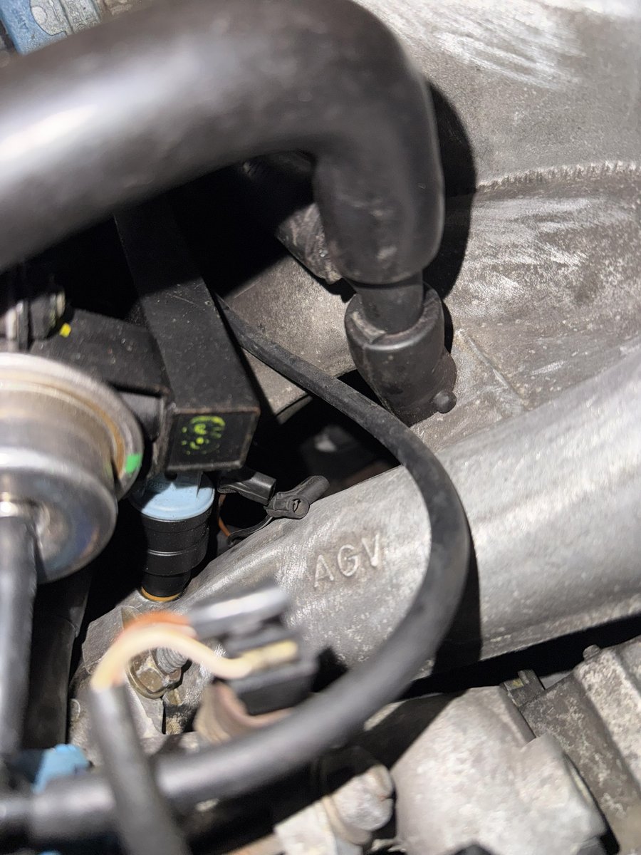

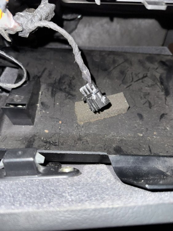

Das zweite ist direkt an den Einspritzdüsen und das dritte ist im Handschuhfach und geht vom Steuergerät Kabelbaum ab, hat auch nur einen Pin belegt :watch:

Das am Steuergerät ist für die Leerlaufanhebung wenn eine Klimaanlage verbaut ist.
Die anderen kann ich nicht sagen.
https://e30-talk.com/topic/211573-lose-kabel/#findComment-1851353
am vor 9 Minuten schrieb Georg:
Ah top! Danke dir :)
