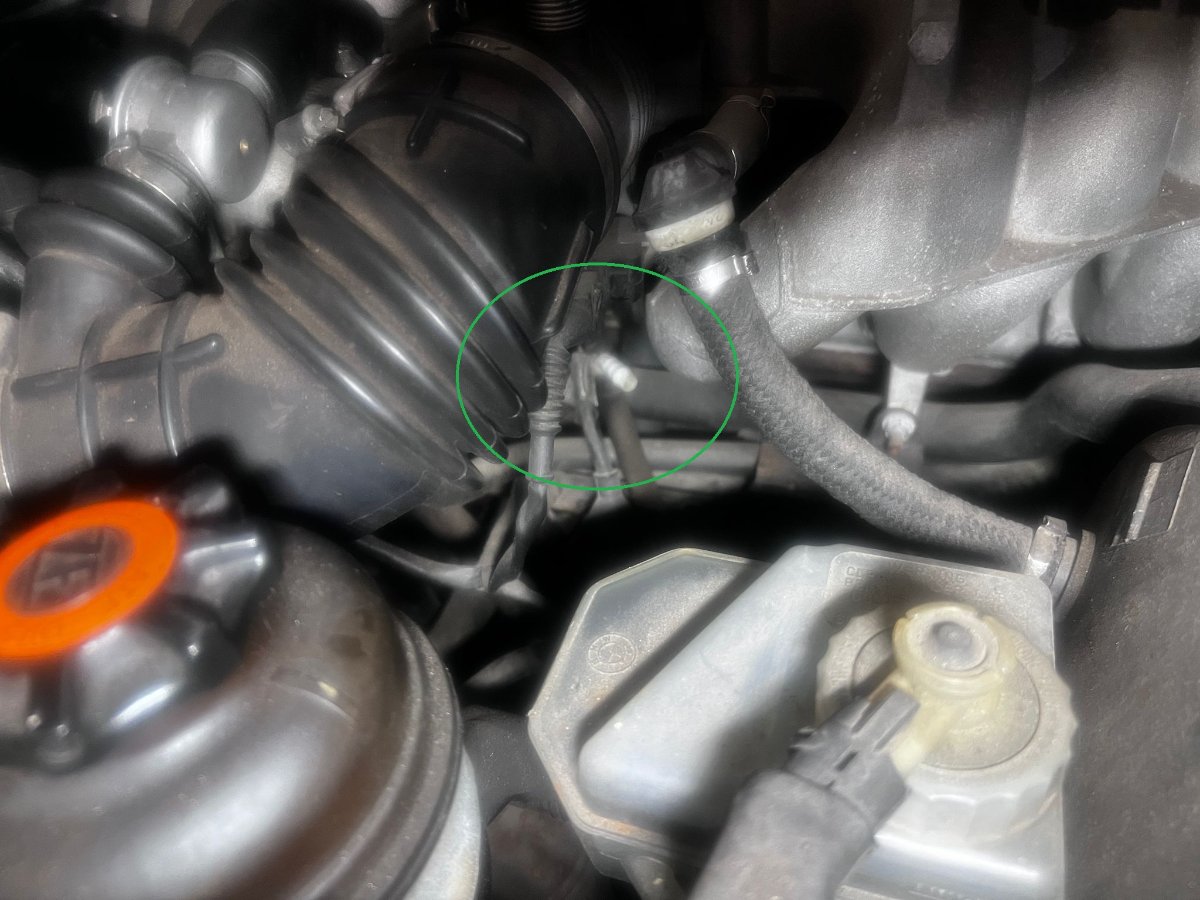

digita Geschrieben: Sonntag um 18:53 #1 Meldung Teilen Geschrieben: Sonntag um 18:53 (bearbeitet) moin männers, ich habe am Wochenende mein Motor benebelt und dabei ist mir aufgefallen, dass unter der Ansaugbrücke ein "T-Stück" nicht angeschlossen ist. Hier kam dann natürlich der ganze Nebel raus... ich habe euch mal Fotos gemacht (sorry für die schleche Quali) Das Stück habe ich jetzt erstmal abgestopft. Wisst ihr was da dran gehört? Der Schlauch geht Richtung Ansaugbrücke. danke vorab!! Bearbeitet: Sonntag um 19:56 von digita Zitieren Der Himmel ist das Limit oder das Portmonaie.http://e30-talk.com/signaturepics/sigpic7447_1.gif Link zu diesem Kommentar Auf anderen Seiten teilen Weitere Optionen zum teilen...

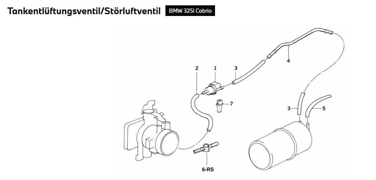

digita Geschrieben: Sonntag um 19:05 Autor #2 Meldung Teilen Geschrieben: Sonntag um 19:05 (bearbeitet) mhhm laut dieser Explosionszeichnung gehört da auch garkein T-Stück rein.. oder soll das die "6" sein? Störluftventil na toll nr "6" 11 64 1 740 195 ist nicht mehr lieferbar Bearbeitet: Sonntag um 19:10 von digita Zitieren Der Himmel ist das Limit oder das Portmonaie.http://e30-talk.com/signaturepics/sigpic7447_1.gif Link zu diesem Kommentar Auf anderen Seiten teilen Weitere Optionen zum teilen...
vokuhila Geschrieben: Sonntag um 23:55 #3 Meldung Teilen Geschrieben: Sonntag um 23:55 das Störluftventil ist schwarz, immer schwarz, und es hat nur 2 Anschlüsse, ist kein T-Stück Zitieren Link zu diesem Kommentar Auf anderen Seiten teilen Weitere Optionen zum teilen...
touringDani Geschrieben: vor 22 Stunden #4 Meldung Teilen Geschrieben: vor 22 Stunden Reste eines TwinTec würde ich sagen. Zitieren Link zu diesem Kommentar Auf anderen Seiten teilen Weitere Optionen zum teilen...
vokuhila Geschrieben: vor 20 Stunden #5 Meldung Teilen Geschrieben: vor 20 Stunden das ist am wahrscheinlichsten Zitieren Link zu diesem Kommentar Auf anderen Seiten teilen Weitere Optionen zum teilen...
