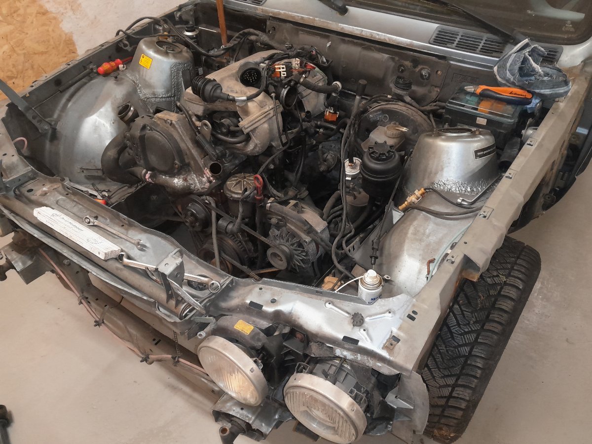

Der 316iA muss dran glauben!
Der bekommt nun den M52 mit 8HP und MK60e1.
Nun stellt sich die Frage nach dem restlichen Zeug.

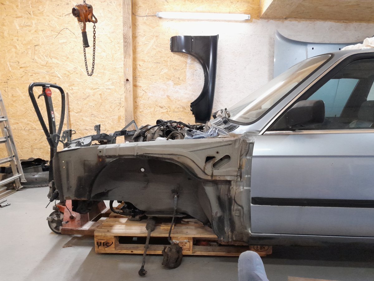

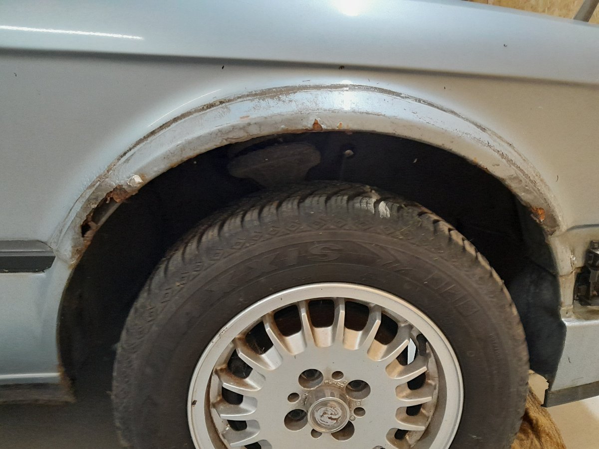

Schweller u. Heckblech wurden mit U-Schutz bepinselt.
=> wird komplett entlackt und neu in schwarz gehalten.

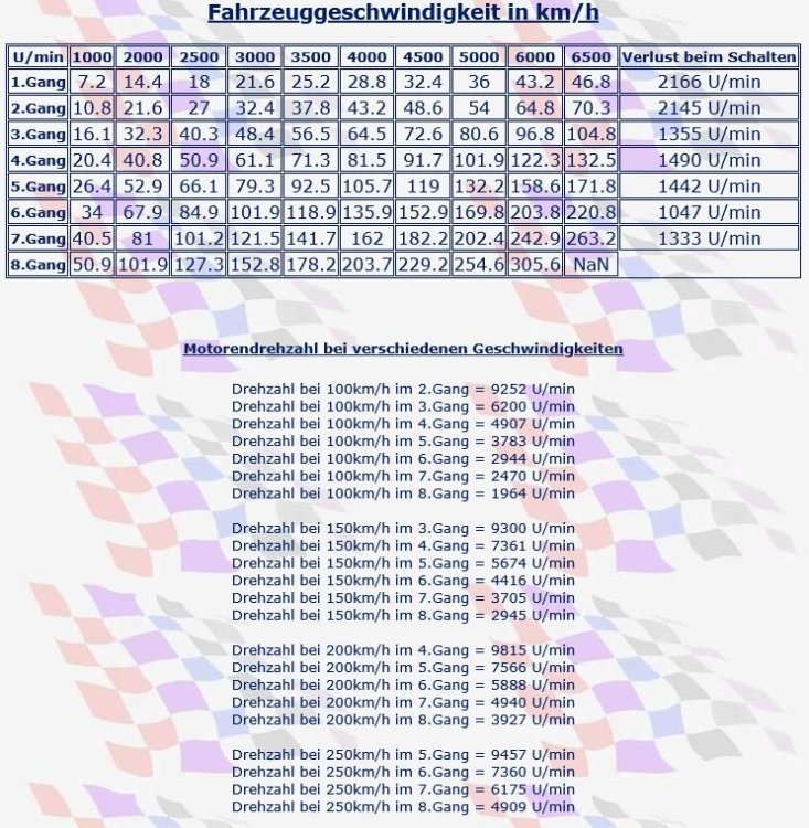

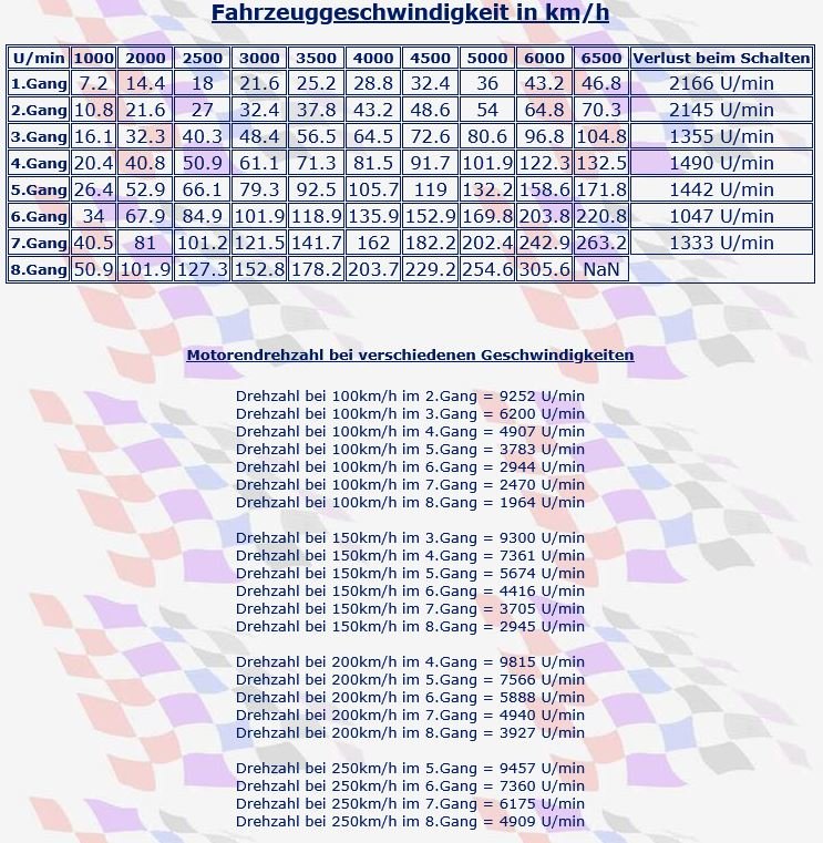

Hab noch kurz über die optimale Achsübersetzung nachgedacht.
Da die Höchstgeschwindigkeit irgendwo zwischen 220 und 230 liegen wird, gibt es nur 3-4 Möglichkeiten von 2,93 - 3,38.
Alles andere macht nicht viel Sinn beim 8hp und die 3,25 scheint mir optimal zu sein!??
Kann man bestimmt drüber streiten.
Hab mir da zwei Faktoren hingelegt.
Drehzahl bei 100kmh recht niedrig und
Maximale Drehzahl Getriebeausgang.
~6500 u/min sagte mir Jack Daniels89 mal.
Da wäre ich leicht drüber aber wann fährt man noch 200+
