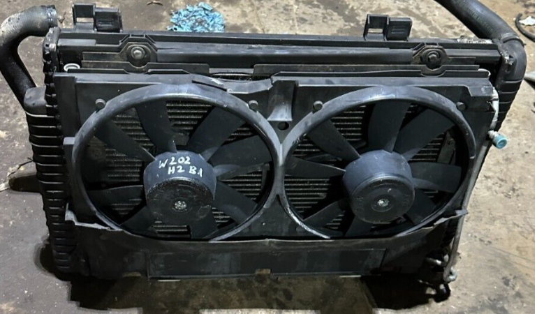

Servus Allerseits,
Ich bin gerade dabei meinen 325i auf Elektrolüfter umzubauen (Bitte keine Diskussion über sinnhaftigkeit -> Mein Vorbesitzer hatte den Visco ausgebaut und einen großen E28 Kühler eingebaut. Im Stau wird jedoch gerne ziemlich heiss),
Hab mir dafür einen schönen Mercedes Doppellüfter besorgt, der vor dem Kühler sitzen wird.
Den würde ich gerne im originalen Sicherungskasten einpinnen. Bevor ich diesen jetzt ausbaue, wäre meine Frage was ich da ggf. an Material bereitstellen kann. D.h. ich würde hier eine 30A Sicherung und ein Relais vorsehen. Gesteuert wird das ganze über einen Temperaturschalter im Kühler und alternativ über einen Schalter im Innenraum.
Den Verdrahtungsplan bekomme ich selbst hin, die Frage ist jedoch:
Gibt es im Sicherungskasten schon ein "Dauerplus" und "Zündungsplus" an das ich mich anschließen kann? Gibt es da eventuell sowas wie ne Sammelschiene? Welche Anschlüsse oder Stecker brauch ich um da eine neue Sicherung einzupinnen? Kann ich ggf. sogar das Relais dort im "Originalen"-Relaisbereich unterbringen?
Danke für euren Input. Ich möchte da möglichst gut vorbereitet sein, das ich das an einem Tag alles verdrahtet bekomme.

Ach Jungs, das ist ja ein Träumchen. Genau sowas hatte ich gesucht.
Jetzt wäre nurnoch die Frage: Welche Teilenummern haben denn die dorr passenden Relais?'
Ich würde das bei mir tatsächlich auch nur 1-Stufig mit einem Doppellüfter ausführen. Im normalen Alltagsbetrieb komm ich eigentlich nie über 90 Grad.
Das ganze ist nur kritisch im Fall eines Staus....
Planmäßig würde ich den Klimalüfter eines W202 verwenden. Der sollte eigentlich genau davor passen (theoretisch... Teil hab ich hier, muss ich noch herrichten und dann mal probestecken)
