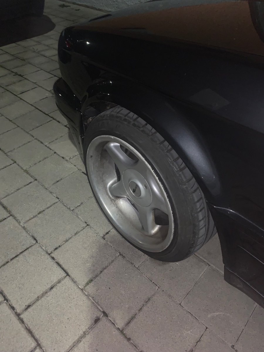

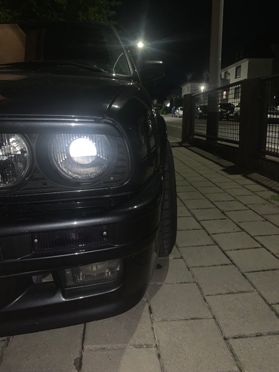

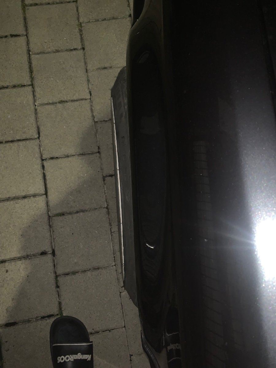

TürkeMit3er Geschrieben: vor 17 Stunden #1 Meldung Teilen Geschrieben: vor 17 Stunden (bearbeitet) Hallo, ich habe an meinem 318i cabrio letztes Jahr meine Brock B1 Felgen eintragen lassen. Die Felgen sind rundum 9x16 et15 und müssen deshalb auf der VA mit Platten fahren. Ich habe 5mm Platten draufgepackt und diese wurden auch so eingetragen. Dieses Jahr ist mir aufgefallen, dass der TÜV vergessen hat meine Spurplatten einzutragen. Ich bin heute zu tüv und wollte dies nachbessern lassen, wo der Prüfer mir dann meine BE entnommen hat, weil die Felgen vorne leicht aus der Radabdeckung rausschaut (was letztes Jahr auch so war). Kann Mir jemand bitte Auskunft geben, was ich machen kann. Andere Felgen kaufen? Von 5mm Platten auf 3mm runter (wie im Gutachten angegeben)? neue Felgen für VA 7,5x16? bördeln,…? LG Bearbeitet: vor 17 Stunden von TürkeMit3er Wiederholung/ falsche Infos Zitieren Link zu diesem Kommentar Auf anderen Seiten teilen Weitere Optionen zum teilen...

TürkeMit3er Geschrieben: vor 1 Stunde Autor #5 Meldung Teilen Geschrieben: vor 1 Stunde am vor 1 Stunde schrieb NULLZWOtii: vs. versteh ich irgendwie nicht? Der Prüfer hat meine Felgen eingetragen aber die Spurplatten nicht obwohl die bereits drauf waren Zitieren Link zu diesem Kommentar Auf anderen Seiten teilen Weitere Optionen zum teilen...
NULLZWOtii Geschrieben: vor 1 Stunde #6 Meldung Teilen Geschrieben: vor 1 Stunde am vor 1 Minute schrieb TürkeMit3er: Der Prüfer hat meine Felgen eingetragen aber die Spurplatten nicht obwohl die bereits drauf waren OK, das war hieraus nicht zu entnehmen: am vor 16 Stunden schrieb TürkeMit3er: ... Ich habe 5mm Platten draufgepackt und diese wurden auch so eingetragen... Nun isses geklärt. Dann hat der Prüfer die Historie nicht und muss nach aktueller (EU-gesteuerter) Regelung vorgehen. Dann bleibt nur Hoffnung auf einen milderen Prüfer oder Herstellung der aktuell geforderten Reifenabdeckung. Zitieren Zitat Due to rising energy costs, the light at the end of the tunnel has been turned off. Sorry for inconvenience! Meine Homepage: ** nullzwotii.de ** *** Ein ///M sagt mehr als tausend Worte ...*** Suche: Batterieträger Original BMW Ersatzteil, Motorhaube malachit, gut erhalten, Großraum KÖLN Link zu diesem Kommentar Auf anderen Seiten teilen Weitere Optionen zum teilen...
TürkeMit3er Geschrieben: vor 1 Stunde Autor #7 Meldung Teilen Geschrieben: vor 1 Stunde Ich hab heute Morgen bissle gebördelt und den Radkasten rausgelassen. War vorhin bei nem anderen TÜV und der hat mir da auch alles eingetragen. Ich hatte einfach nur Pech mit dem Prüfer Zitieren Link zu diesem Kommentar Auf anderen Seiten teilen Weitere Optionen zum teilen...
