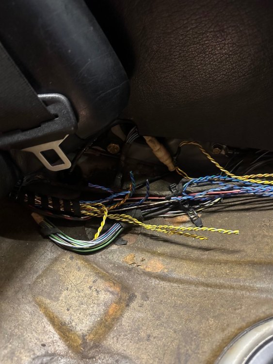

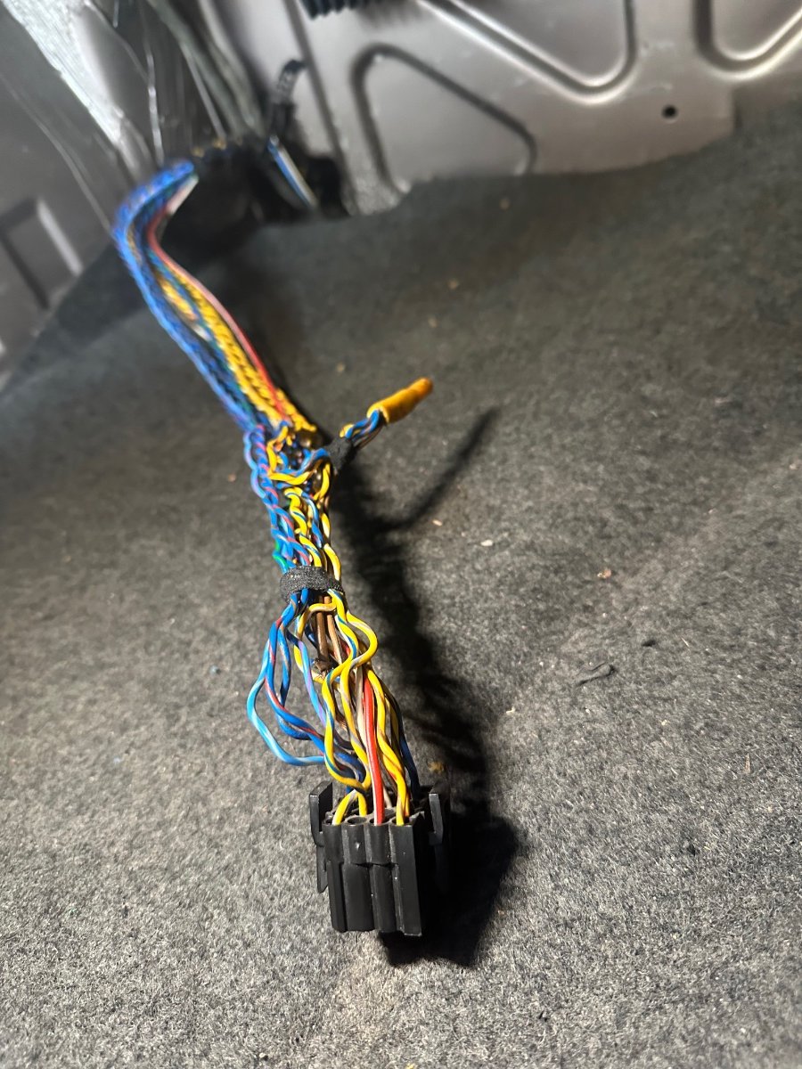

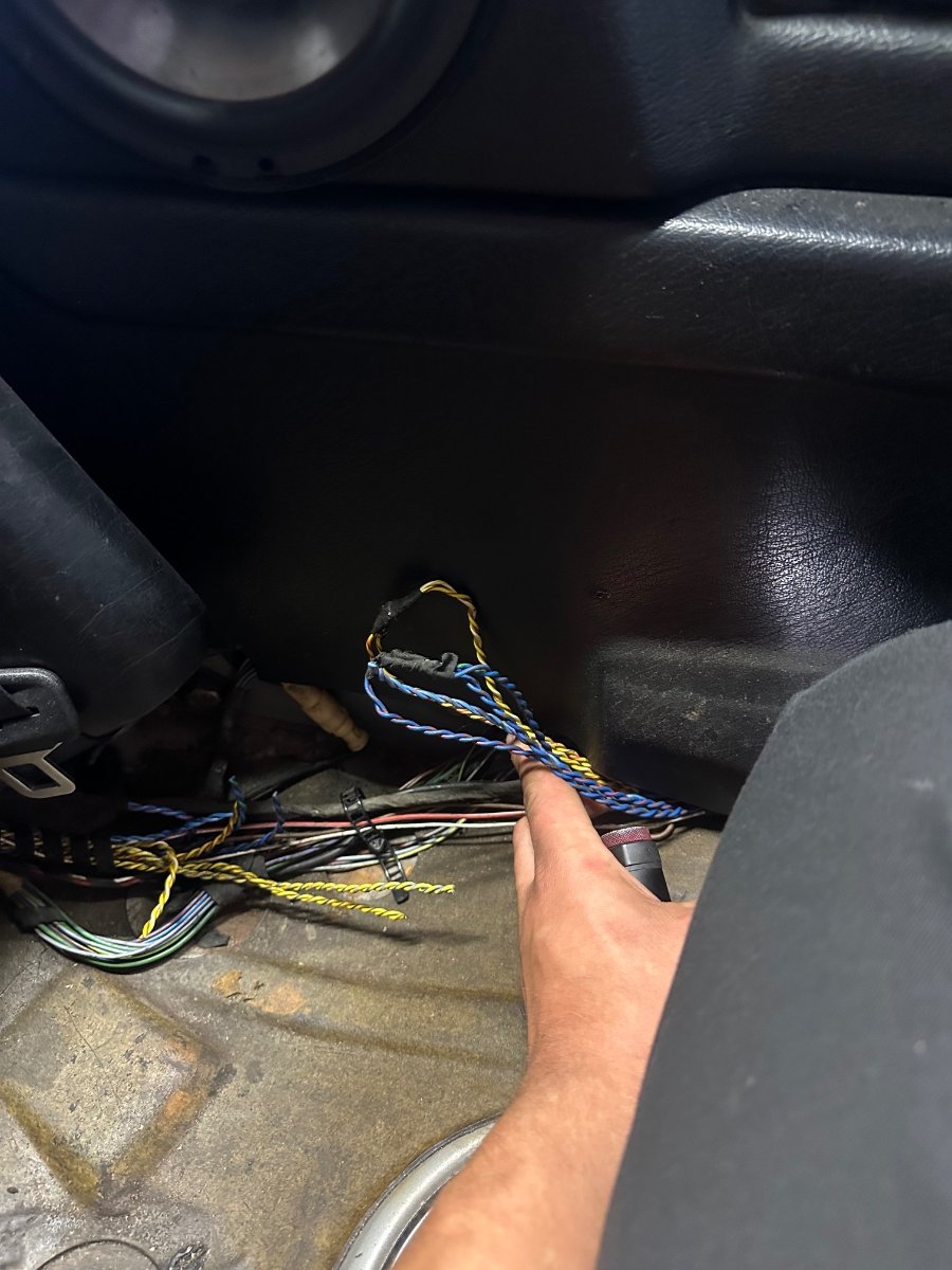

Halunke Geschrieben: 1. Juli 2025 #1 Meldung Teilen Geschrieben: 1. Juli 2025 Grüßt euch, habe die letzten tage zur Komplettierung meines Cabrios ein neues Radio verbaut Bremen Sqr DAB. Jetz ist es allerdings so, dass der Sound zu wünschen übrig lässt, aber dennoch hörbar. Bei der Montage ist mir aufgefallen das der Überblendregler abgeklemmt ist und auch kein Stecker zum Aufstecken vorhanden ist. Unter der Rückbank sind die Leitungen die hinter zum Verstärker gehen durchgeknippst. Ich bin auf diesen Beitrag gestoßen, allerdings weiß ich jetz nicht so ganz wie wohin mit den Leitungen, der Vorbesitzer hatte hinten schon Pioneer lautsprecher nachgerüstet.. ich weiß nicht was Original ist und was nicht und wie ich mit dem Überblendreger verfahren soll. Bin um jede Hilfestellung Dankbar. Zitieren Link zu diesem Kommentar https://e30-talk.com/topic/211417-soundsystem-bremen-sqr-schlechte-qualit%C3%A4t/ Auf anderen Seiten teilen Weitere Optionen zum teilen...
Georg Geschrieben: 1. Juli 2025 #2 Meldung Teilen Geschrieben: 1. Juli 2025 Nachdem der Vorbesitzer den SS-Kabelbaum anscheinend gleich mehrfach zerstört hat empfehle ich Dir, leg einfach zu allen 4 Lautsprechern neue Kabel hin. Wenn Du vorne noch die Originallautsprecher hast, dann schau in den Plan vom Soundsystem 90 im obigen Thread weil dann musst Du für den Minus unterm Teppich unterhalb des Lautsprechers im Fußraum den Abzweig der sich X5 bzw. X7 nennt suchen weil der Minus an beide LS geht aber der Plus nur an den TT und dort über die Weiche hoch zum HT in der Tür. Zitieren Auch ich gehe mit der Zeit und fahre E-Autos: E30, E31 und E46! Mein E30 Cabrio ist hier zu sehen und der ganz offene Klassiker hier Und wenns mal Probleme mit anderen BMWs außer dem E30 gibt kann man ja hier mal fragen. Link zu diesem Kommentar https://e30-talk.com/topic/211417-soundsystem-bremen-sqr-schlechte-qualit%C3%A4t/#findComment-1847499 Auf anderen Seiten teilen Weitere Optionen zum teilen...

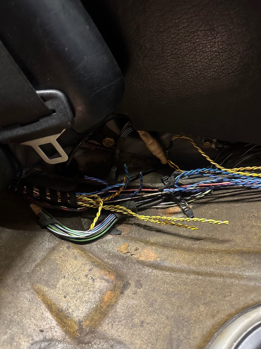

Georg Geschrieben: 3. Juli 2025 #7 Meldung Teilen Geschrieben: 3. Juli 2025 Es dürfen auch nicht einfach die Minusleitungen von zwei Lautsprechern verbunden sein - egal ob eine Verbindung zur Masse besteht oder nicht. Die Originalstrippen zu verbinden ist insofern Aufwand weil Du 1. Vorne am Radio prüfen musst, ob da die 8 Adern der 4 Lautsprecher wirklich einzeln auf die 8 Adern nach hinten zum Soundsystem gehen 2. Hinten am Verstärker eben der Knubbel aufgelöst werden muss und dann die 8 kommenden Adern 1:1 auf die 8 gehenden verbunden werden müssen, wozu aber 3. das geprüft werden muss, was der Vorbesitzer da unter der Sitzbank angestellt hat, weil auf dem Bild schaut es aus, als ob er da schon alles abgezwickt hat Zitieren Auch ich gehe mit der Zeit und fahre E-Autos: E30, E31 und E46! Mein E30 Cabrio ist hier zu sehen und der ganz offene Klassiker hier Und wenns mal Probleme mit anderen BMWs außer dem E30 gibt kann man ja hier mal fragen. Link zu diesem Kommentar https://e30-talk.com/topic/211417-soundsystem-bremen-sqr-schlechte-qualit%C3%A4t/#findComment-1847656 Auf anderen Seiten teilen Weitere Optionen zum teilen...
