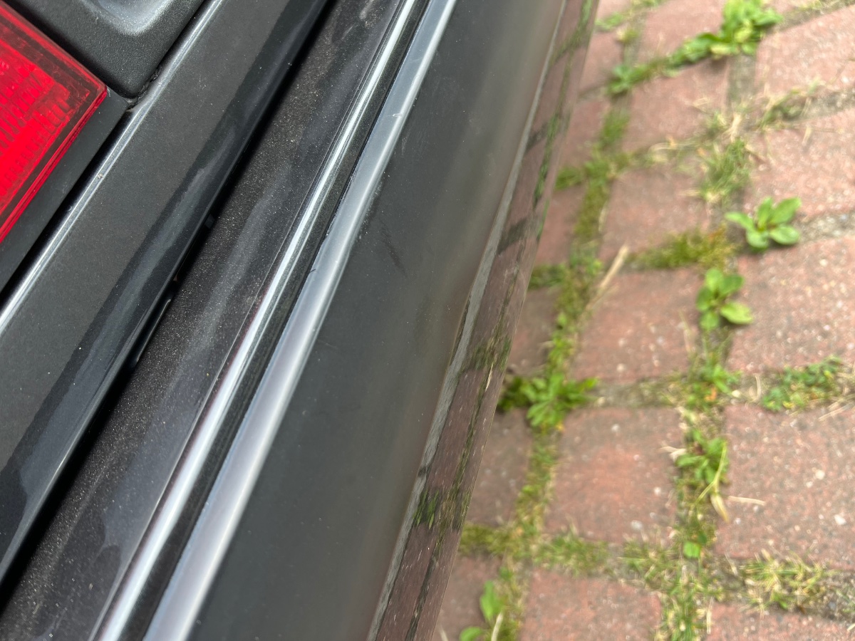

RakeshT Geschrieben: 24. Juni 2025 #1 Meldung Teilen Geschrieben: 24. Juni 2025 Hi - ich hab leider vor einigen Tagen ein Laterne übersehen und bis leider gegengerollt. 91 er Baujahr. Der Lack ist nicht zerbeult oder zerkrazt. "Nur" das Plastik ist eingedellt. Was ist der schlauste weg das zu reparieren ? Neues Teil ? Wann ja, wo bestellt man das ? Danke & VG, Rakesh Zitieren Link zu diesem Kommentar https://e30-talk.com/topic/211402-hintere-sto%C3%9Fleiste-mitte/ Auf anderen Seiten teilen Weitere Optionen zum teilen...
NULLZWOtii Geschrieben: 24. Juni 2025 #2 Meldung Teilen Geschrieben: 24. Juni 2025 Leebmann24; am Anfang das richtige Fahrzeug eingeben, ich kann das irgendwie grad nicht ändern. Dann kommst Du zu dieser Tafel, aber dann aktiv: https://www.leebmann24.com/de/de/component/stossstange-hinten-510561 Zitieren Zitat Due to rising energy costs, the light at the end of the tunnel has been turned off. Sorry for inconvenience! Meine Homepage: ** nullzwotii.de ** *** Ein ///M sagt mehr als tausend Worte ...*** Suche: Blechteile malachit, gut erhalten, Großraum KÖLN Link zu diesem Kommentar https://e30-talk.com/topic/211402-hintere-sto%C3%9Fleiste-mitte/#findComment-1846945 Auf anderen Seiten teilen Weitere Optionen zum teilen...

RakeshT Geschrieben: 24. Juni 2025 Autor #4 Meldung Teilen Geschrieben: 24. Juni 2025 sagt mal. ist der anbei / wechsel leicht ? Zitieren Link zu diesem Kommentar https://e30-talk.com/topic/211402-hintere-sto%C3%9Fleiste-mitte/#findComment-1846951 Auf anderen Seiten teilen Weitere Optionen zum teilen...
NULLZWOtii Geschrieben: 24. Juni 2025 #5 Meldung Teilen Geschrieben: 24. Juni 2025 Ist geclipst und lässt sich schonmal nur mit den Fingern abziehen, indem man sie oben und unten an einem Ende fasst und etwas zusammendrückt und dabei zieht. Wenn Du mit einem kleinen Schraubenzieher knippen musst, fang unterhalb an, dabei macht man nämlich leicht kleine unschöne Macken in die Stoßstange. Ist sie einmal an einer Seite lose, ist leicht, den Rest abzubekommen. Zitieren Zitat Due to rising energy costs, the light at the end of the tunnel has been turned off. Sorry for inconvenience! Meine Homepage: ** nullzwotii.de ** *** Ein ///M sagt mehr als tausend Worte ...*** Suche: Blechteile malachit, gut erhalten, Großraum KÖLN Link zu diesem Kommentar https://e30-talk.com/topic/211402-hintere-sto%C3%9Fleiste-mitte/#findComment-1846953 Auf anderen Seiten teilen Weitere Optionen zum teilen...
Scheineiliger Geschrieben: 24. Juni 2025 #6 Meldung Teilen Geschrieben: 24. Juni 2025 Die um die Ecke laufenden sitzen über der mittleren. Also entweder man schiebt ausgehend vom Rahaus nach hinten. Oder man fährt mit einem breiten Schraubendreher unter das Teil.. Zitieren Link zu diesem Kommentar https://e30-talk.com/topic/211402-hintere-sto%C3%9Fleiste-mitte/#findComment-1846976 Auf anderen Seiten teilen Weitere Optionen zum teilen...
