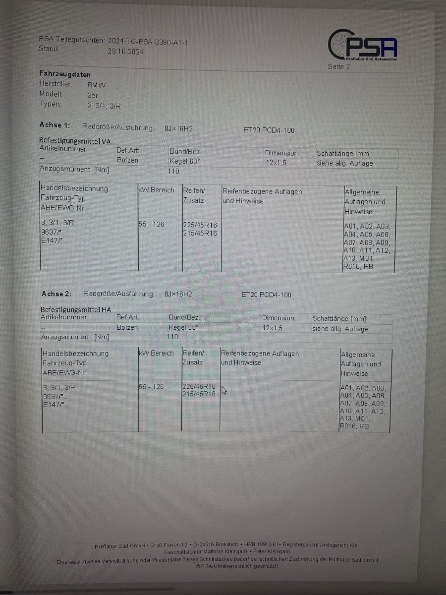

Calvin325 Geschrieben: 19. Juni 2025 #1 Meldung Teilen Geschrieben: 19. Juni 2025 Hallo, ich würde mir gerne Richtung Ende des Jahres die Maxilite Rs 8x16 et20 auf mein E30 Cabrio bauen. Jedoch konnte ich leider nicht herausfinden ob diese wirklich rundum passen und auch nirgends schleifen. Hinten wurden die Kanten nur leicht umgelegt und vorne garnicht, was ich auch auf jeden Fall so lassen will. Verbaut habe ich das M-Technik Fahrwerk ab Werk. Welche Reifen bräuchte ich dann? Bin aus den anderen Foren beiträgen und aus den Einträgen von e30.de leider nicht schlau geworden. Vielleicht kann mir da ja jemand von euch weiterhelfen. Und ganz wichtig, wie sieht’s aus mit H-Zulassung? Zitieren Link zu diesem Kommentar https://e30-talk.com/topic/211390-maxilite-rs-8x16-et20-rundum-ohne-umlegen/ Auf anderen Seiten teilen Weitere Optionen zum teilen...

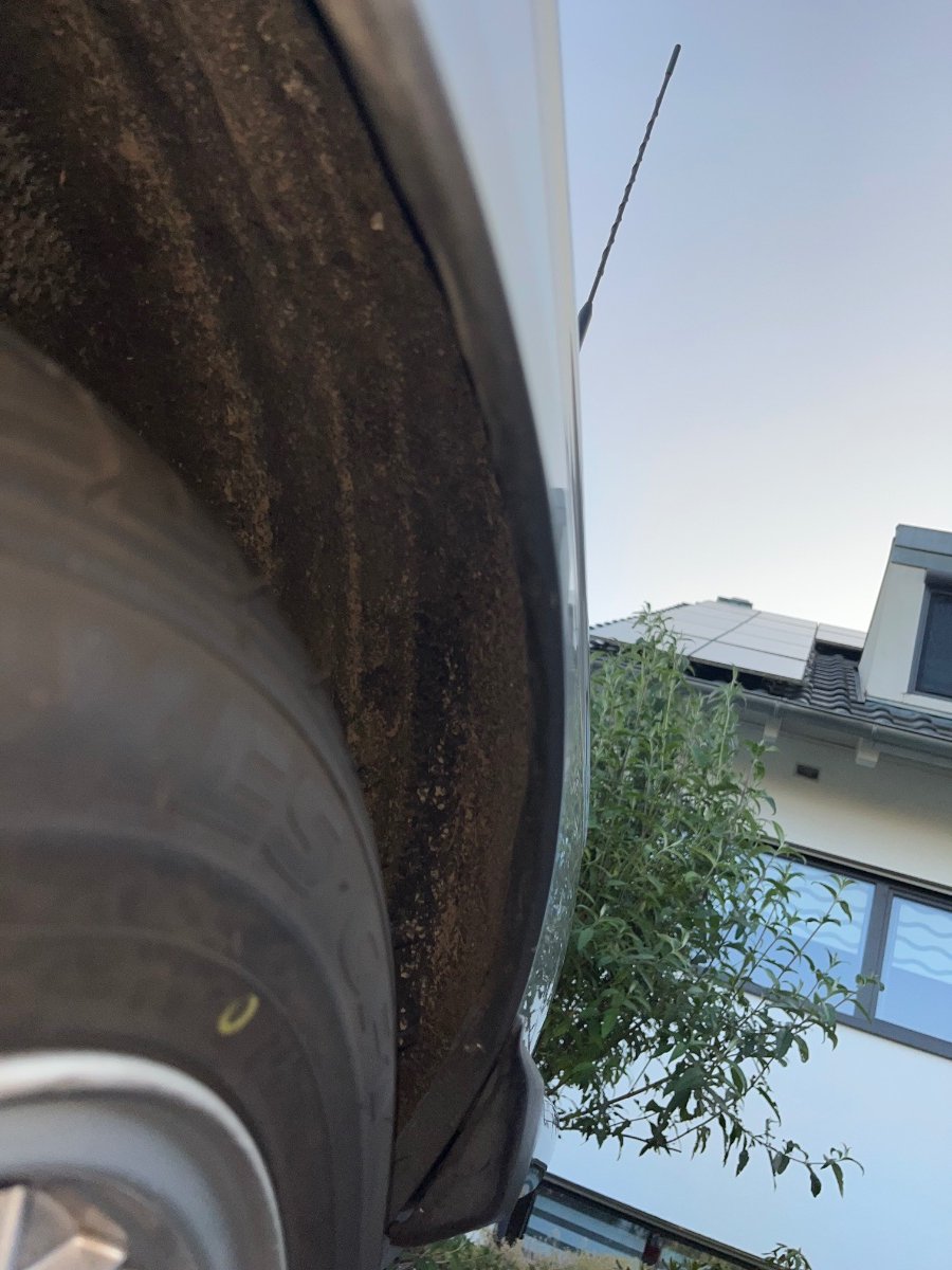

LukasUng Geschrieben: 19. Juni 2025 #5 Meldung Teilen Geschrieben: 19. Juni 2025 (bearbeitet) Habe mir die Maxilite Rs in 7J vorne und 8J hinten geholt. Hinten sind 215/45/16 drauf und vorne 205/50/16, ziehe aber am Montag 195/50/16 drauf, weil die besser aussehen. Meine Kanten sind nicht umgelegt und hinten wurde es schon echt knapp beim überkreuzt aufbocken. 225 Reifen hätten nicht gepasst. Vorne hätten die 8J wahrscheinlich auch gerade so gepasst. Nächste Woche geh ich zum TÜV. Mal schauen, was der sagt :) Bearbeitet: 19. Juni 2025 von LukasUng Zitieren Link zu diesem Kommentar https://e30-talk.com/topic/211390-maxilite-rs-8x16-et20-rundum-ohne-umlegen/#findComment-1846626 Auf anderen Seiten teilen Weitere Optionen zum teilen...

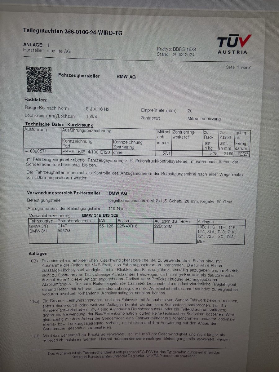

jenad Geschrieben: 20. Juni 2025 #13 Meldung Teilen Geschrieben: 20. Juni 2025 Wenn es nicht noch ein weiteres Gutachten gibt, sind die 215/45 in dem derzeit verfügbaren nicht gelistet. Nur 215/40. Gutachten Ich suche für ein Projekt auch noch ein (Vergleichs-)Gutachten für die 215/45, bis jetzt mit mäßigem Erfolg. Zitieren Link zu diesem Kommentar https://e30-talk.com/topic/211390-maxilite-rs-8x16-et20-rundum-ohne-umlegen/#findComment-1846654 Auf anderen Seiten teilen Weitere Optionen zum teilen...
Calvin325 Geschrieben: 20. Juni 2025 Autor #14 Meldung Teilen Geschrieben: 20. Juni 2025 Also ich habe gestern Abend nochmal geschaut und habe auch ein Gutachten mit den 215/45 gefunden. Allerdings bin ich mir nicht sicher ob das für Österreich war. Gibt es da denn Unterschiede? Diese 2 habe ich gefunden. Zitieren Link zu diesem Kommentar https://e30-talk.com/topic/211390-maxilite-rs-8x16-et20-rundum-ohne-umlegen/#findComment-1846657 Auf anderen Seiten teilen Weitere Optionen zum teilen...
LukasUng Geschrieben: 20. Juni 2025 #15 Meldung Teilen Geschrieben: 20. Juni 2025 Ich habe gestern bei Maxilite angefragt. Das sind die Dateien, die ich bekommen habe. TG BBRS816.pdf TB BBRS716.pdf Ich bin selber ein bisschen überfragt… Es gibt Gutachten für nur 7J, dann gibt es Gutachten für nur 8J. Dann gibt es noch die Gutachten, bei denen Achse 1 und 2 mit 8J sind und da sind plötzlich die 215/45/16 aufgelistet aber bei den Solo 8J nicht?!?! am Am 20.6.2025 um 12:50 schrieb Calvin325: Also ich habe gestern Abend nochmal geschaut und habe auch ein Gutachten mit den 215/45 gefunden. Allerdings bin ich mir nicht sicher ob das für Österreich war. Gibt es da denn Unterschiede? Diese 2 habe ich gefunden. Könntest du mir bitte die Original Datei des PSA Gutachtens schicken :) Zitieren Link zu diesem Kommentar https://e30-talk.com/topic/211390-maxilite-rs-8x16-et20-rundum-ohne-umlegen/#findComment-1846669 Auf anderen Seiten teilen Weitere Optionen zum teilen...
Calvin325 Geschrieben: 22. Juni 2025 Autor #16 Meldung Teilen Geschrieben: 22. Juni 2025 Kann es leider nicht runterladen :( Versuche mal das Gutachten auf einem Windows Pc zu öffnen so hat’s bei mir funktioniert. Zitieren Link zu diesem Kommentar https://e30-talk.com/topic/211390-maxilite-rs-8x16-et20-rundum-ohne-umlegen/#findComment-1846829 Auf anderen Seiten teilen Weitere Optionen zum teilen...
jenad Geschrieben: 23. Juni 2025 #17 Meldung Teilen Geschrieben: 23. Juni 2025 Mit 215/45 Ist der Link zu dem Gutachten, vielleicht funktioniert es ja irgendwann. Zitieren Link zu diesem Kommentar https://e30-talk.com/topic/211390-maxilite-rs-8x16-et20-rundum-ohne-umlegen/#findComment-1846836 Auf anderen Seiten teilen Weitere Optionen zum teilen...
