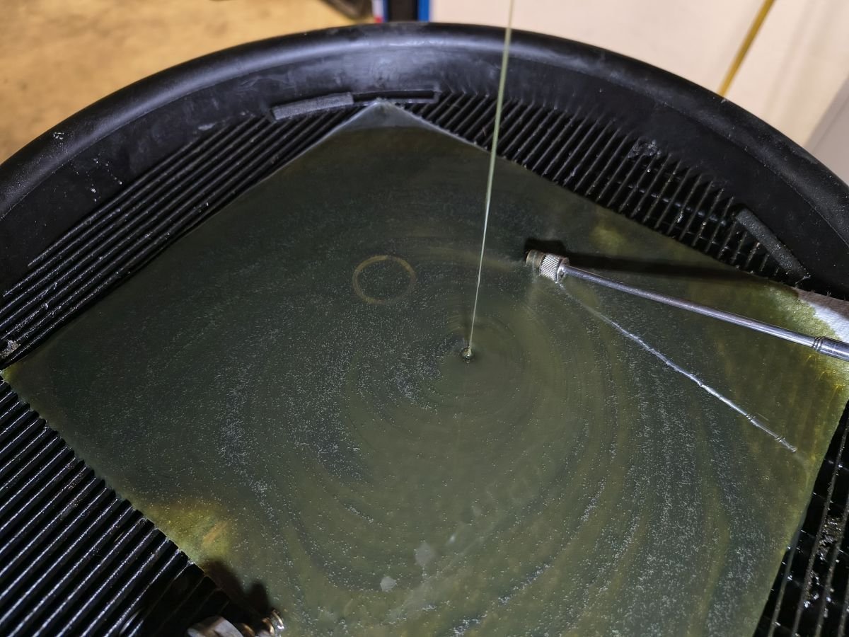

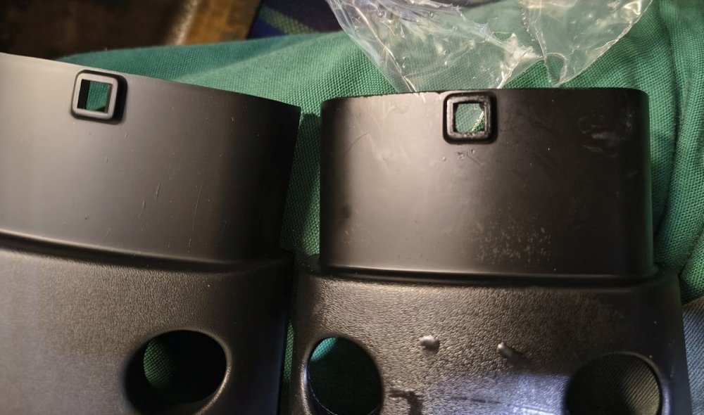

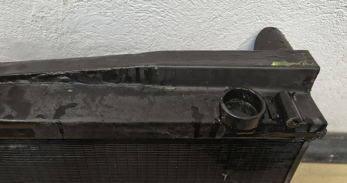

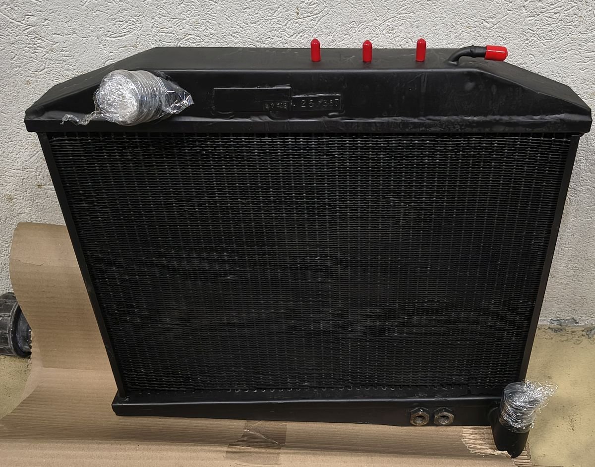

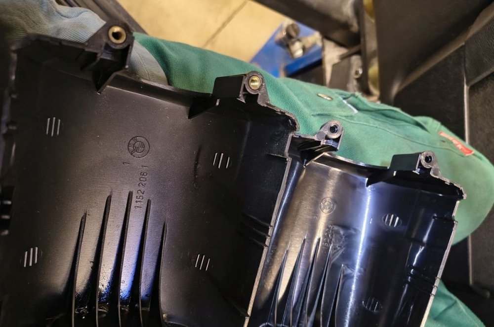

Beliebter Beitrag Höbber Geschrieben: 7. März Autor Beliebter Beitrag #26 Meldung Teilen Geschrieben: 7. März (bearbeitet) Nächste Übung war der Kühler. Wie man sieht nach der Reparatur immer noch undicht. Da aber mit zwei Jahren Garantie reparieren lassen, wurder er anstandslos nochmals repariert. Eingebaut, passt. Dann wollte ich mir auch noch etwas gönnen. Die Abdeckung unter der Lenksäule konnte den Clip nicht mehr halten, das Loch war ausgenudelt. Glücklicherweise gibt es da aber noch Ersatz. Dummerweise liess sich die neue Abdeckung aber einfach nicht festschrauben! Naja, BMW hat beim Nachbau gespart. Da gibt es keine Gewindeeinsätze mehr. Finde ich enttäuschend. Enttäuscht hat mich auch das Öl beim Diff. Sieht auch meiner Sicht nicht gerade gesund aus. Immerhin kann ich keine magnetischen Partikel finden. Da der Winter schon vorbei ist, hebe ich mir das für den nächsten auf. Wichtig ist jetzt nur eins. Er ist ready für die erneute Zulassung. Ich warte noch ab, bis die Temperaturen auch Morgens eindeutig positiv sind, dann ist es wieder mein daily driver. Bearbeitet: 7. März von Höbber Zitieren Verkaufe Repro-Bremsscheiben ø296x25 passend für den Alpina B6, VergleichsNr. 3411130. Link zu diesem Kommentar https://e30-talk.com/topic/211354-den-dicken-auch-mal-wieder-zulassen/page/2/#findComment-1863436 Auf anderen Seiten teilen Weitere Optionen zum teilen...
Janosch Geschrieben: 8. März #27 Meldung Teilen Geschrieben: 8. März am vor 16 Stunden schrieb Höbber: Dummerweise liess sich die neue Abdeckung aber einfach nicht festschrauben! Naja, BMW hat beim Nachbau gespart. Da gibt es keine Gewindeeinsätze mehr. Könntest Du zur Not auch selber reinschmelzen: Zitieren Das Leben ist wie ein Spiel: Mal verliert man und mal gewinnen die Anderen! Link zu diesem Kommentar https://e30-talk.com/topic/211354-den-dicken-auch-mal-wieder-zulassen/page/2/#findComment-1863457 Auf anderen Seiten teilen Weitere Optionen zum teilen...
m332 Geschrieben: 8. März #28 Meldung Teilen Geschrieben: 8. März am vor 9 Minuten schrieb Janosch: Könntest Du zur Not auch selber reinschmelzen: Was es alles gibt, sehr schön 😊 Zitieren Link zu diesem Kommentar https://e30-talk.com/topic/211354-den-dicken-auch-mal-wieder-zulassen/page/2/#findComment-1863459 Auf anderen Seiten teilen Weitere Optionen zum teilen...
Höbber Geschrieben: 8. März Autor #29 Meldung Teilen Geschrieben: 8. März Danke die Methode kenne ich. Ich habe auch bereits Einsätze hier, mit dem Lötkolben ginge das, wenn ich den fähig wäre, das Ding sauber gerade einzuschmelzen. Habe ich einmal gemacht, dann sein lassen. Da schneide ich lieber direkt ein Gewinde rein. Funzt auch. Zitieren Verkaufe Repro-Bremsscheiben ø296x25 passend für den Alpina B6, VergleichsNr. 3411130. Link zu diesem Kommentar https://e30-talk.com/topic/211354-den-dicken-auch-mal-wieder-zulassen/page/2/#findComment-1863481 Auf anderen Seiten teilen Weitere Optionen zum teilen...
Janosch Geschrieben: 9. März #30 Meldung Teilen Geschrieben: 9. März am vor 15 Stunden schrieb Höbber: Ich habe auch bereits Einsätze hier, mit dem Lötkolben ginge das, wenn ich den fähig wäre, das Ding sauber gerade einzuschmelzen. Spann den Lötkolben in sowas und es sollte funktionieren: Zitieren Das Leben ist wie ein Spiel: Mal verliert man und mal gewinnen die Anderen! Link zu diesem Kommentar https://e30-talk.com/topic/211354-den-dicken-auch-mal-wieder-zulassen/page/2/#findComment-1863510 Auf anderen Seiten teilen Weitere Optionen zum teilen...
