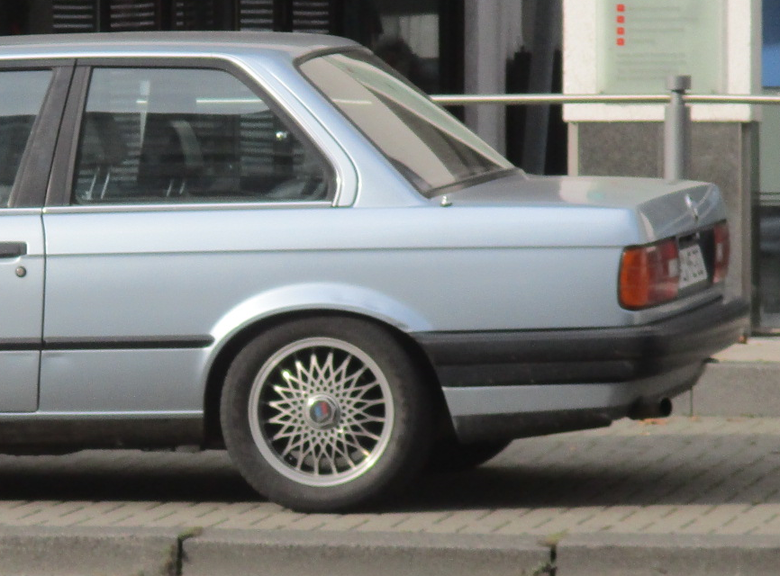

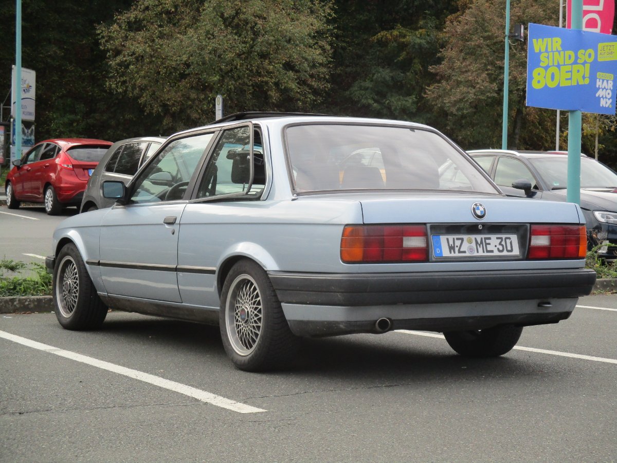

cabriolet Geschrieben: 3. Juni 2025 #29 Meldung Teilen Geschrieben: 3. Juni 2025 am vor 14 Stunden schrieb VB-E-3089: Kannst du mir weitere Bilder zukommen lassen und einen Preis ? Würde mal mit meiner Frau drüber sprechen Bilder muss ich in den nächsten Tagen mal machen, oder du kommst an einem Wochenende einfach mal vorbei (von VB nach LDK ist ja nicht sooo weit). Preis? Keine Ahnung, auf den ersten Schlag hätte ich gesagt: Kannst geschenkt haben. Ich habe gerade mal gegoogelt, was andere dafür aufrufen, und finde von dieser Felge genau ein Bild. Und das ist meins . Deshalb muss ich erstmal nachschauen, was das jetzt genau für Räder sind und ob ich mich mit Atiwe nicht vertan habe, auch die Papiere dazu muss ich noch raussuchen. Ein etwas besseres Bild habe ich noch auf dem Rechner gefunden, müsste von dem Tag sein an dem Ich das Auto gekauft hatte: Zitieren Link zu diesem Kommentar https://e30-talk.com/topic/211333-felgen-f%C3%BCr-den-neuen/page/2/#findComment-1845118 Auf anderen Seiten teilen Weitere Optionen zum teilen...
