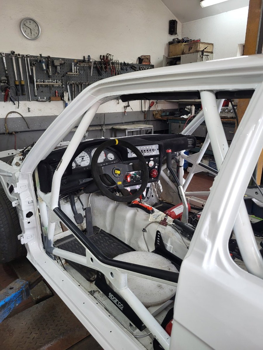

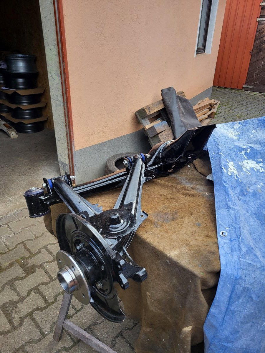

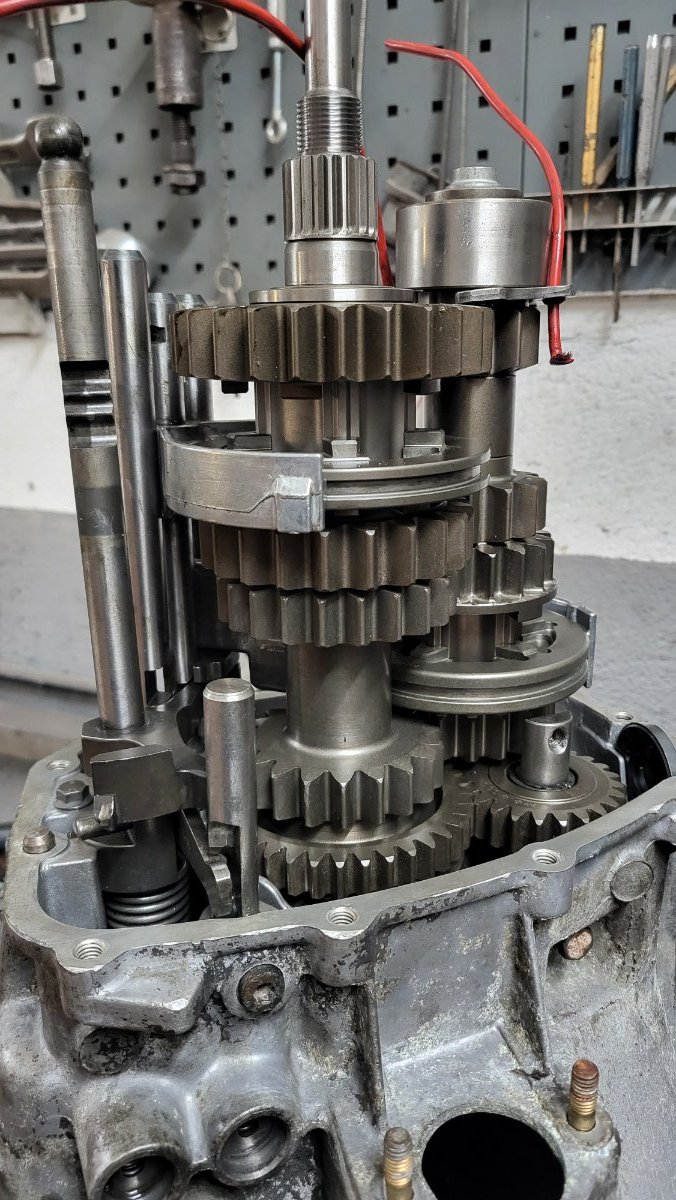

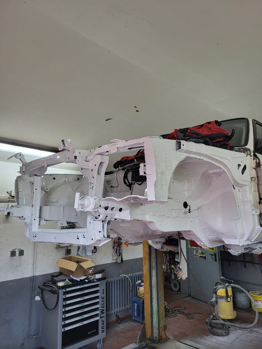

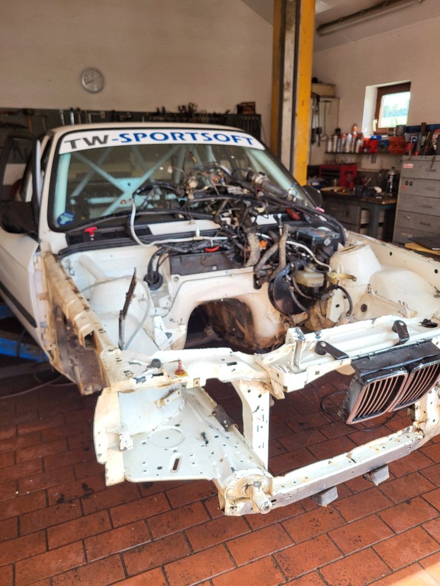

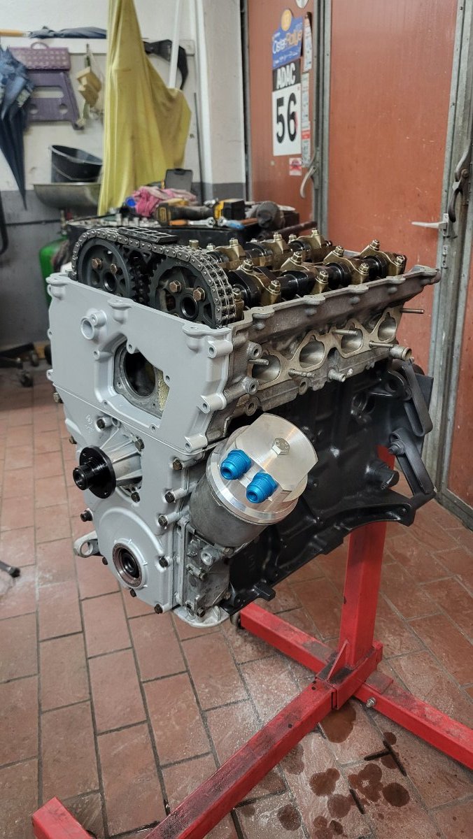

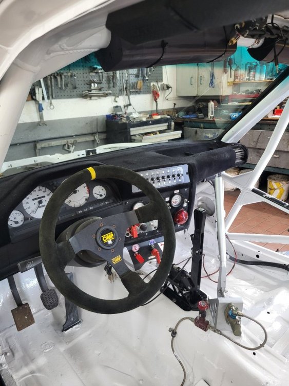

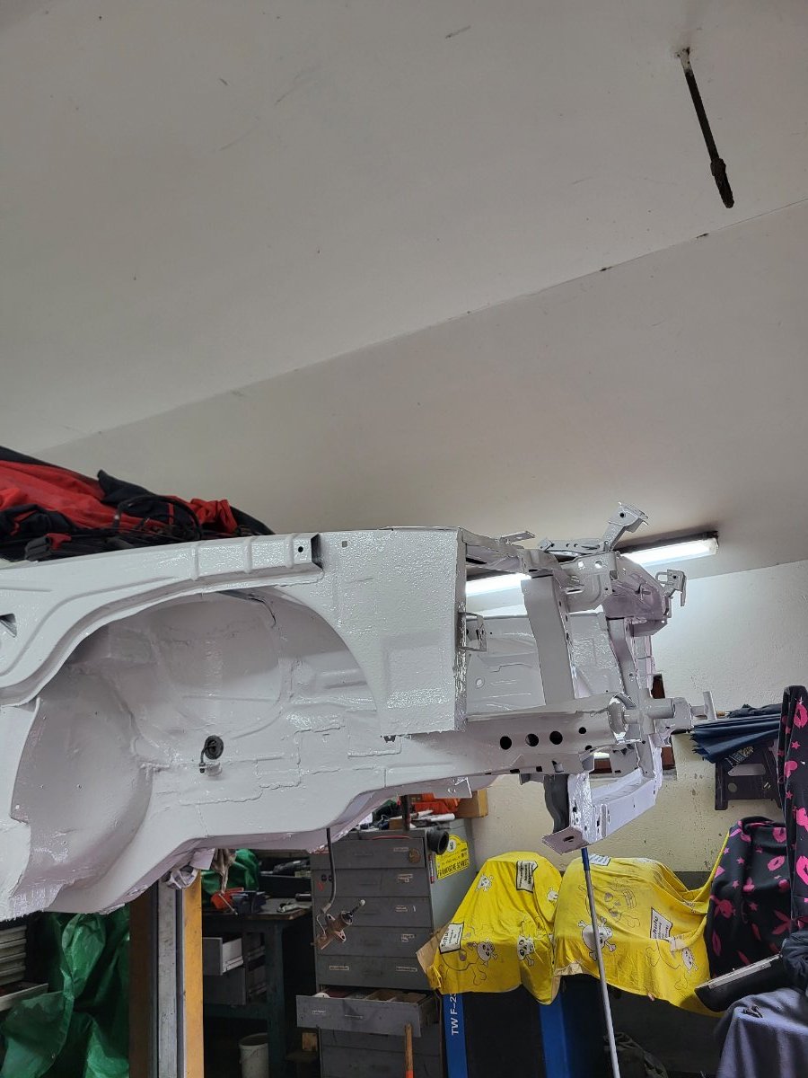

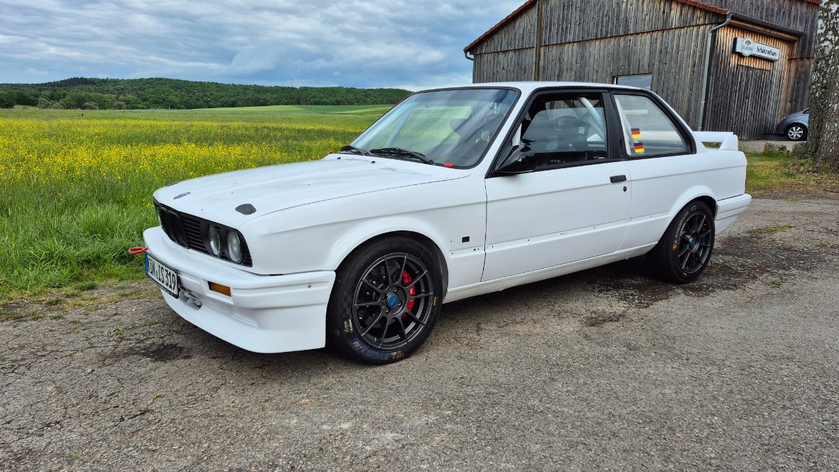

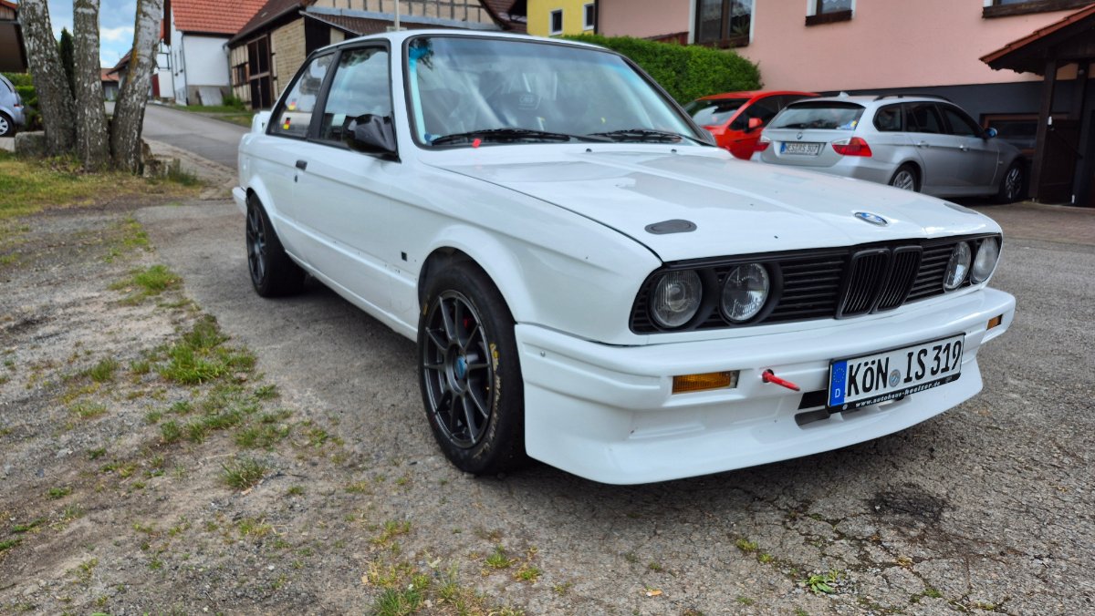

Beliebter Beitrag ReneSchbrt Geschrieben: 25. Mai Beliebter Beitrag #1 Meldung Teilen Geschrieben: 25. Mai Hallo Leute! da bei meiner neuvorstellung einige mehr von meinem vorhaben sehen wollten eröffne ich mal das Thema: 318is für den Rallyesport Ich habe das Auto letztes Jahr im Mai mit Motorschaden und recht schlechten Allgemienzustand erworben. Das Fahrzeug wurde innerhalb eines Jahres neu aufgebaut. Eckdaten: Motor M42 mit 1,9L Kurbelwelle (Wangen abgedreht und feingewuchtet) C20XE Schmiedekolben Cometic Kopfdichtung ARP Kopfstehbolzen Catcams 272/279 Kopfbearbeitung durch Kolb Motorsport Steuern tut das ganze eine KDFI 1.4 Fahrwerk: XYZ Rennfahrwerk (30 Fach verstellbar) mit Eibach Federn Überall PU verbaut Hinterachse einstellbar Innenraum: Maßkarosse Zelle Dom zu Dom mit Hinterachanbindung OMP WRC Sitze Amaturenbrett Beflockt und mit Sicherungsautomat Can Checked Display Samsonas Shifter (...) Bremse ist eine Vmaxx 290mm Gerade bin ich noch dabei das Getriebe zu bauen. Hierbei kommt ein Beckert 5 Gang Dog zum einsatz. Anbei ein paar Bilder: Zitieren Link zu diesem Kommentar Auf anderen Seiten teilen Weitere Optionen zum teilen...

Schlabbeloui Geschrieben: 14. Juli #3 Meldung Teilen Geschrieben: 14. Juli am Am 25.5.2025 um 16:43 schrieb ReneSchbrt: Beckert 5 Gang Dog Kannst Du hierzu etwas mehr berichten? Zitieren Suche M42B18 Motor späte Auführung. Alternativ M42 Zylinderkopf (mit 6mm Ventilen) plus M42 Kettenkasten mit Umlenkschiene oder M44 Kettenkasten. Link zu diesem Kommentar Auf anderen Seiten teilen Weitere Optionen zum teilen...
ReneSchbrt Geschrieben: 22. Juli Autor #4 Meldung Teilen Geschrieben: 22. Juli am Am 14.7.2025 um 08:29 schrieb Schlabbeloui: Kannst Du hierzu etwas mehr berichten? Kann ich. Einbau erfolgt problematisch da die meisten Maße nicht passen. habe das Getriebe ca 15 mal zerlegt und zusammengebaut. Nach wie vor aber noch geräusche vom Rückwärtsgang Rad. Aktuell habe ich ein Problem mit den Schaltgabeln. Diese verklemmen sich immer. Vermute aber aktuell das es am Shifter liegt. Ansonsten hier die Onboard vom Wochenende: Main Kinzig Rallye 2025 // WP3 // Schubert-Peter bis Ausfall Zitieren Link zu diesem Kommentar Auf anderen Seiten teilen Weitere Optionen zum teilen...
