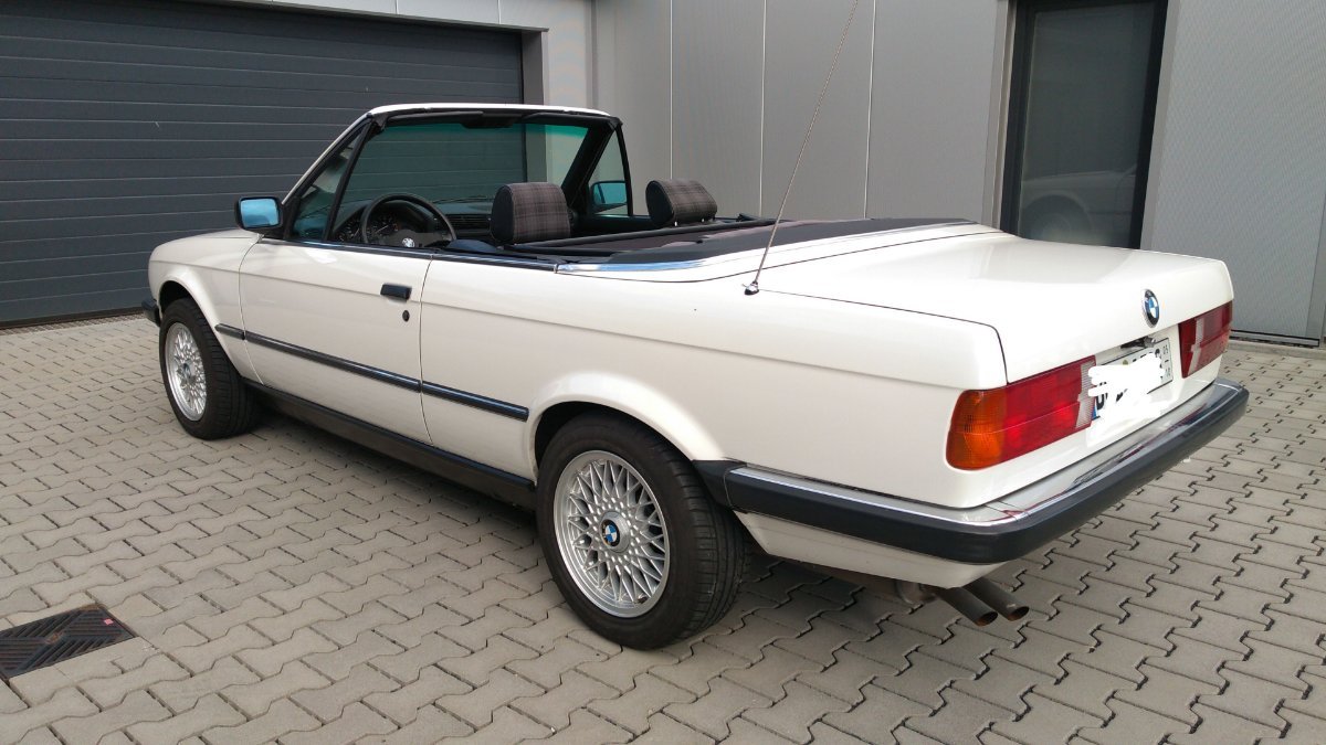

Ich habe seit 23 Jahren einen 320i VfL mit E-Verdeck, was immer tadellos funktioniert hat. Gestern bin ich damit noch gefahren. Morgens das Dach auf, Abends zu. Alles wie immer. Sauber in einem durch ohne Geräusche. Dann am nächsten Morgen war das Dach ohne Funktion.
Dank dieser Infos hier habe ich das hinbekommen.
Beim Prüfen der ganzen Endschalter ist uns aufgefallen, dass bei geschlossenem Verdeckkastendeckel beide Endschalter des linken Motors für den Deckel geschlossen sind. Bei der Prozedur des Prüfens haben wir gemerkt, dass die Kontaktplatte auf der die beiden Schalter sitzen, sich mitdreht. Sie hat sich vermutlich bei der letzten Betätigung von selbst verstellt.
Das Steuergerät hat somit zwei geschlossene Endschalter am Motor bemerkt und den Prozess nicht gestartet.
Wir haben dann an der Justierschraube so lange gedreht, bis der Endschalter "Deckel zu" auch geschlossen war und haben die Schraube mit Lack neu gesichert.
Jetzt fährt das Verdeck wieder wie in den letzten 23 Jahren.
Herzlichen Dank. Martin.
