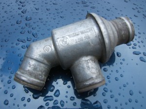

Olztar Geschrieben: 9. August 2015 #1 Meldung Teilen Geschrieben: 9. August 2015 Schönen Sonntag wünsche ich euch, da ich im Moment mit Überhitzungsproblemen bei meinem M10B18 Motor zu kämpfen habe, hab ich mir beim örtlichen PKW Teilehändler ein neues Termostat bestellt. Und zwar das Behr Mahle TX 28 88D. Laut dem Händler und auch laut dem Internet ist das auch für mein Auto/Motor geeignet und der Wagen (316i Bj.88 102PS) wird auch immer in der Kompatibilitätsliste angezeigt. Jetzt gerade nachdem ich die Motorhaube geöffnet habe um das Thermostat zu tauschen, kam erstmal die Ernüchterung. Bei mir sieht das nämlich so aus:http://i.ebayimg.com/t/BMW-3er-5er-Thermostat-1502-2002-E12-E21-E30-11531253249-/00/s/MTIwMFgxNjAw/z/1yYAAOxyAZ9SOrxx/$T2eC16Z,!)wFIZEKnolVBSOr)w)tKQ~~60_35.JPG Nachdem ich jetzt eine Schlauchschelle gelöst hatte, kam mir auch direkt ein Kühlwasserschwall entgegen und ich hab schnell alles wieder fest geschraubt. Natürlich hatte ich im Eifer des Gefechts vergessen das Kühlwasser abzulassen Jetzt stehe ich etwas ratlos da. Habe ich das falsche Thermostat gekauft? Oder habe ich irgendeinen groben Denkfehler drin? Beste Grüße Christian Zitieren Suche: - Intank Benzinpumpe für 63L Tank - entweder nur das Gestell oder die komplette Einheit - Tankuhr 63L Link zu diesem Kommentar https://e30-talk.com/topic/113059-316i-m10-%C3%BCberhitzt-neues-thermostat/ Auf anderen Seiten teilen Weitere Optionen zum teilen...
Olztar Geschrieben: 12. August 2015 Autor #2 Meldung Teilen Geschrieben: 12. August 2015 Niemand nen Tipp? Zitieren Suche: - Intank Benzinpumpe für 63L Tank - entweder nur das Gestell oder die komplette Einheit - Tankuhr 63L Link zu diesem Kommentar https://e30-talk.com/topic/113059-316i-m10-%C3%BCberhitzt-neues-thermostat/#findComment-1494128 Auf anderen Seiten teilen Weitere Optionen zum teilen...
jannis320iM20 Geschrieben: 12. August 2015 #3 Meldung Teilen Geschrieben: 12. August 2015 (bearbeitet) Du hast es doch schons elbst herausgefunden. Das Thermostat passt wirklich nicht, nein. Denn es sieht auch völlig anders aus udn sitzt an einer anderen Stelle Du hast ein Thermostat für einen M40 Motor gekauft. Da war die Teilezuordnung deines Händlers nicht korrekt.... http://www.ebay.de/itm/281762368677?ssPageName=STRK:MESELX:IT&_trksid=p3984.m1558.l2649So eins brauchst du... ;)oder hier:http://www.daparto.de/Teilenummernsuche/Vernet/TH331080?categoryId=816&kbaTypeId=137 Bearbeitet: 12. August 2015 von jannis320iM20 Zitieren Link zu diesem Kommentar https://e30-talk.com/topic/113059-316i-m10-%C3%BCberhitzt-neues-thermostat/#findComment-1494132 Auf anderen Seiten teilen Weitere Optionen zum teilen...
Olztar Geschrieben: 12. August 2015 Autor #4 Meldung Teilen Geschrieben: 12. August 2015 (bearbeitet) Ja das dachte ich schon. Dachte nur, dass man eventuell das Thermostatgehäuse öffnen kann um den Einsatz zu tauschen. Nicht nur der Händler liegt anscheinend falsch. Selbst auf der Website von Behr/Mahle wird der M10 mit 102PS aufgeführt. Eventuell sollte da mal eine Mail an den Kundendienst gehen... Dann noch was anderes: Zum Kühlsystem entlüften beim M10 hab ich nur gefunden, dass man den Motor warm laufen lassen soll und den Wagen dann vorne aufbocken und den Deckel vom AGB öffen, Luft entweichen und ggf. Wasser nachkippen soll. Ist das so korrekt? Beste Grüße Bearbeitet: 12. August 2015 von Olztar Zitieren Suche: - Intank Benzinpumpe für 63L Tank - entweder nur das Gestell oder die komplette Einheit - Tankuhr 63L Link zu diesem Kommentar https://e30-talk.com/topic/113059-316i-m10-%C3%BCberhitzt-neues-thermostat/#findComment-1494135 Auf anderen Seiten teilen Weitere Optionen zum teilen...
