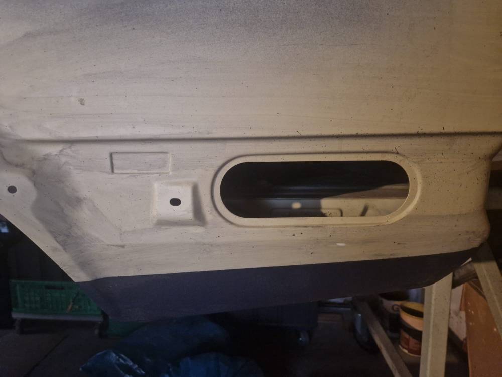

Ich habe meinen grade mit M-technik2 ausgestattet. Ist ein ´89 Cabrio VFL, da beim VFL glaub ich nur M-Technik1 passt musste ich meinen BMW auf NFL umbauen. Dazu habe ich vorne ein anderes Frontblech ( VFL ) eingebaut und die Abschleppösen mussten ab. Hinten braucht ich nur die Stossstangenhalterung vom NFL Model einsetzten dazu musste ich allerdings zwei Löcher ins Blech schneiden, die waren aber schon vorgestanzt. Und die seitlichen Stoßstangenhalter muss du anschrauben oder schweißen, ich habe einfach 4 löcher gebohrt und festgeschraubt.
Kann natürlich auch sein das ich mich täusche aber ich glaube nicht das die M-technik2 so ans VFL Model passt.
Muss allerdings sagen ich habe die Seitenteile und Schweller nicht mit montiert
Hoffe ich habe jetzt kein mist erzählt was der M-technik 1 & 2 angeht. Ansonsten bitte verbessern. Aber bei mir passte es nicht anders.

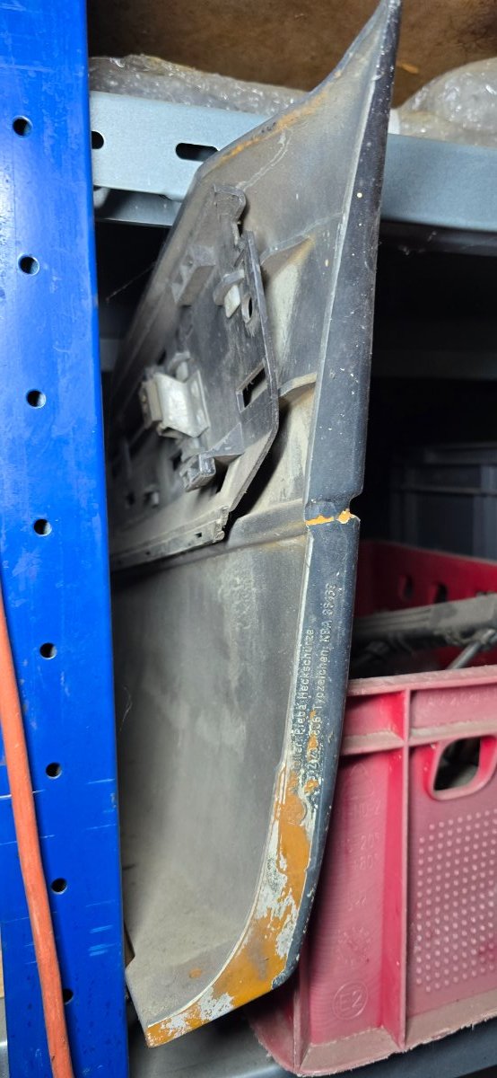

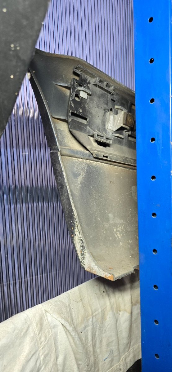

Sorry ich glaube ich habe mich vertan. Ich musste nur umbauen weil ich den Motor vom 325i mit Ölkühler eingebaut habe und das Blech vom VFL hat die Öffnungen für den Ölkühler nicht gehabt.
Habe mal zwei Bilder angehängt das erste zeigt das Blech vom NFL und das zweite Bild vom VFL. Muss mal schauen ob der Spoiler von der M-technik ans VFL Blech passt?
Gruß Skkorpion

Beplankung paßt soweit, 2-türer Koti Ecke hinten paßt nicht am Cab, 2-türer passen natürlich nicht an 4-türer und umgekehrt.
Schweller passen alle untereinander, evtl. müssen auch mal Löcher gemacht werden (4-türer an 2-türer, wobei ich schon Schweller vom 2-türer in der Hand hatte mit original Aussparungen mit der ETK Nummer vom 4-türer) - Cab hat eigene Schweller.
Schürze vorne paßt an VFL mit NFL Frontblech.
Heckschürze paßt an VFL mit anderem Radlauf und Heckblech - sieht zumindest am besten aus (-> zB arici), paßt auch mit einer Handvoll Unterlegscheiben ODER man bekommt eine seltene VFL MTec2 Heckschürze für´s VFL Cab ... die sind unterschiedlich.

Noch einmal zum Mitschreiben:
Wenn Du einen VFL besitzt paßt vielleicht die Stoßstange aber viel Spaß beim Dranbasteln des Frontspoilers -> ein NFL Frontblech tut Not.
Die Heckschürze ist gedacht für NFL Modelle, diese haben einen anderen Verlauf des Radlaufs an den Übergängen zur Stoßstange. Wenn es vernünftig aussehen soll, sollte der Radlauf einem NFL nachempfunden werden. Wie Skorpion das drangebastelt hat weiß ich nicht und er kann ja vielleicht mal eine Detailaufnahme des erwähnten Übergangs machen. Vielleicht hat er ja auch eine seltene Heckschürze eines VFL MTec2 Cabs ergattert ... nichts genaues weiß man nicht.
NFL Cab, NFL Coupe (?) und NFL 4-türer sind kompatibel bezüglich der Heckschürze weil es ja auch alle drei NFL sind.

PS. arici hat ein Cab, es ist ein VFL, er hat die Radläufe & das Blech hinten umgeschweißt und er hat MTec2 Krempel verbaut ... auch hinten
