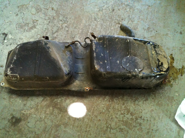

Der 55 Liter Tank hat unten an der Hinterachse ein ca 8 mm dickes Verbindungsrohr zwischen den beiden Tankhälften. Am Bild zu sehen.
http://lh4.ggpht.com/_IgrVRumxPq8/TDrUiPyJpJI/AAAAAAAABns/mNHYsUUF1hE/s640/IMG_0575%255B1%255D.jpg
Der 63 Liter Tank hat dieses Rohr nicht. Die Verbindung funktioniert innerhalb vom Tank duch ein Saugstrahl-Prinzip. Dafür hat dieser aber auch zwei Tankgeber und die dafür vorgesehenen Löcher oben.
