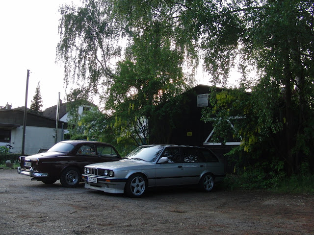

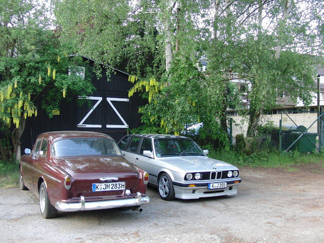

Am lästigsten war es die verdunkelten Scheiben wieder aufzuhellen. Jetzt aber erstmal ein paar Bilder.

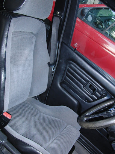

Die Recaros habe ich mir aus 2 Sätzen zusammengebaut bei denen jeweils der Fahrersitzbezug defekt
war und die Lehne gebrochen.
