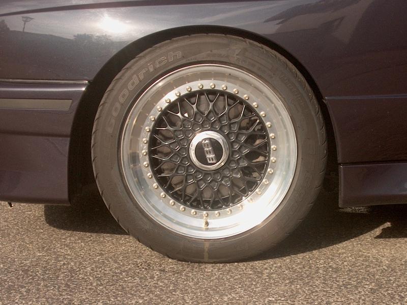

Georg Geschrieben: 15. Januar 2011 #4 Meldung Teilen Geschrieben: 15. Januar 2011 Relevant ist die Nummer auf dem Blechteil.Ich hab mir das mal extra notiert. Die BBS Nummer 09 24 028 ist die größereDie BBS Nummer 09 24 038 ist die kleinere Man sieht den Unterschied daran, wie innen am Verschluß das Muster beginnt. Wenn es aussieht wie ein 5-Eck /\|_|dann ist es die Große - verwendet bei den 8 oder 9x 16 vom M3Hier ein Bild Wenn es aussieht wie ein 3-Eck /\ dann ist es die Kleine, verwendet bei den 7,5x16 vom "normalen" E30Hier ein Bild Hoffe, damit sind alle Ungereimtheiten geklärt Georg Zitieren Auch ich gehe mit der Zeit und fahre E-Autos: E30, E31 und E46! Mein E30 Cabrio ist hier zu sehen und der ganz offene Klassiker hier Und wenns mal Probleme mit anderen BMWs außer dem E30 gibt kann man ja hier mal fragen. Link zu diesem Kommentar https://e30-talk.com/topic/69608-nabendeckel-zu-welcher-bbs-rs-00-felge/#findComment-903963 Auf anderen Seiten teilen Weitere Optionen zum teilen...
