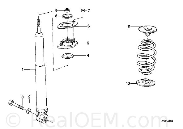

rob Geschrieben: 19. Februar 2010 #1 Meldung Teilen Geschrieben: 19. Februar 2010 Hi,habe folgendes problem:Ich habe heute mein neues fahrwerk bekommen und sehe bei den HA stoßdämpfern jeweils eine kleine tüte mit 2 gummiringen (anschlagpuffer?), 3 muttern und so einer komisch gewölbten großen unterlegscheibe.Ich dachte zunächst dass die anschlagpuffer vlt auf das silberne kommt um davor zu schützen, dass der dämpfer "durchschlägt", jedoch passen die gerade mal bis zu dieser kleinen unterlegscheibe (auf dem foto gleich nach dem gewinde).Der durchmesser ist also bewusst kleiner gewählt.Ich weiß auch nicht was ich mit dieser großen unterlegscheibe anfangen soll.Kann mir jemand sagen, wie das teil im eingebauten zustand aussehen soll?Da am serienfahrwerk irgendwie nicht son zeugs drauf ist ^^ Meine vermutung:auf die kleine unterlegscheibe, kommt der staubschutz, dann ein anschlagpuffer?kA^^ danke schonmal Zitieren Link zu diesem Kommentar Auf anderen Seiten teilen Weitere Optionen zum teilen...

Edition1979 Geschrieben: 19. Februar 2010 #4 Meldung Teilen Geschrieben: 19. Februar 2010 Kannst die Scheib nicht runter nehmen und den Gummi drunter packen?? Wie auf der Zeichnung zu sehen?? Zitieren Gruß Dennis Das Cabrio kommt nun weg........ Link zu diesem Kommentar Auf anderen Seiten teilen Weitere Optionen zum teilen...
rob Geschrieben: 19. Februar 2010 Autor #5 Meldung Teilen Geschrieben: 19. Februar 2010 auf dieser zeichnung ist diese kleine unterlegscheibe garnicht drauf.Schau auf das foto mit dem dämpfer, kurz unterhalb dem gewinde ist eine kleine schwarze unterlegscheibe.Ob überhalt oder unterhalb dieser unterlegscheibe, hätte der puffer 0 sinn. Zitieren Link zu diesem Kommentar Auf anderen Seiten teilen Weitere Optionen zum teilen...
Edition1979 Geschrieben: 19. Februar 2010 #6 Meldung Teilen Geschrieben: 19. Februar 2010 Die meine ich doch, kann man die nicht abnehmen?? Wenn nicht würde ich sagen das die einfach falsch Verpackt sind.Hast du das Montageset 2 mal?? Also 4 Gummis?? und sind alle gleich?? Zitieren Gruß Dennis Das Cabrio kommt nun weg........ Link zu diesem Kommentar Auf anderen Seiten teilen Weitere Optionen zum teilen...

Oli* Geschrieben: 19. Februar 2010 #10 Meldung Teilen Geschrieben: 19. Februar 2010 aber auf dieser kleinen unterlegscheibe, haben die doch gar keinen nutzen. Die Beilagscheiben kommt unter die Domlager. Die ist dafür da, dass nicht nur die Hülse, die in dem Gummi sitzt, belastet wird. Die Gummiteile selber habe ich nicht nicht gesehen, bzw. dazu fällt mir keine Verwendung ein, was nix heißen mag. Warum verbaut man so etwas? Damit eine ich nicht die Scheiben, sondern die Dämpfer. Zitieren GrußOliverWas willst Du schon wieder?-----´` Satzzeichen können Ehen retten!Ich bin gegen Rasen auf Landstrassen und Autobahnen, denn wer soll denn das alles mähen.Mitglied der bajuvarisch-kölschen Achse des Bösen Link zu diesem Kommentar Auf anderen Seiten teilen Weitere Optionen zum teilen...
rob Geschrieben: 19. Februar 2010 Autor #11 Meldung Teilen Geschrieben: 19. Februar 2010 also die große unterlegscheibe mit der wölbung nach oben? Wieso man sowas verbaut? neue dämpfer müssen her und kaum geld am start.Also probiere ich die mal und schau wie lange sie halten. Zitieren Link zu diesem Kommentar Auf anderen Seiten teilen Weitere Optionen zum teilen...

Oli* Geschrieben: 19. Februar 2010 #13 Meldung Teilen Geschrieben: 19. Februar 2010 Nein, die Wölbung nach unten. Zitieren GrußOliverWas willst Du schon wieder?-----´` Satzzeichen können Ehen retten!Ich bin gegen Rasen auf Landstrassen und Autobahnen, denn wer soll denn das alles mähen.Mitglied der bajuvarisch-kölschen Achse des Bösen Link zu diesem Kommentar Auf anderen Seiten teilen Weitere Optionen zum teilen...
rob Geschrieben: 19. Februar 2010 Autor #14 Meldung Teilen Geschrieben: 19. Februar 2010 ja, das sind supersport. also zur zusammenfassung: Auf den Dämpfer mit dieser kleinen unterlegscheibe kommt der staubschutz, danach gleich die große unterlegscheibe mit der wölbung nach unten und dann durchsdomlager und festmachen?also soll ich diese puffer wirklich garnicht verwenden? Zitieren Link zu diesem Kommentar Auf anderen Seiten teilen Weitere Optionen zum teilen...
Stefan-E30 Geschrieben: 19. Februar 2010 #15 Meldung Teilen Geschrieben: 19. Februar 2010 die schwarzen sind aus gummi oder wie??unter den domlagern sitzt eigentlich ne normale große scheibe und oben drauf, aufs lager, unter die mutter kommt die gewölbte unterlegscheibe...... Zitieren Cinis Cinerem, Pulvis ad Pulverum.Cum diabolus regit, omnia licent Link zu diesem Kommentar Auf anderen Seiten teilen Weitere Optionen zum teilen...
rob Geschrieben: 19. Februar 2010 Autor #16 Meldung Teilen Geschrieben: 19. Februar 2010 ja, so ist der originale aufbau.dann brauch ich diese puffer ja 100% nicht?ich kapier nicht wofür ich die verwenden sollte. Zitieren Link zu diesem Kommentar Auf anderen Seiten teilen Weitere Optionen zum teilen...
