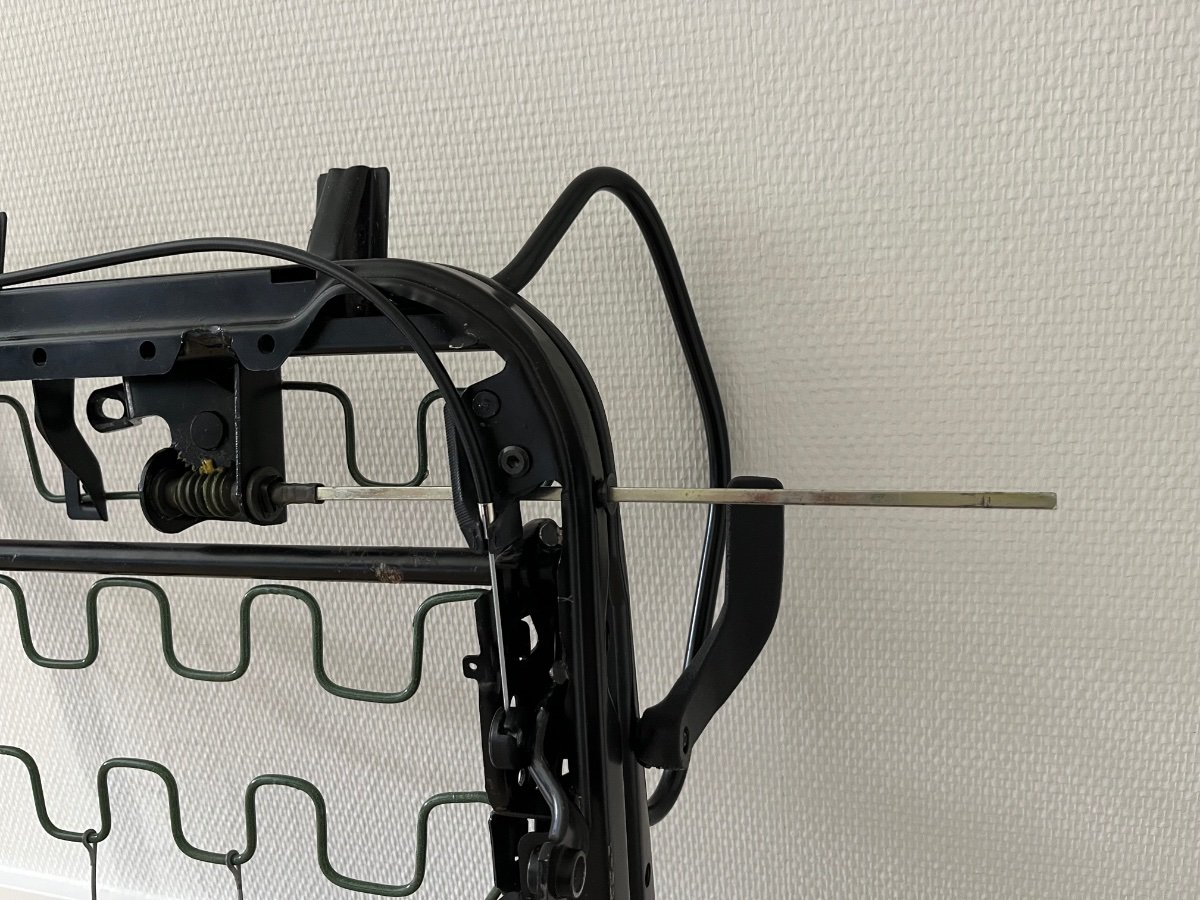

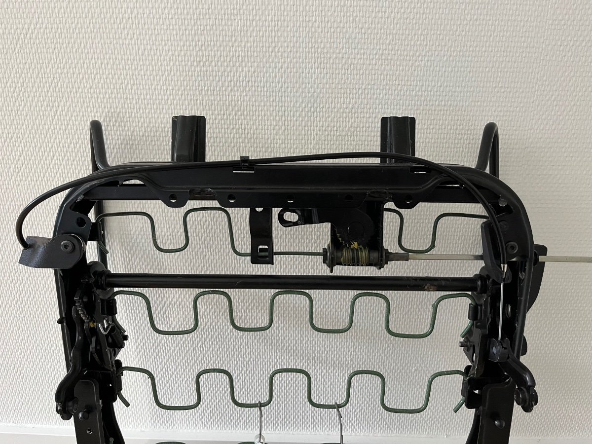

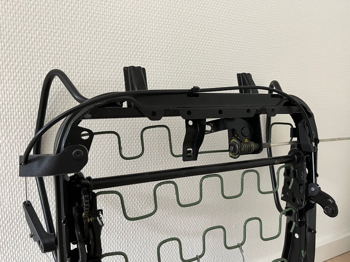

Beliebter Beitrag Bhavi Geschrieben: 18. Februar Beliebter Beitrag #8 Meldung Teilen Geschrieben: 18. Februar Hallo Zusammen, ich grabe das Thema nochmal aus, habe mich auch mit dem Umbau eines Beifahrersportsitzes auf Fahrersitz beschäftigt. Der Umbau kann sinnvoll sein, weil Beifahrersitze meiner Erfahrung nach nicht nur besser verfügbar und billiger als Fahrersitze sind, sondern meist auf Grund der selteneren Nutzung häufig auch in einem besseren Zustand, sowohl der Polster als auch bzgl. Brüchen des Gestells sind. Wie oben ja schon beschrieben, können die Gurtpeitsche und die Lehnenverstellung recht einfach auf die richtige Seite verlegt werden, indem man die Beschläge eines Standartfahrersitzes auf das Beifahrersportsitzgestell montiert. Die seitlichen Abdeckungen können ebenfalls vom Standartsitz übernommen werden. Das Drehrad für die Beinauflage lässt sich auf die richtige Seite verlegen, indem man die Welle mit der Schnecke ausbaut und 180 Grad gedreht oder seitenverkehrt wieder einbaut. Die Lagerstellen an der Schnecke werden jeweils auf der gegenüberliegenden Seite eingesetzt und passen dann weiterhin ohne Modifikationen. Die Kunststoffbuchse außen am Sitzgestell muss entnommen und ebenfalls auf der gegenüberliegenden Seite des Gestells wieder eingedrückt werden. Das Loch dafür ist im Beifahrersitzgestell bereits vorhanden. Die dann zu lange Welle muss dann nur noch auf das Maß für die Fahrerseite gekürzt werden. (Aus dem Grund funktioniert der Umbau von Fahrer- auf Beifahrerseite nicht, dann wäre die Welle nämlich zu kurz). Der aufwendige Teile ist nun die Verlegung der Sitzneigungsverstellung auf die andere Seite. Da die dazugehörigen Teile nicht zerstörungsfrei aus dem Gestell ausgebaut werden können, habe ich dafür eine Betätigung von der Fahrerseite aus über einen Bowdenzug entworfen. Gegenüber einem System aus Zugseilen oder Pendelstützen hat der Bowdenzug meiner Meinung nach den Vorteil, dass er mit den wenigsten beweglichen Teilen auskommt und am ehesten spielfrei umsetzbar ist. Die dafür nötigen Hebel sowie auch den Griff selbst habe ich mittels 3D-Druck hergestellt . Um die zu übertragenden Kräfte nicht unnötig groß werden zu lassen (weil diese im Bowdenzug auch Reibung verursachen), habe die die Zugefeder mit etwas weniger Vorspannung montiert. Eine Alternative Zugfeder mit passender Dimension habe ich bisher nicht gefunden. Anbei ein paar Bilder dazu. Die Teile sind so gestaltet, dass keine Löcher zu bohren sind, sondern nur vorhandene Befestigungstellen am Gestell genutzt werden. Der Verbau ist etwas fummelig, aber so vorgesehen, dass hierfür der Bezug und die Schäume auf dem Gestell bleiben kann, falls man diesen weiterverwenden möchte. Zitieren Link zu diesem Kommentar https://e30-talk.com/topic/55964-beifahrersitz-auf-fahrer-umbauen/#findComment-1862470 Auf anderen Seiten teilen Weitere Optionen zum teilen...
