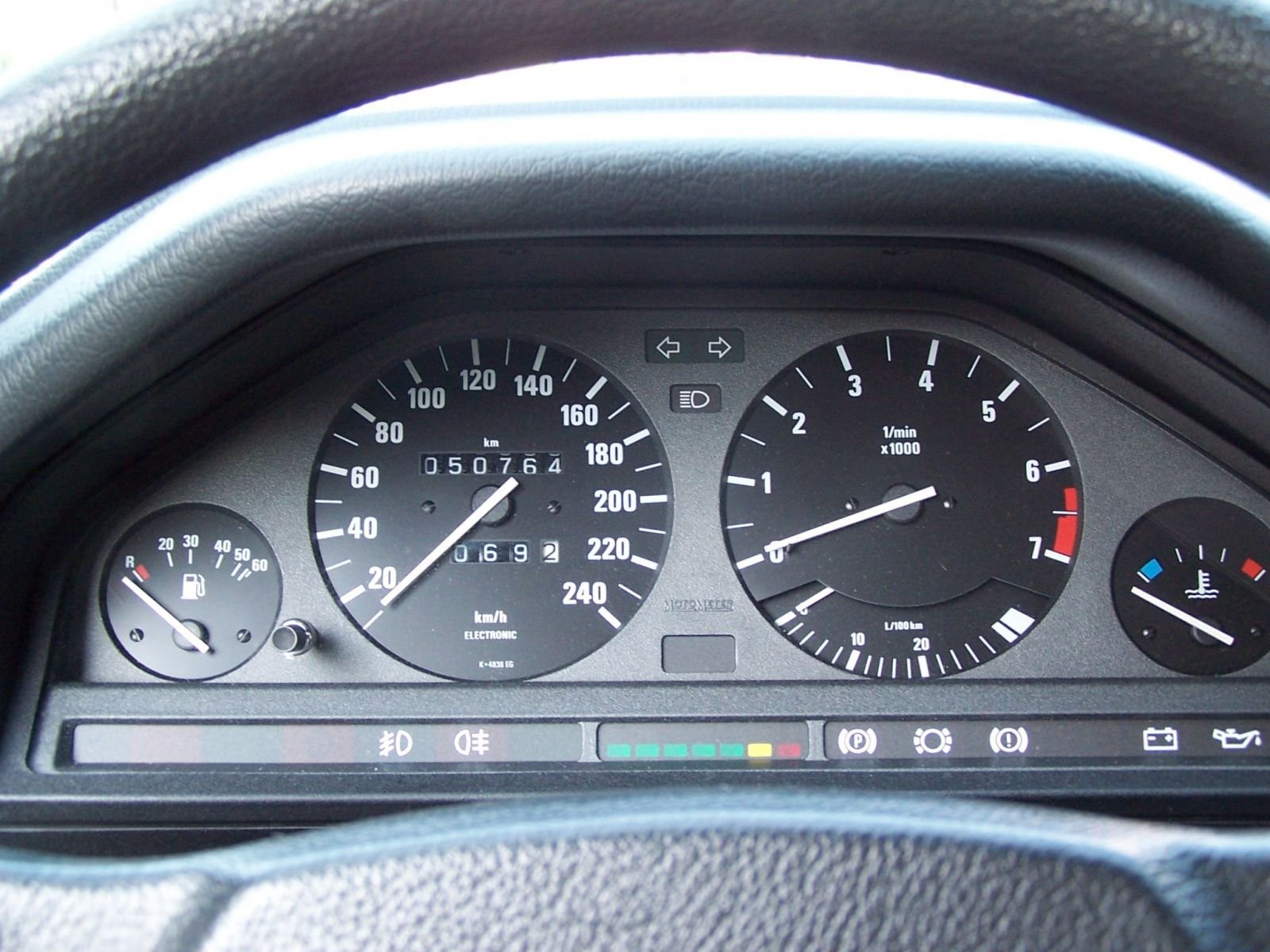

325iMaRc Geschrieben: 19. April 2004 #1 Meldung Teilen Geschrieben: 19. April 2004 Servuz Leute,Ich bin am Sonntag zur DTM nach Hokenheim gefahren! nach ungefähr einer halben Stunde Fahrt fällt aufeinmal im 5.Gangdie Drezahl von 4000 auf 3500 ruter und geht dann wie mit einem kickwieder hoch auf 4000.Nachdem sich das mehrmals wiederholte fuhr ich dann langsamer.......Als wir dann in Hokenheim auf´m Parkplatz im stau standen:motz: passierte das Selbe im Leerlauf, die Drehzahl ist auf fast 0 gegangen dann wieder mit einem Stoß auf 500 dabei ging der Wassertemperaturzeiger auch wild von Links nach Rechts!Was ist da los? Also DTM war auf jeden Fall hammergeil und übel laut,schade das keine BMW`S am Start waren:bmw: grüße Marc Zitieren OnLy GoD cAn JuDgE mE Link zu diesem Kommentar https://e30-talk.com/topic/4934-drehzahlf%C3%A4llt-pl%C3%B6tzlich/ Auf anderen Seiten teilen Weitere Optionen zum teilen...
320iCologne Geschrieben: 19. April 2004 #2 Meldung Teilen Geschrieben: 19. April 2004 Servuz Leute,, die Drehzahl ist auf fast 0 gegangen dann wieder mit einem Stoß auf 500 dabei ging der Wassertemperaturzeiger auch wild von Links nach Rechts!Was ist da los? grüße Marc Also das mit dem Wassertemperaturanzeiger iss normal wenn dein Motor kurz davor steht auszugehen, ... Motor aus und die Instrumente zeigen nichts mehr an, wandern also nach links, Motor rappelt sich wieder auf und Anzeiger wandern wieder nach rechts. Was dein Problem grundsätzlich betrifft kann ich dir so nichts sagen, vermute mal Spritzufuhr weil aufer Autobahn hatte ich selbst bei schlechtem Zündfunken, Zündkerzen oder Verteilerläufer keinen solchen Drehzahlabfall, auch Falschluft hab ich so noch nie erlebt, vielleicht weiss ja einer mehr... Zitieren You can fool some people sometimes, but you cannot fool all the people all the time, fuck you BUSH!!! Link zu diesem Kommentar https://e30-talk.com/topic/4934-drehzahlf%C3%A4llt-pl%C3%B6tzlich/#findComment-46477 Auf anderen Seiten teilen Weitere Optionen zum teilen...
325iMaRc Geschrieben: 21. April 2004 Autor #3 Meldung Teilen Geschrieben: 21. April 2004 Also danke erstmal für deine Antwort!Ich vermute inzwischen das es eventuel am Steuergerät oder irgendwie an der Elektronikliegt, weil ich vor 2 Tagen die Inspektion auf 0 gesetzt habe so das alle Lampen in der Anzeige grün leuchten, und jetzt wieder Inspektion leuchtet dazu kommt noch das meine Verbrauchsanzeige immer beim Anschlag steht auch wenn kaum Gas gegeben wird wenn das Pedal oben bleibt ist sie auf 0 1mm Gas und wieder auf Voll?Da stimmt doch irgendwas mit der Elektrik vorne und hinten nicht oder?STEUERGERÄT??? Zitieren OnLy GoD cAn JuDgE mE Link zu diesem Kommentar https://e30-talk.com/topic/4934-drehzahlf%C3%A4llt-pl%C3%B6tzlich/#findComment-46695 Auf anderen Seiten teilen Weitere Optionen zum teilen...
