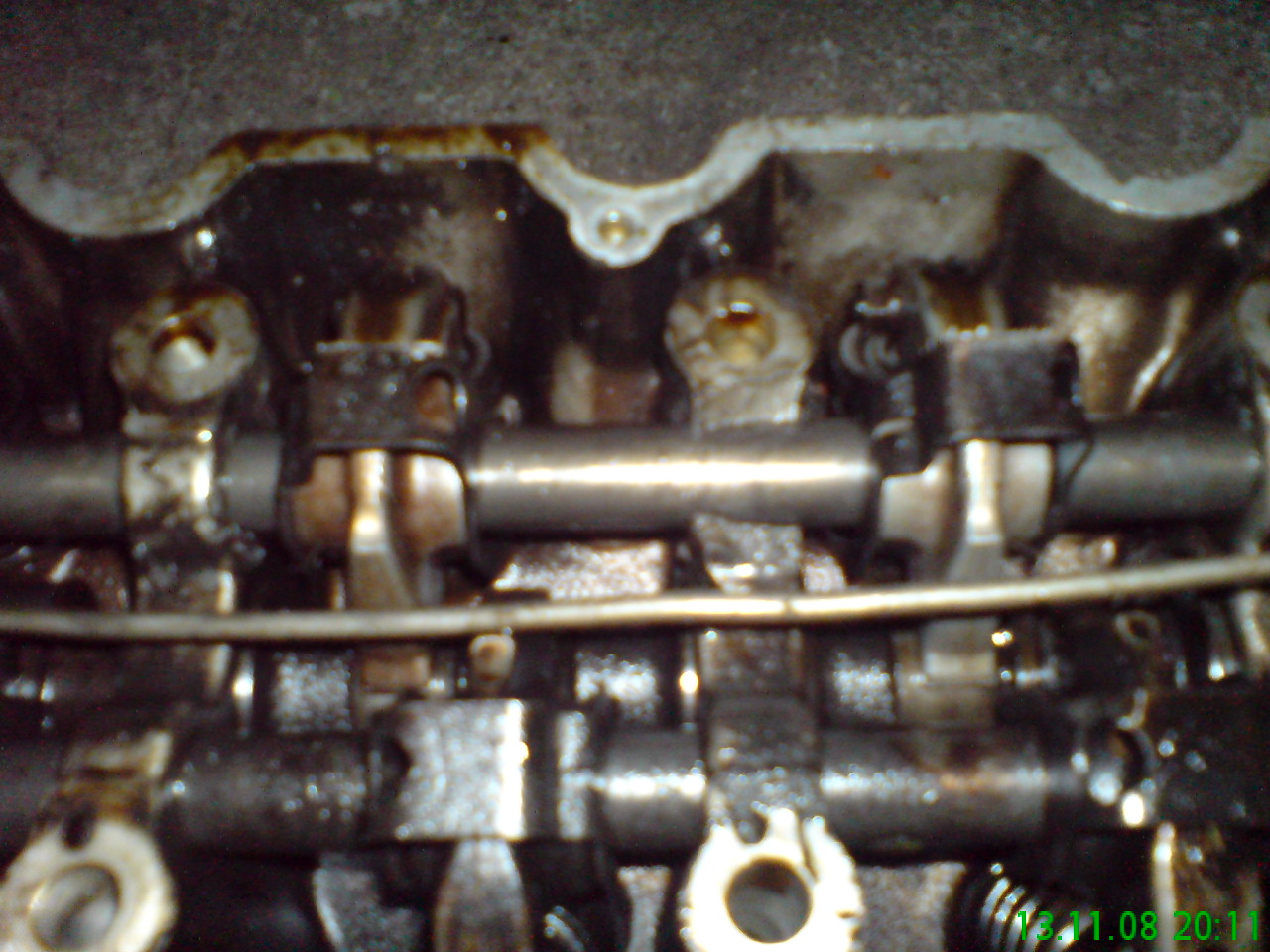

bmw1989 Geschrieben: 14. November 2008 Autor #40 Meldung Teilen Geschrieben: 14. November 2008 Also mein Arbeitskollege meint auch dass das was am Ventiltrieb nicht stimmt! Der Verkäufer schickt mir jetzt kostenlos einen zylinderkopf komplett ohne riss aber da ist ein stück von einem kippwellen-lager abgebrochen, das ist ja sicher nicht mehr zu reparieren, oder? Daher denke ich lass ich den kopf drauf und tausche, kippwelen,kipphebel und nocke aus!! mfg Zitieren Link zu diesem Kommentar https://e30-talk.com/topic/38406-m20-pleuellager-defekt-mit-video/page/2/#findComment-460909 Auf anderen Seiten teilen Weitere Optionen zum teilen...

touringDani Geschrieben: 15. November 2008 #42 Meldung Teilen Geschrieben: 15. November 2008 Wenn ich das Bild von dem Kopf so sehe...Den würde ich auch kostenlos jemandem schicken. Weil ja derzeit die Schrottpreise bei fast null sind. Zitieren Link zu diesem Kommentar https://e30-talk.com/topic/38406-m20-pleuellager-defekt-mit-video/page/2/#findComment-461069 Auf anderen Seiten teilen Weitere Optionen zum teilen...

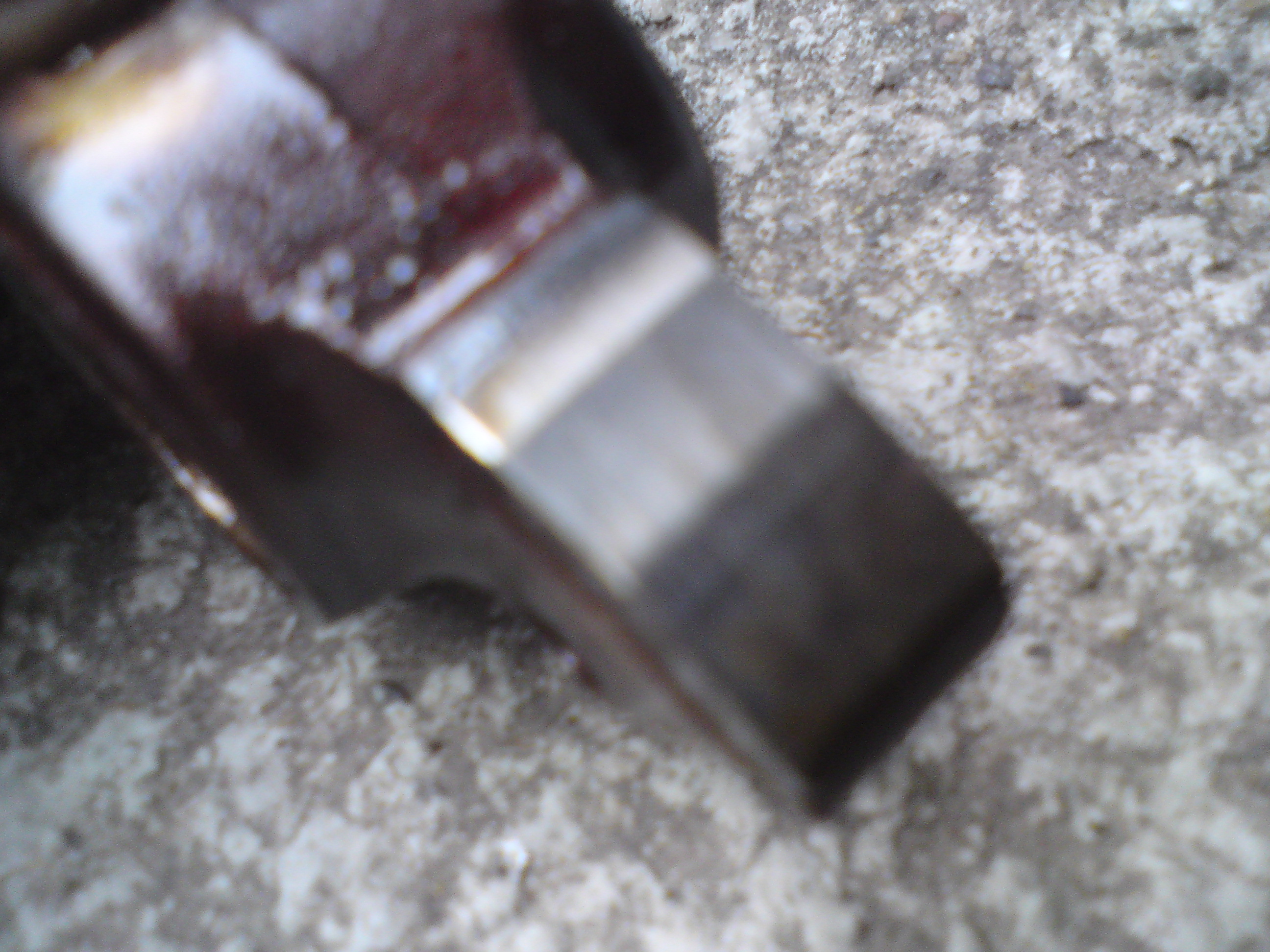

bmw1989 Geschrieben: 16. November 2008 Autor #44 Meldung Teilen Geschrieben: 16. November 2008 Hallo, wollte jetzt mal die kipphebel rausmachen, allerdings waren die kippwellen schon ziemlich fest drinne und ich habe mich dann entschlossen den kopf runterzumachen!! Die Ventile berührten schon mal nicht den kolben!Kolbenkipper kann ich auch ausschließen Hohnbild ist noch ABSOLUT SUPER!! Als ich die kippwellen draußen hatte sind mir die etwas eingelaufenen kipphebel aufgefallen, nocke ist aber einwandfrei!! Ventilschaftenden sind nirgends zerschlagen!! Habe hier ein Foto:Meint ihr dass das die Ursache für die klackergeräusche war??? Zitieren Link zu diesem Kommentar https://e30-talk.com/topic/38406-m20-pleuellager-defekt-mit-video/page/2/#findComment-461449 Auf anderen Seiten teilen Weitere Optionen zum teilen...
djbuder Geschrieben: 16. November 2008 #45 Meldung Teilen Geschrieben: 16. November 2008 hm, auf dem bild kann man leider nicht viel erkennen aber wenn ichs richtig erkennen kann würd ich deine kipphebel in die tonne kloppen dann könnte es schon der fehler gewesen sein gruß christian Zitieren Wenn jemand Teile vom e30 braucht schaut einfach hier http://e30-talk.com/biete/t-viele-teile-abzugeben-62570.html Link zu diesem Kommentar https://e30-talk.com/topic/38406-m20-pleuellager-defekt-mit-video/page/2/#findComment-461465 Auf anderen Seiten teilen Weitere Optionen zum teilen...
bmw1989 Geschrieben: 16. November 2008 Autor #46 Meldung Teilen Geschrieben: 16. November 2008 Die anderen kipphebel sind nicht so stark eingelaufen, nur die zwei vom 1. zylinder wo das geräusch ja auch am lautesten war! Habe die Nockenwelle jetzt auch mal näher betrachtet und die hat auch schon so leichte "rippungen"!! Muss wohl ausgetauscht werden! Hat jemand noch zufällig gut erhaltene nocke und kipphebel? Zitieren Link zu diesem Kommentar https://e30-talk.com/topic/38406-m20-pleuellager-defekt-mit-video/page/2/#findComment-461569 Auf anderen Seiten teilen Weitere Optionen zum teilen...
