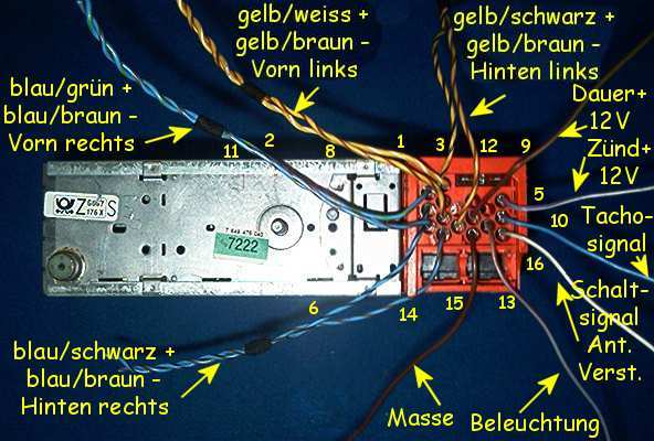

Papi1988 Geschrieben: 1. Februar 2008 #1 Meldung Teilen Geschrieben: 1. Februar 2008 Hi zusamm! Ich wollt mir ein CD Radio in mein E30 einbauen dazu müsste ich allerdings auf ISO umrüsten.Jetzt ist das problem das ich KEIN orginalen stecker mehr habe sondern nur kabel gewirr. Meine Frage wie sind die Farben beim E30 belegt? Der Vorgänger war ja so ein inteligenzbolzen un hat die einfach raus gezwickt anstatt na stecker drinnen zulassen! Momentan hab ich nur den reinen Kabelsalat im Ama brett. Wäre nett wenn mir jemand sagen könnte was für kabelfarben zu was gehören. Ich bin auf dem Gebiet CAR HIFI zwar nicht mehr der reine neuling aber irgendwann geht selbst mir die gedult aus! In dem Blöden Stromlaufplan finde ich auch nichts wissens wertes darüber. Lautsprecherkabel verlege ich eh komplett neu in meinem E30 da ich kein fan von diesen orginalen bin un nicht mal weis ob sie nicht irgendwo kaputt sind. Falls mir keiner Helfen kann muss ich wohl alles Neu legen das ich ein Radio rein bauen kann. Danke erst mal! Zitieren Wer Schreibfehler findet sollte versuchen Lehrer zu werden und es Beruflich machen! Link zu diesem Kommentar https://e30-talk.com/topic/30006-kabelsalat/ Auf anderen Seiten teilen Weitere Optionen zum teilen...
Stefan Geschrieben: 2. Februar 2008 #2 Meldung Teilen Geschrieben: 2. Februar 2008 30 Sekunden Google hätte dich das gekostet. Zudem kann das rausmessen ja wohl net so schwer sein wenn man die Lautsprecher sowieso nicht benötigt. http://www.treffseiten.de/bmw/info/tipp-pdf/bmw_radiostecker.pdfhttp://www.motor-talk.de/forum/aktion/Attachment.html?attachmentId=215873&ajax=true... Zitieren Grüße,StefanJetzt noch zum rechtlichen Teil: Aufgrund des neuen EU Gesetzes muss ich leider die Rechtschreib, Gramatik und Benimmregeln aus meinem Text ausschließen. Garantie und Gewährleistung auf Sinn des Geschriebenen gibts von mir als Privatperson sowieso nicht. Link zu diesem Kommentar https://e30-talk.com/topic/30006-kabelsalat/#findComment-351369 Auf anderen Seiten teilen Weitere Optionen zum teilen...

Mathes318iA Geschrieben: 2. Februar 2008 #4 Meldung Teilen Geschrieben: 2. Februar 2008 wobei ich betonen muss das die kabelfarben zu den boxen schonmal variieren können. ich hab persönlich schon 3 verschiedene varianten in den händen. aber wie gesagt nur die lautsprecherkabel waren davon betroffen. Zitieren grussder "nörgelnde supertrucker" (zitat ende) Schaode das mir Saggsän keen Diialeggd ham Link zu diesem Kommentar https://e30-talk.com/topic/30006-kabelsalat/#findComment-351406 Auf anderen Seiten teilen Weitere Optionen zum teilen...

Papi1988 Geschrieben: 2. Februar 2008 Autor #15 Meldung Teilen Geschrieben: 2. Februar 2008 Die LS kabel sind wurst die brauch ich nicht verlege sie NEU! Mir ging es um sie stromkabel! Die darf ich auch erst mal verlängern da der vorgänger oder auch der händler die so knapp abgeknipst hat das es schon in arbeit ausartet ISO rein zu bauen! So dünne LS kabel finde ich immer behämmert da wird am falschen ende gespart! Bissl dicker un sie klingen schon besser! Danke trotzdem an alle Zitieren Wer Schreibfehler findet sollte versuchen Lehrer zu werden und es Beruflich machen! Link zu diesem Kommentar https://e30-talk.com/topic/30006-kabelsalat/#findComment-351480 Auf anderen Seiten teilen Weitere Optionen zum teilen...
E30 M50B28TÜ Geschrieben: 2. Februar 2008 #16 Meldung Teilen Geschrieben: 2. Februar 2008 jo dann....rot is Klemme 30 (Dauerplus), Grün Klemme 15 (geschaltetes Plus), Voilett is die Radioklemme (Zündschloss Stellung 1) und braun is Masse Klemme 31....Klemme 15 braucht man im Normalfall nicht, hab sie nur mal mit aufgelistet.Beim E30 Sollte eigentlich nur Klemme 30, 31 und R liegen und debend die Lautsprecher.Grüße Zitieren Die Straßenverkehrsordnung behindert meinen Fahrstil Link zu diesem Kommentar https://e30-talk.com/topic/30006-kabelsalat/#findComment-351484 Auf anderen Seiten teilen Weitere Optionen zum teilen...

E30 M50B28TÜ Geschrieben: 2. Februar 2008 #25 Meldung Teilen Geschrieben: 2. Februar 2008 jo dann....rot is Klemme 30 (Dauerplus), Grün Klemme 15 (geschaltetes Plus), Voilett is die Radioklemme (Zündschloss Stellung 1) und braun is Masse Klemme 31....Klemme 15 braucht man im Normalfall nicht, hab sie nur mal mit aufgelistet.Beim E30 Sollte eigentlich nur Klemme 30, 31 und R liegen und debend die Lautsprecher.Grüße Die Kabelfarben hatte ich dir ja bereits aufgelistet...vergessen hatte ich jedoch noch grau/rot...für die Instrumentenbeleuchtung, fällt mir gerade auf. Zitieren Die Straßenverkehrsordnung behindert meinen Fahrstil Link zu diesem Kommentar https://e30-talk.com/topic/30006-kabelsalat/#findComment-351618 Auf anderen Seiten teilen Weitere Optionen zum teilen...
