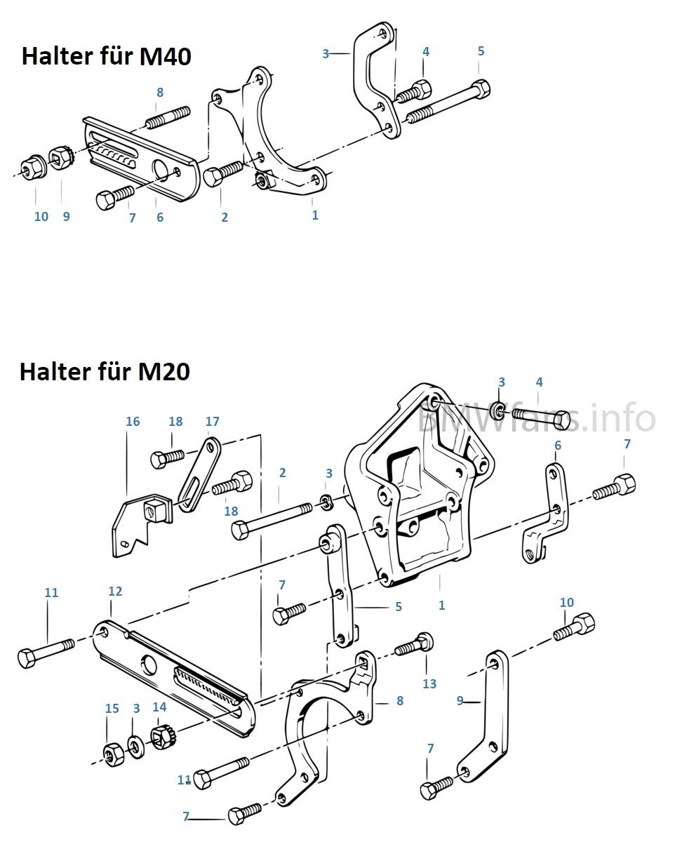

BMW-E30-TUNING Geschrieben: 31. Dezember 2006 #1 Meldung Teilen Geschrieben: 31. Dezember 2006 Servus Leute, nun ist es so weit hab heute meinen m20 eingebaut... nur die servo fehlt noch. jetzt müsst ihr mir tipps geben, kann ich die servopumpe vom m40 an den m20 bauen?? wenn ja was brauch ich da zum umbauen?? vll habt ihr bilder... und wenn wir schon dabei sind vom kühlwasserausgleichsbehälter gehen zwei kleine schläuche vom verschluss weg einer an den kühler und der zweite?? MFG Markus Zitieren M20 und bin Stolz drauf Link zu diesem Kommentar https://e30-talk.com/topic/21556-unterschied-servohalter-m40-und-m20/ Auf anderen Seiten teilen Weitere Optionen zum teilen...
Mathes318iA Geschrieben: 31. Dezember 2006 #2 Meldung Teilen Geschrieben: 31. Dezember 2006 wegen dem servopumpenhalter schau halt mal auf www.realoem.com wenn ich mich richtig erinner is der M40-halter in dem halter für die lima integriert und beim M20 separat. der dünnste der schläuche geht in das loch in der seitenwand und baumelt da nur rum. zumindest macht er das bei mir. *g* Zitieren grussder "nörgelnde supertrucker" (zitat ende) Schaode das mir Saggsän keen Diialeggd ham Link zu diesem Kommentar https://e30-talk.com/topic/21556-unterschied-servohalter-m40-und-m20/#findComment-249471 Auf anderen Seiten teilen Weitere Optionen zum teilen...
eickzone Geschrieben: 31. Dezember 2006 #3 Meldung Teilen Geschrieben: 31. Dezember 2006 der zweite schlauch ist, für die entlüftung.Praktisch bei zu hohen druck, fließt das das kühlwasser aus...Deswegen den schlauch durch das loch in der seitenwand legen. Wegen der Pumpe, du wechselt den halter für die unter aufnahme für die lima(wird an die gleiche stelle verschraubt) gegen den halter für die servo, weil der hat beide aufnahmen lima+servo. Hab mal gehört das die m20 servopumpe nicht gleich m40 servopumpe ist. Die fürn m20 ist für geringere Drezahlen ausglegt. Obs stimmt weis ich nicht. Zitieren Biete:-=Led-Umbau in Wunschfarbe für elfh Schalter=-einfach anfragen Suche: e30 Frontblech NFL LACHSSILBER Link zu diesem Kommentar https://e30-talk.com/topic/21556-unterschied-servohalter-m40-und-m20/#findComment-249473 Auf anderen Seiten teilen Weitere Optionen zum teilen...

BMW-E30-TUNING Geschrieben: 31. Dezember 2006 Autor #5 Meldung Teilen Geschrieben: 31. Dezember 2006 Wegen der Pumpe, du wechselt den halter für die unter aufnahme für die lima(wird an die gleiche stelle verschraubt) gegen den halter für die servo, weil der hat beide aufnahmen lima+servo. könntest du das vielleicht näher erläutern MFG und danke euch schon mal... wie wird eig. der Ölkühler befestigt?? Zitieren M20 und bin Stolz drauf Link zu diesem Kommentar https://e30-talk.com/topic/21556-unterschied-servohalter-m40-und-m20/#findComment-249512 Auf anderen Seiten teilen Weitere Optionen zum teilen...
clemens Geschrieben: 31. Dezember 2006 #6 Meldung Teilen Geschrieben: 31. Dezember 2006 Also ich hab die M40-Pumpe am M20 angebaut. Die Haltebügel an der Pumpe sind anders, und die Riemenscheibe hat eine andere Einpresstiefe. Bügel und Riemenscheibe getauscht, es funktioniert einwandfrei! Gruß Clemens Zitieren Link zu diesem Kommentar https://e30-talk.com/topic/21556-unterschied-servohalter-m40-und-m20/#findComment-249515 Auf anderen Seiten teilen Weitere Optionen zum teilen...
clemens Geschrieben: 31. Dezember 2006 #7 Meldung Teilen Geschrieben: 31. Dezember 2006 Du schraubst die Lima ab, dann die Lima-Halterung. Diese tauscht Du dann gegen eine Halterung für Lima+Servopumpe. Zitieren Link zu diesem Kommentar https://e30-talk.com/topic/21556-unterschied-servohalter-m40-und-m20/#findComment-249516 Auf anderen Seiten teilen Weitere Optionen zum teilen...

clemens Geschrieben: 31. Dezember 2006 #10 Meldung Teilen Geschrieben: 31. Dezember 2006 guck mal hier: http://www.realoem.com/bmw/showparts.do?model=1231&mospid=47263&btnr=32_0211&hg=32&fg=15 Zitieren Link zu diesem Kommentar https://e30-talk.com/topic/21556-unterschied-servohalter-m40-und-m20/#findComment-249521 Auf anderen Seiten teilen Weitere Optionen zum teilen...

Kasi Geschrieben: 10. Januar 2007 #12 Meldung Teilen Geschrieben: 10. Januar 2007 Dei Servopumpe passt, auch die Riemenscheibe passt. Die Schläuche sind anders ! Mit den M40 Schläuchen speziell der Hochdruckleitung kommt man net weit.Die Pumpe muss gegenüber der Einbaulage im M40 um 90° gedreht werden. Ich hab die Halter (sind beim M20 total andere als beim M40) von der Pumpe mindestens 10 mal ab und wieder drangeschraubt bis ichs richtig hatte.Mir konnte das damals aber auch keiner erklären, ich kanns jetzt auch net. Solang rumprobieren drehen und dranhalten, bis es irgendwann mal passt. Zitieren http://www.ballettschule-graf.de/1stmaster.jpg So long ...Andi Link zu diesem Kommentar https://e30-talk.com/topic/21556-unterschied-servohalter-m40-und-m20/#findComment-251855 Auf anderen Seiten teilen Weitere Optionen zum teilen...

heiko325i Geschrieben: 11. Januar 2007 #15 Meldung Teilen Geschrieben: 11. Januar 2007 hallo die schläuche beim m40 sind zu kurz!du musst die m20 schäuche holen dann passt es!gruss heiko Zitieren Link zu diesem Kommentar https://e30-talk.com/topic/21556-unterschied-servohalter-m40-und-m20/#findComment-251909 Auf anderen Seiten teilen Weitere Optionen zum teilen...
